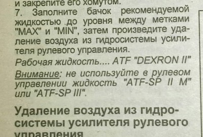

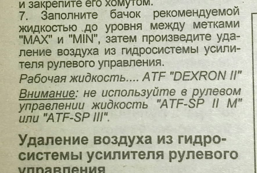

Re: "жужжит" ГУР
почему?Cruelll писал(а):... подлил пока SP3...
Вы сами придумали проблему!

Re: "жужжит" ГУР
спорно
везде противоречивые данные
фото из мануала по ремонту настряпанного нашими печатными домами?
и те 50 грамм что я подлил вряд ли сделали погоду, звук до и после подлива не изменился
вот был ли он раньше, я сказать точно не могу, что и написал в первом посте.

Re: "жужжит" ГУР
ну, да! ну, да!Cruelll писал(а):спорно
Вы это себя уговариваете?
прочитайте на бачке(щупе или крышке бачка...) ГУРа.
там производитель отметился...
пс
50 гр из 1го литра , конечно, не много..

Re: "жужжит" ГУР
вроде гур нетак требователен к жиже
и это точно не причина вопроса в теме
у меня на хонде тоже 0w20 на крышке было написано, но что-то страшно было в юзаный двиг лить такую пограничную с износом вязкость
а на щупе или где-то там должно быть десктрон 2 написано, почти 10 лет телеге ведь
