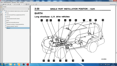

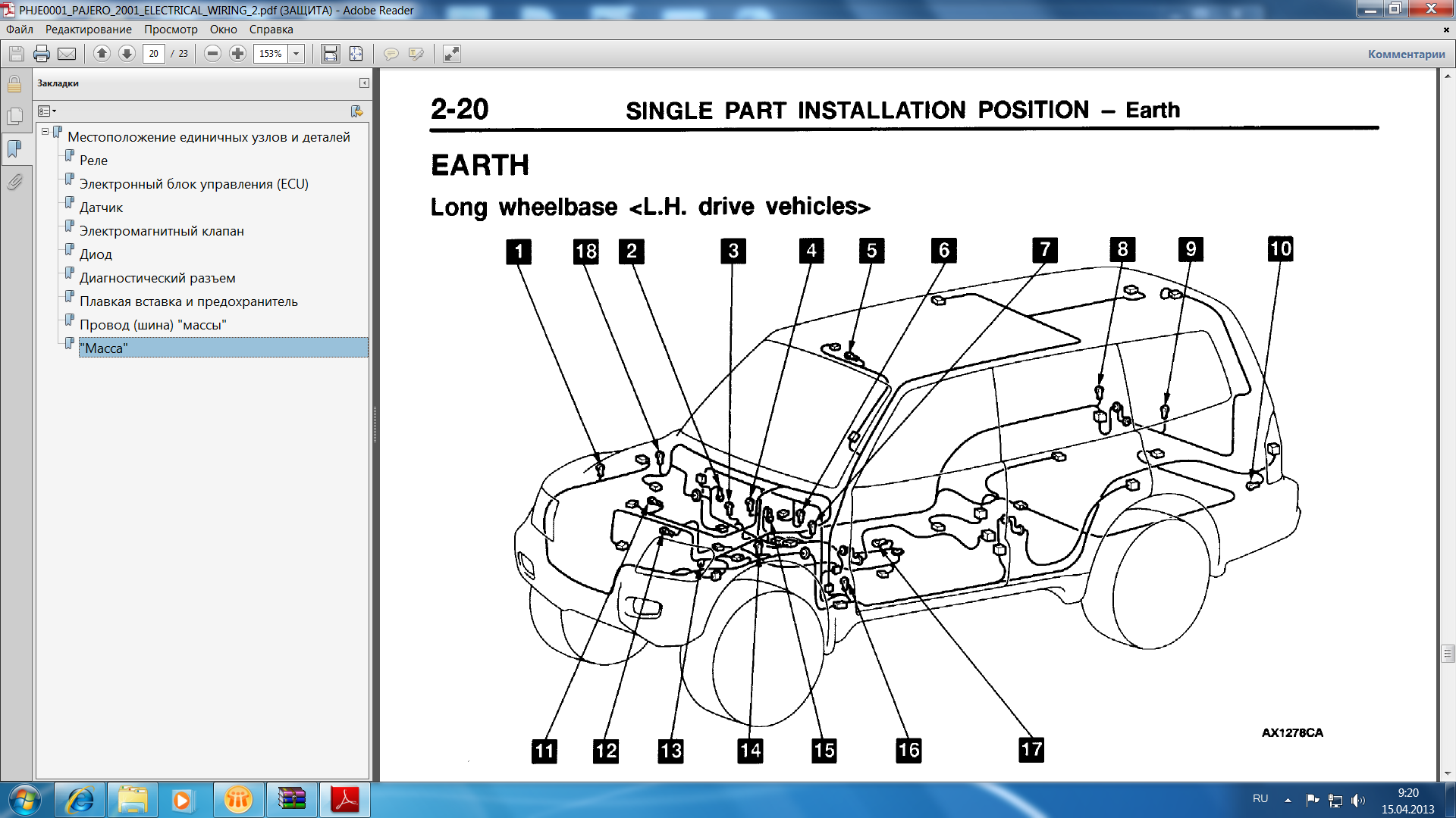

Captain Sergio писал(а):Посмотрю.
Лови. Посмотри 6 и 8 точки. Посмотри - горят ли габариты когда вполнакала горят стопы?

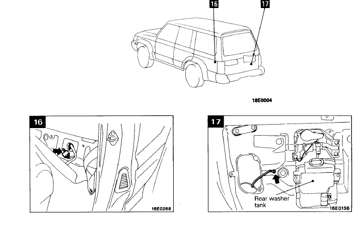

Подскажи где именно находится точка 16 если есть фото вообще хорошо
SaLoMoN
Сообщения: 4
Зарегистрирован: 19 сен 2019, 14:46
Двигатель:: 4m41
Мой автомобиль(и):: Mitsubishi Pajero 3
Откуда: Екатеринбург
Постоянно горят СТОП-Сигналы
Сообщение SaLoMoN »
Captain Sergio, Подскажи где находится точка 16 поподробнее если есть фото вообще хорошо
Captain Sergio
Сообщения: 4557
Двигатель:: 4G18
Откуда: Ульяновск
Благодарил (а): 264 раза
Поблагодарили: 348 раз
Сообщение Captain Sergio »
SaLoMoN писал(а): Captain Sergio, Подскажи где находится точка 16 поподробнее если есть фото вообще хорошо
Заднее сиденье, на схеме видно
SaLoMoN
Сообщения: 4
Двигатель:: 4m41
Сообщение SaLoMoN »
Под задним селением 2 ряда или 3 и размешена масса под половиком ?
SaLoMoN
Сообщения: 4
Двигатель:: 4m41
Сообщение SaLoMoN »
Captain Sergio, Под задним селением 2 ряда или 3 и размешена масса под половиком ? просто не понятно по картинке где она находится
Captain Sergio
Сообщения: 4557
Двигатель:: 4G18
Откуда: Ульяновск
Ну как же непонятно. Видно же, что он за спинкой сиденья второго ряда с левой стороны.
