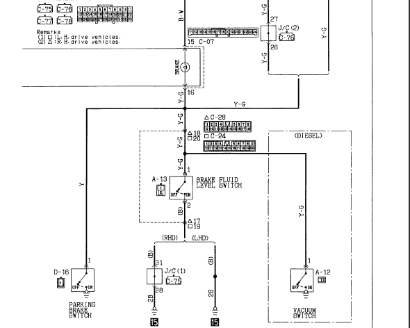

Лови схему для контрольной лампы. Стопы гореть при поднятии ручника не должны. Попробуй вывернуть крышку емкости с тормозной жидкостью. Лучше с помощником. Не переворачивай ее, просто приподними. При включенном зажигании лампа Brake должна загореться. Сейчас скину еще схему на тормозную систему.

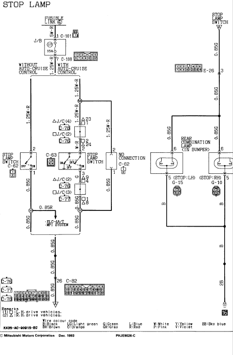

Лягушка должна быть над педалью трмоза. Срабатывает при нажатии.

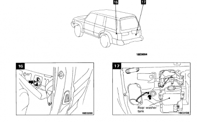

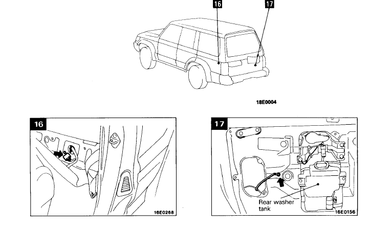

Посмотри пока 16 точку. Она слева под задним сиденьем. Именно соединение с кузовом. Открути, зашкури - ржавчину убери. Именно так. Внешне может выглядеть все вполне прилично. Пока больше вариантов не вижу. Я дальше копать буду.

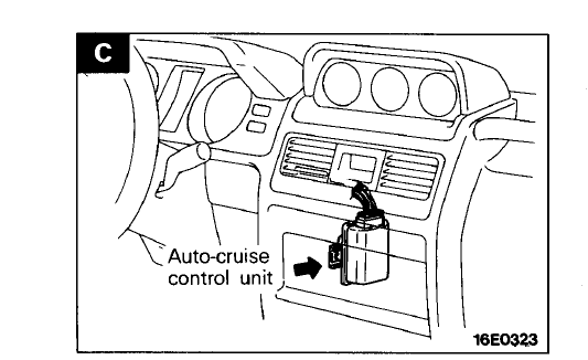

Упс! Тут собака похоже и порылась! На рисунке пометил красным, откуда плюс приходит на твои стопы приходит. С круизом ни разу не сталкивался, но разберемся. Дай время - схемы поизучаю. Пока можно блок круиза попробовать просто отключить. Если надо - могу подсказать где он расположен.
Captain Sergio
Сообщения: 4557
Двигатель:: 4G18
Откуда: Ульяновск
Благодарил (а): 264 раза
Поблагодарили: 348 раз
Re: Постоянно горят СТОП-Сигналы
Сообщение Captain Sergio »
Тут он.

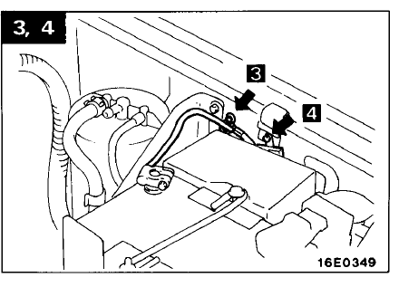

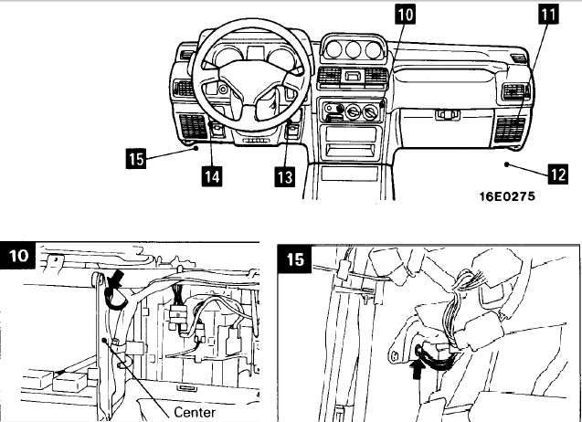

Посмотри еще эти три точки массы. Все они идут на блок круиз контроля. О рузультатах пиши.

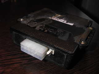

Отсоеденил этот блок,видимо блок круз-контроля,валялся отлепленный на корпусе магнитолы,всё заработало,стопы вкл. и выкл в нормальном режиме.Где-то читал что сигнал на блок круиза даёт нажатие на педаль тормоза.По круизу подскажите? Спасибо!

На схеме где стоп-сигналы показаны видно все. Там лягушка с четырьмя контактами. Два на стопы, два на круиз. Но насколько я знаю он отключается нажатием на тормоз. Точнее не скажу, с круизом машин не было. Ты массы то посмотри. Если блок не сдохший - должно заработать.
