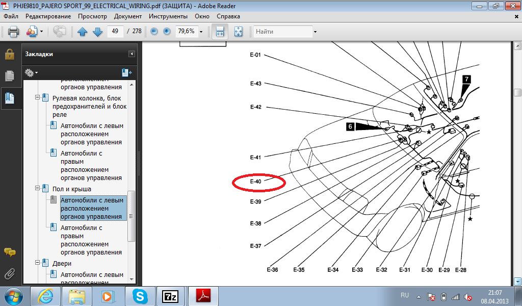

Dimix писал(а):Не, зеленый желтый
Ты прав, ошибся. Лови схему жгутов пола. Нужно дойти до разъема E-40. Я его пометил. От него напрямую провод до D-26 - это разъем лампы. Удачи!

Я понял что нихрена не понял:-) вытащил концевик воткнул в зелено желтый провод тестера...нашел колодку...вставляю...и не звонится...забил. Буду тянуть провод от салоного светильника. Но пока там ковырялся толи отсоединил толи болтался разъем...от чего он хрен знает на проводе еще резинка висит.
