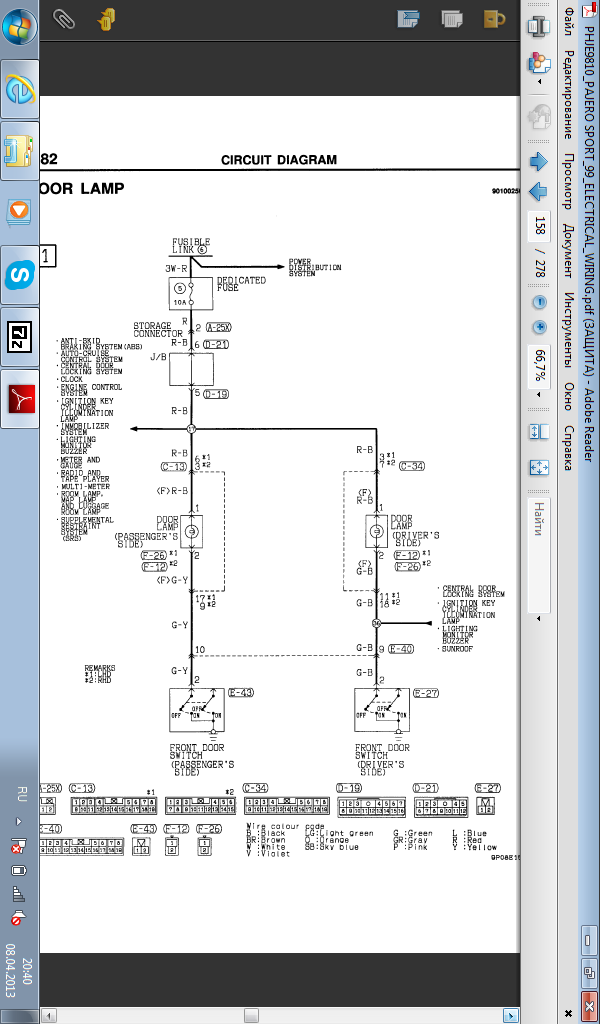

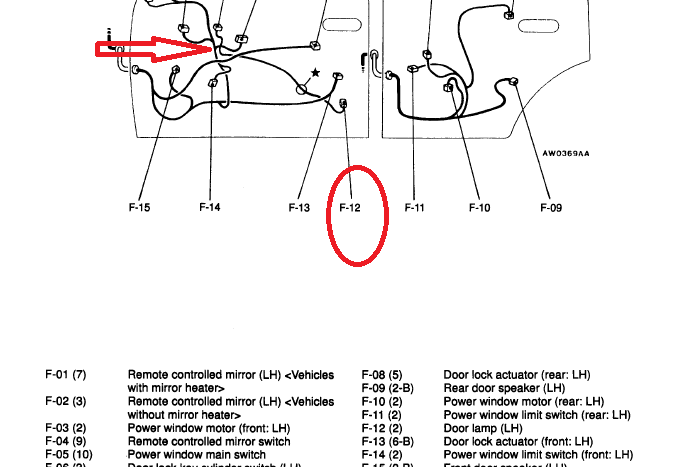

Короче вот схема и расположение жгутов и разъема с П-спорт 99 г. Дальше не смотрел - дкмаю отличий не должно быть. Посмотри от указанной точки провода и разъем в сторону лампы. Цвета на схеме - Красный с черным и Зеленый с черным, разъем двухконтактный.

Может отрезали? Чудаков много в наших автосервисах. Ищи именно в месте входа в жгут, где стрелкой покзано.

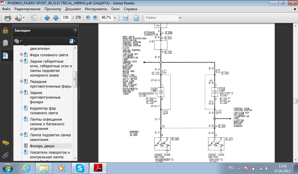

Звездочка означает стандартную позицию прокладки жгута. Не более. Лови пока схему. Завтра сброшу место расположения разъемов. Ты кстати попробуй от концевиков поискать. Цвета на схеме есть.

Иди по черному зеленому с желтым проводу от концевика пассажирской двери. Там разветвлений нет.
