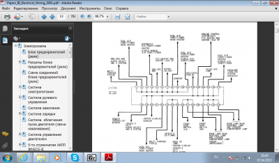

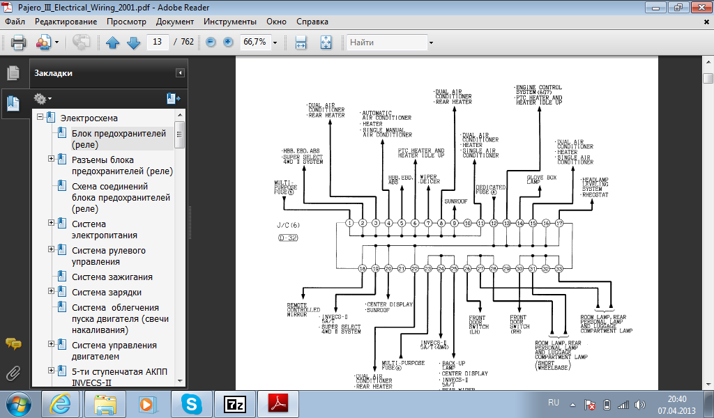

Собрал схему воедино.
А D-32 это вообще разъем? Чего он такой странный на схеме, стрелки в разные стороны смотрят?
И чего такое рядом с ним подписано J/C ?

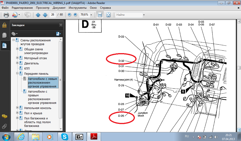

D-26 это он где примерно получается? под полом? слева под порожком водителя?

Это типа соединительного блока. Вот схема. Живьем не видел,к сожалению. Только на фото тут в конце страницы http://pajero4x4.ru/bbs/phpBB2/viewtopi ... 2&start=75 Я бы начал с D-26.

Ага! Joint Connector значит.

D-26 примерно где искать? в ногах водителя слева?
Чего снимать, чтобы добраться до него?

Судя по рисунку он скорее всего чуть ниже и левее блока предохранителей. Возможно за вертикальной декоративной панелью у левой водительской коленки.
