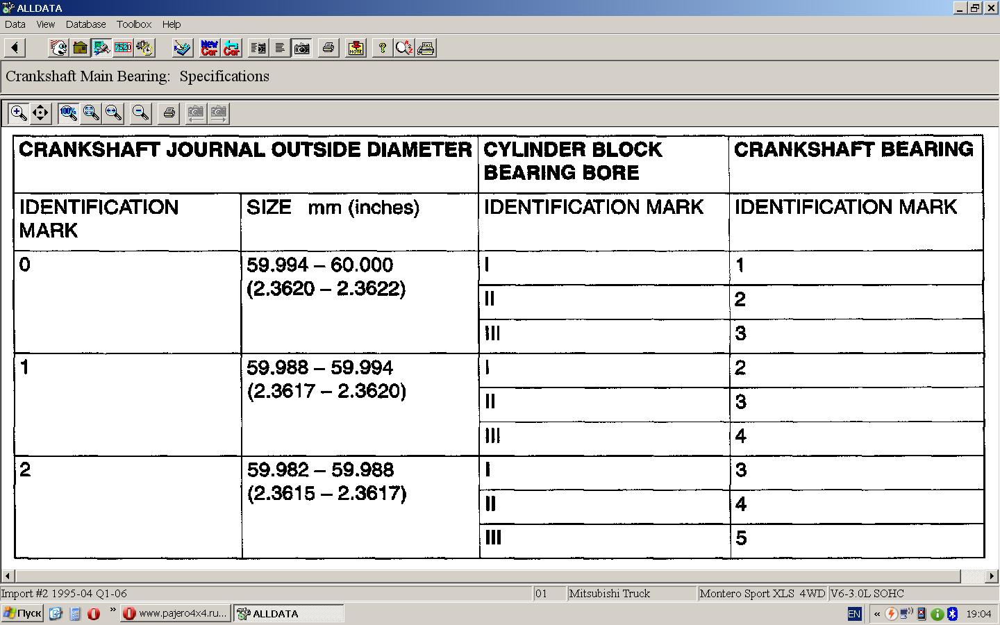

:*SCRATCH*: Пофигизм какой-то... По таблице хотя-бы ближе к износу можно быть :*DONT_KNOW*:

трёхсотый писал(а)::*SCRATCH*: Пофигизм какой-то... По таблице хотя-бы ближе к износу можно быть :*DONT_KNOW*:
Да нет. Просто Тайхо выпускает самые толстые по подбору. Пофигизм это на новое колено ставить без подбора.

aassaa писал(а):нету книжки с собой глянул бы разницу - там она на тысячные идет SNOOPER имеет ввиду что ими пренебречь можно при том что вал не новый и выработка уже есть в любом случае так же микрометром тысячку поймать можно только приближенно ...
Правильно.

SNOOPER прав. По таблице подбирать только при замене к/в на новый. Смотреть метки на блоке и новом к/в, а для шатунных ещё и на шатунах (да и то при условии, что там ничего не навернуло). В данном случае ТС следует проверить вал и если он влазит в STD, то ставить дубликат (например, от Тайхо, что и в оригинале идет) в стандарте.
meks7111, ставь дубликат и езди дальше. Главное, собрать всё правильно.

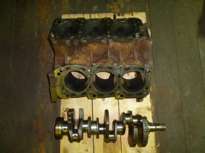

Сообщение meks7111 »
блок ставиться от автомата.
кароче история.
4 года назад, когда ещё батя ездил на машине, треснула головка((
батя урвал с битого паджерика движок за 10к рублей, без навесного) но с кандёром)))
там коробка автомат была)))

Так на какой вал собирать будете?

Re: Подбор вкладышей 6g72
от автомата
тока не говари пож что так нельзя)
Да нет, можно конечно. Может даже и нужно, если свой кирдык. Но проверте шейку где кольца работают
