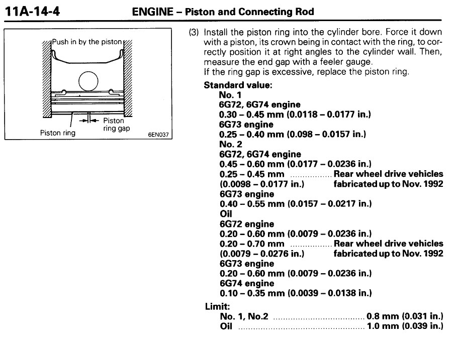

Да куда же его собирать то с такими зазорами???? На маслосьемных допустимый в 0.25 на поршневых 0.45. Кольца стоят ровно на четверть дешевле чем прокладки под головы. Кроме всего лишняя разборка двигателю на пользу не идет. Потом и болты на головы нужно будет менять, прокладки выхлопа.... бред короче, собирать двигло съэкономив счас 80 баксов подписывая самому себе на будущее затраты в 500....

0,25 для маслосъёмныхКрендель писал(а):Да куда же его собирать то с такими зазорами???? На маслосьемных допустимый в 0.25 на поршневых 0.45.

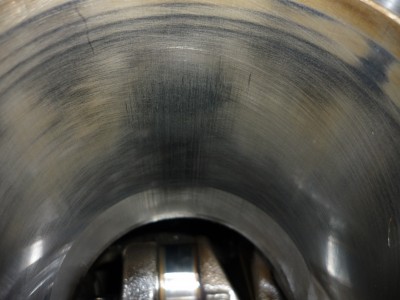

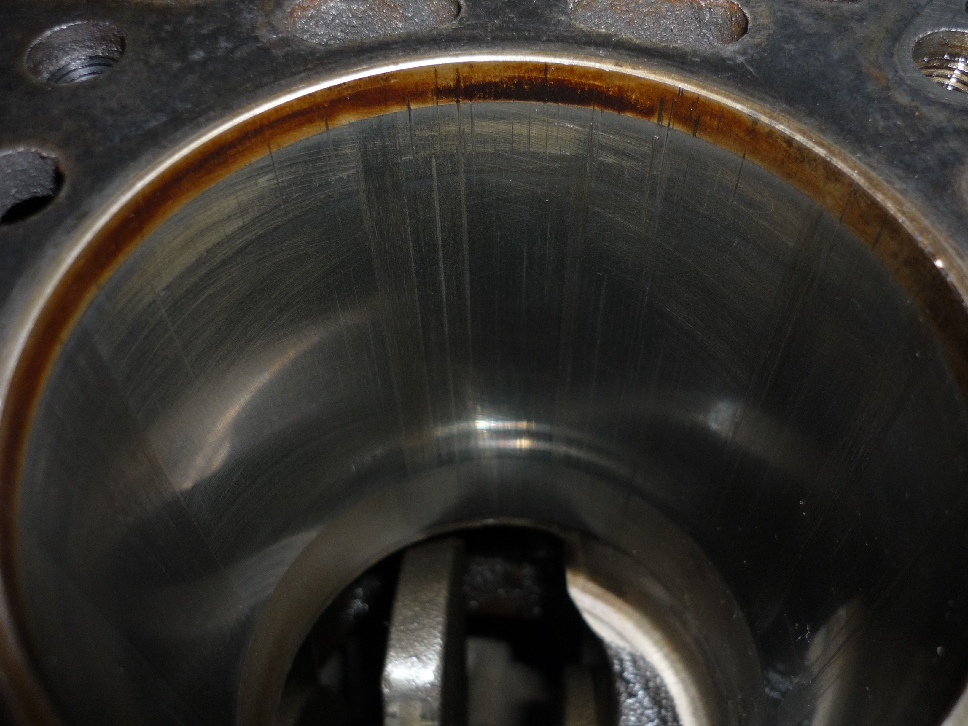

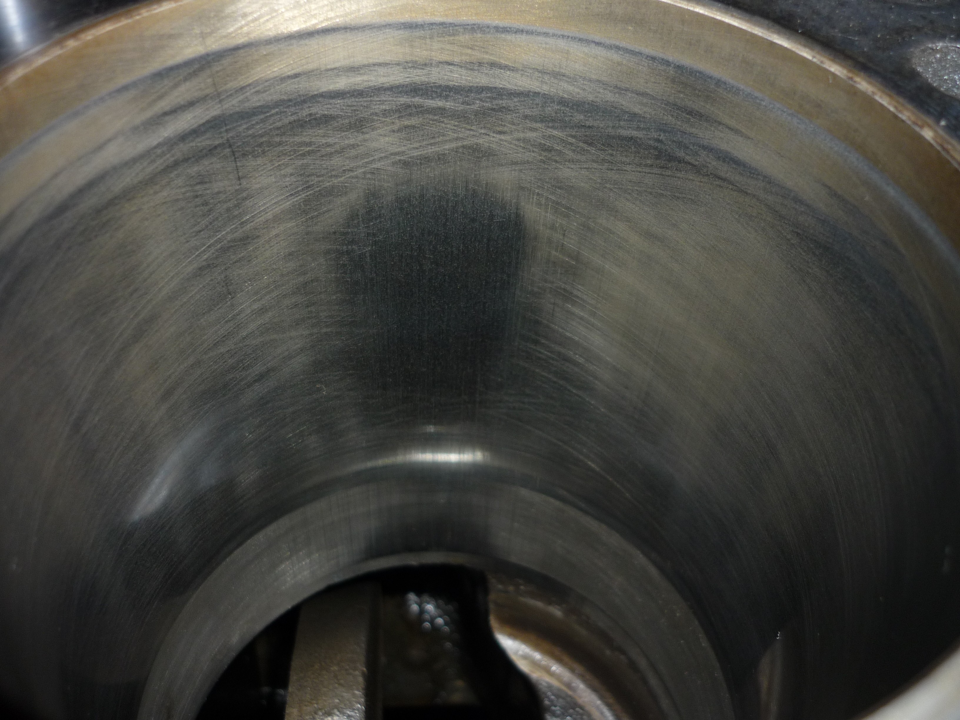

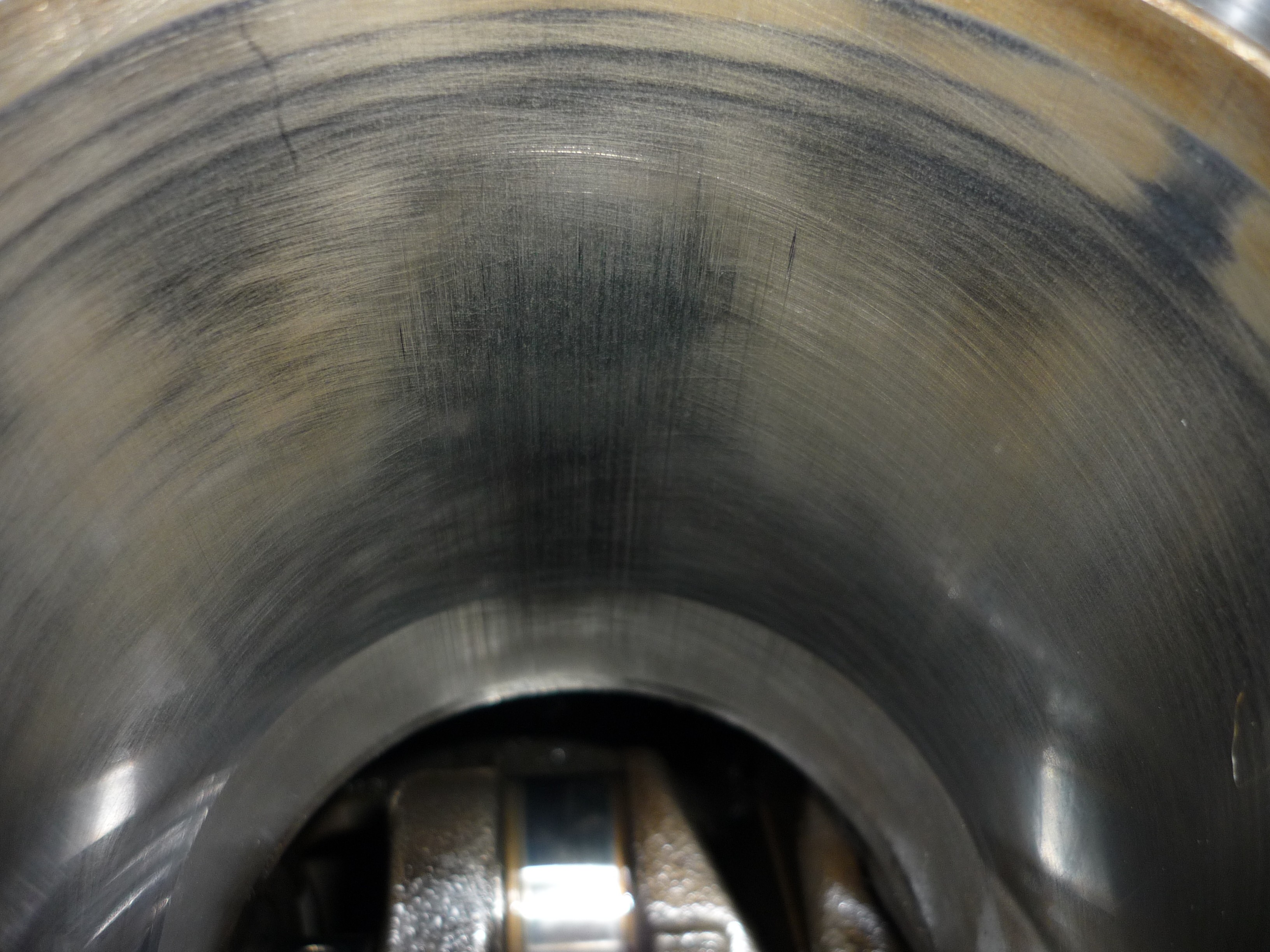

Ладно, сделаю сегодня. Все горшки интересуют?SNOOPER писал(а):А фотки цилиндров сделай, с большим разрешением.

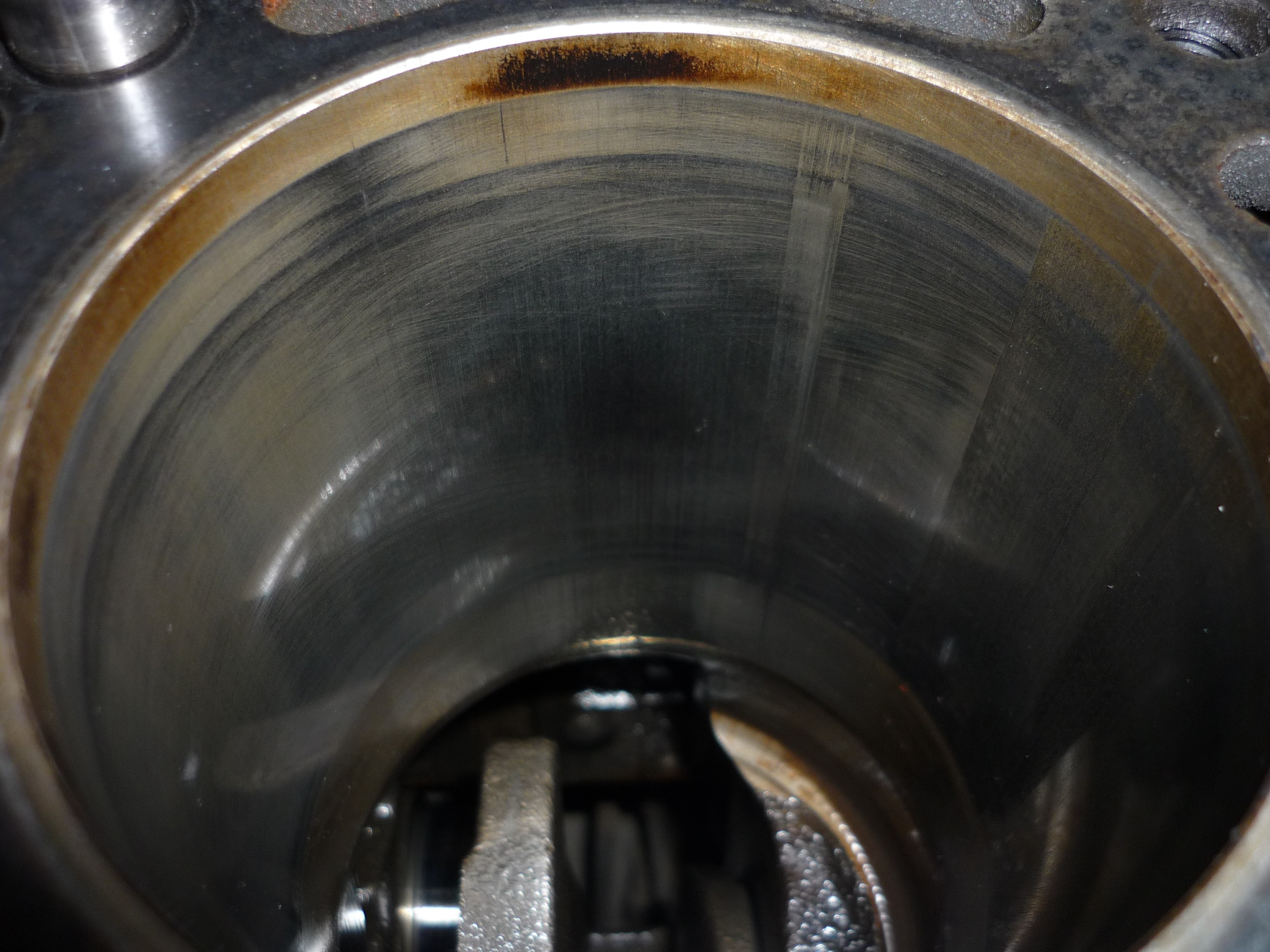

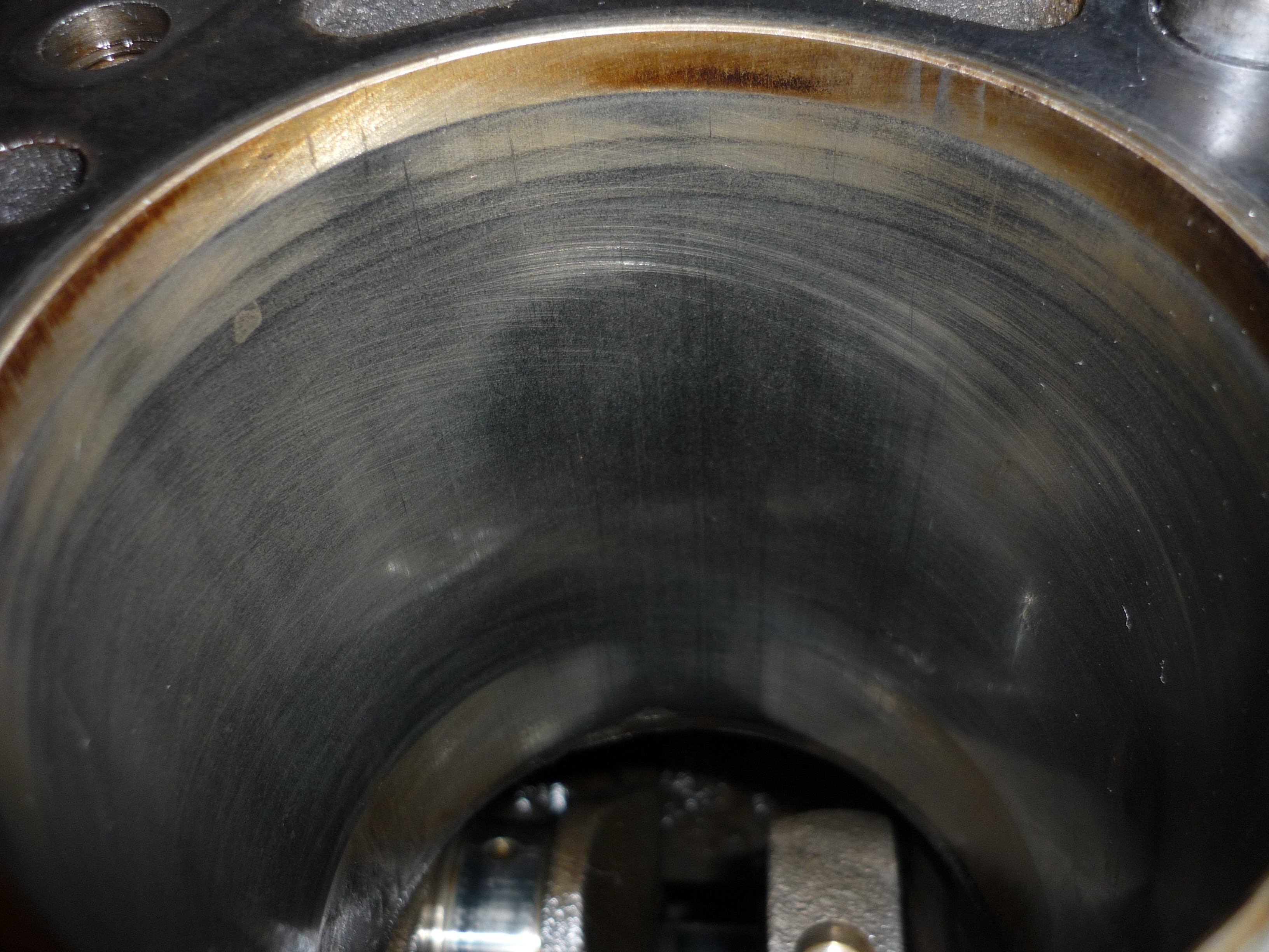

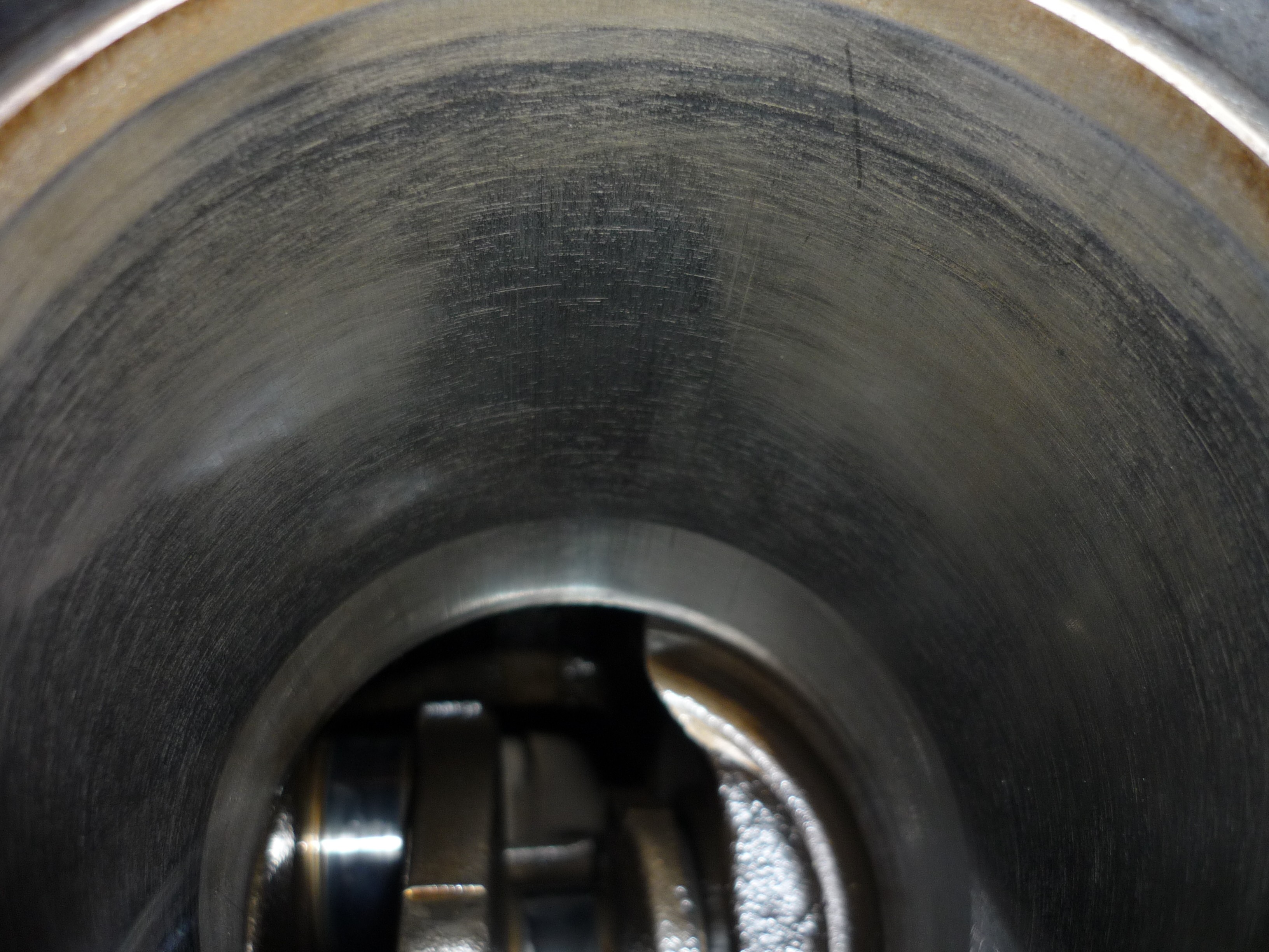

Вот фотки цилиндров. Вообще, в этот раз вскрытие голов вызвало очередное расстройство. Выкручивая свечи, обнаружил, что у свечи на злощастном 4-м цилиндре отсутсвует небольшой клочёк керамики возле электрода. Зеркало на нём и так уже покоцано было, и тут ещё добавилось рисок. И откуда-то по непонятной причине появились приличные риски на 2-м горшке. Осенью их там не было. Ну а остальное смотрите, как смог так и зафоткал. Без вспышки- никак, а со вспышкой бликует здорово. Я вчера фотки делал по-быстрому, так мало что хорошего получилось, не стал выкладывать. А сегодня уже старался и проверял на месте, что получилось, приходилось штуки по три дублей делать...
Да, кстати, на фотке 3-го горшка хон какой-то не такой как на всех остальных, это так и есть на самом деле.

Блок точить цпг менять на ремонтную, иначе жрать будет масло ведрами... Сегодня приходил потециальный клиент, поменял кольца в примерно таком же блоке- говорит, лучше бы не трогал... 1,5 - 2 литра за неделю жрет(пробег не более 300км). Если все же будешь так собирать-сообщи про расход масла потом...

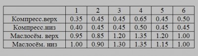

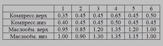

Вот кстати замеры зазоров в замках:
Про кольца пока думаю, но склоняюсь всё-таки заменить на новые.

Re: Поршневые кольца (снятие-установка)
В твоем варианте - дешевле будет один раз сделать нормально...Остальное от лукавого..
