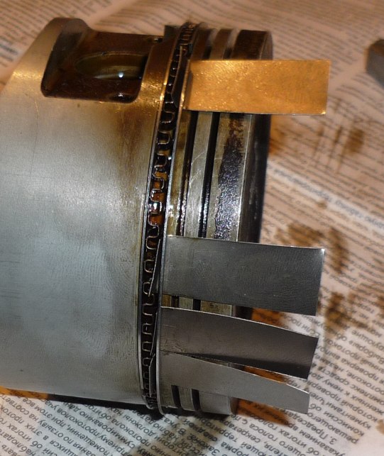

1-поршень только через верх.
2-Можно без расширителя - руками + можно использовать полосочки из пивной банки. Только гнуть их сильно не надо можно сломать или деформировать.
В общем второй пункт в точности как на минске.

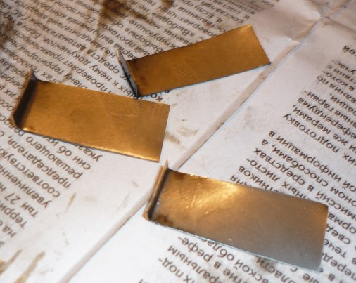

Пивные банки заведомо лучше тк в них пиво в придачуНо у меня есть тонкая 0.1мм титановая фольга. Она прочная, думаю это будет лучше пивных банок.
Да и на мой взгляд жёсткий материал тут не нужен.
http://www.mirford.ru/ford-mondeo/40.htm
Фолга думаю для установки поршней подойдёт.

Титановая фольга прочная, но не жёсткая. А за пивом всегда сгонять успеюДёма писал(а):Пивные банки заведомо лучше тк в них пиво в придачуНо у меня есть тонкая 0.1мм титановая фольга. Она прочная, думаю это будет лучше пивных банок.![]()
http://autogear.ru/toyota_repair/mech/4310/
Спасибо за ссылки! Хорошо там всё расписано.

при демонтаже полосками можно пользоваться

Сегодня снял два поршня и кольца с них с помощью Дёминых ссылок. Красатишша!
, ни одно не сломал. В качестве пластинок испльзовал титан 0,2 мм, но думаю, что и жестянка от консервов подойдёт, усилия небольшие. Единственное, что пришлось доработать их, чтобы удобнее было снимать маслосъёмные кольца, - загнуть один краешек. А для компрессионных наоборот удобнее прямой край использовать.
