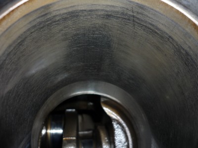

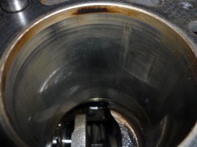

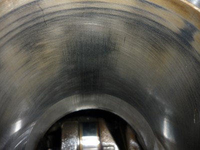

SNOOPER писал(а):А фотки цилиндров сделай, с большим разрешением.
Ладно, сделаю сегодня. Все горшки интересуют?
Re: Поршневые кольца (снятие-установка)
Добавлено: 27 апр 2013, 21:57
dvm99
Вот фотки цилиндров. Вообще, в этот раз вскрытие голов вызвало очередное расстройство. Выкручивая свечи, обнаружил, что у свечи на злощастном 4-м цилиндре отсутсвует небольшой клочёк керамики возле электрода. Зеркало на нём и так уже покоцано было, и тут ещё добавилось рисок. И откуда-то по непонятной причине появились приличные риски на 2-м горшке. Осенью их там не было. Ну а остальное смотрите, как смог так и зафоткал. Без вспышки- никак, а со вспышкой бликует здорово. Я вчера фотки делал по-быстрому, так мало что хорошего получилось, не стал выкладывать. А сегодня уже старался и проверял на месте, что получилось, приходилось штуки по три дублей делать...
Да, кстати, на фотке 3-го горшка хон какой-то не такой как на всех остальных, это так и есть на самом деле.
цилиндр №1
цилиндр №1
цилиндр №2
цилиндр №2
цилиндр №3
цилиндр №3

ЯпонеЦ
Блок точить цпг менять на ремонтную, иначе жрать будет масло ведрами... Сегодня приходил потециальный клиент, поменял кольца в примерно таком же блоке- говорит, лучше бы не трогал... 1,5 - 2 литра за неделю жрет(пробег не более 300км). Если все же будешь так собирать-сообщи про расход масла потом...
