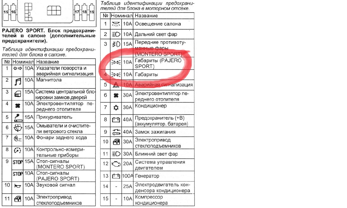

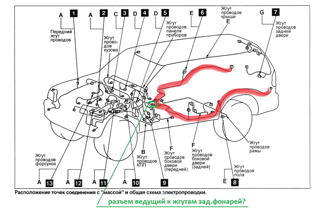

Сегодня перестали работать габариты и в левом фонаре
(До этого менял фонари местами результата не было)
Лампы все проверил работают (все 4 шт), на тормоз жмешь лампы горят (нить под стоп-сигнал)
Где теперь искать??? Не в том ли разъеме проблема что выделен зеленым? от которого идут два жгута к фонарям (выделено красным)
И где он находится в салоне или под кузовом?
Причины неисправности (предпологаемые)
1. Перетерлось что либо?
2. Предохронители!? но по схеме 10А на все габаритные перед-зад и их там два 3 и 4

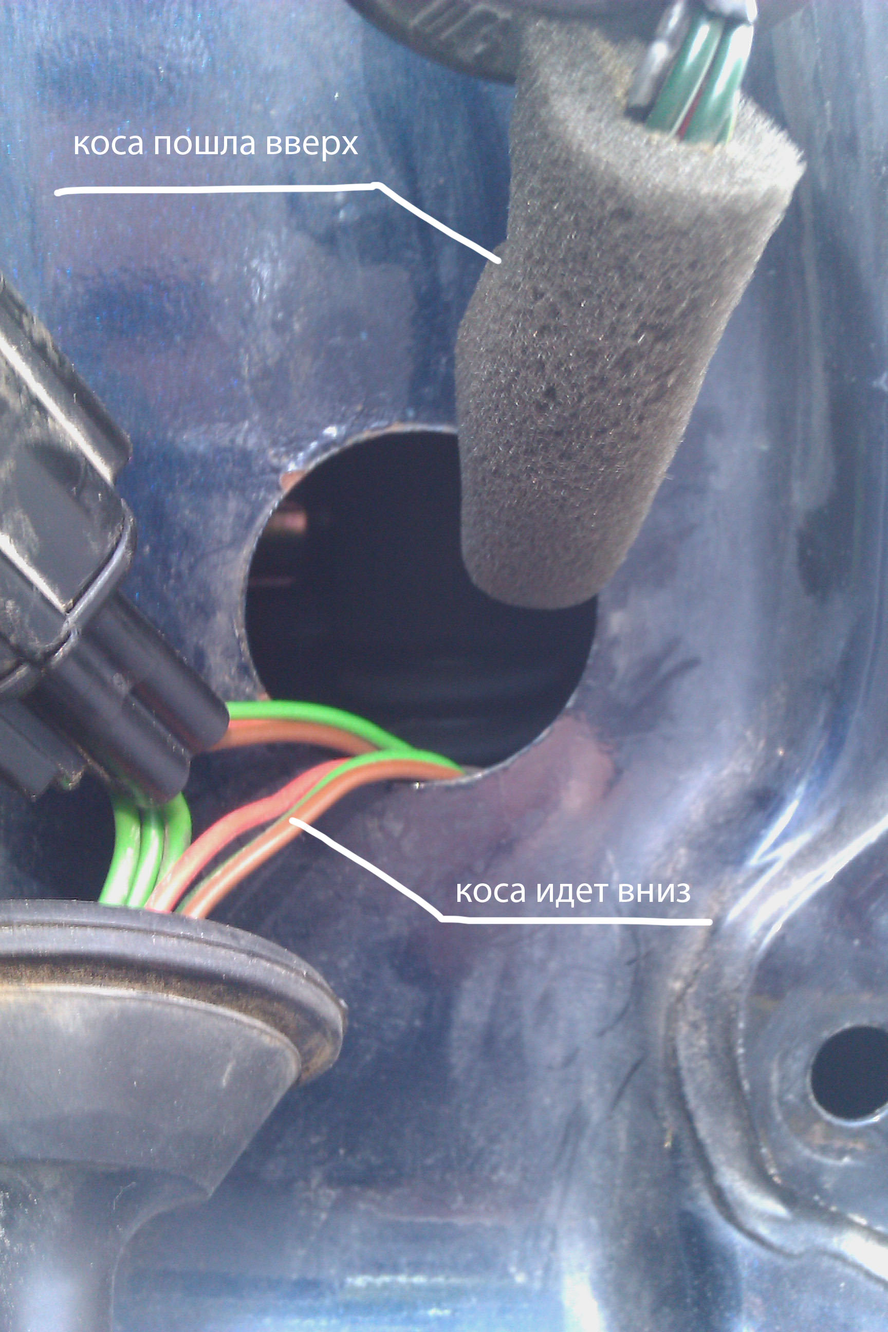

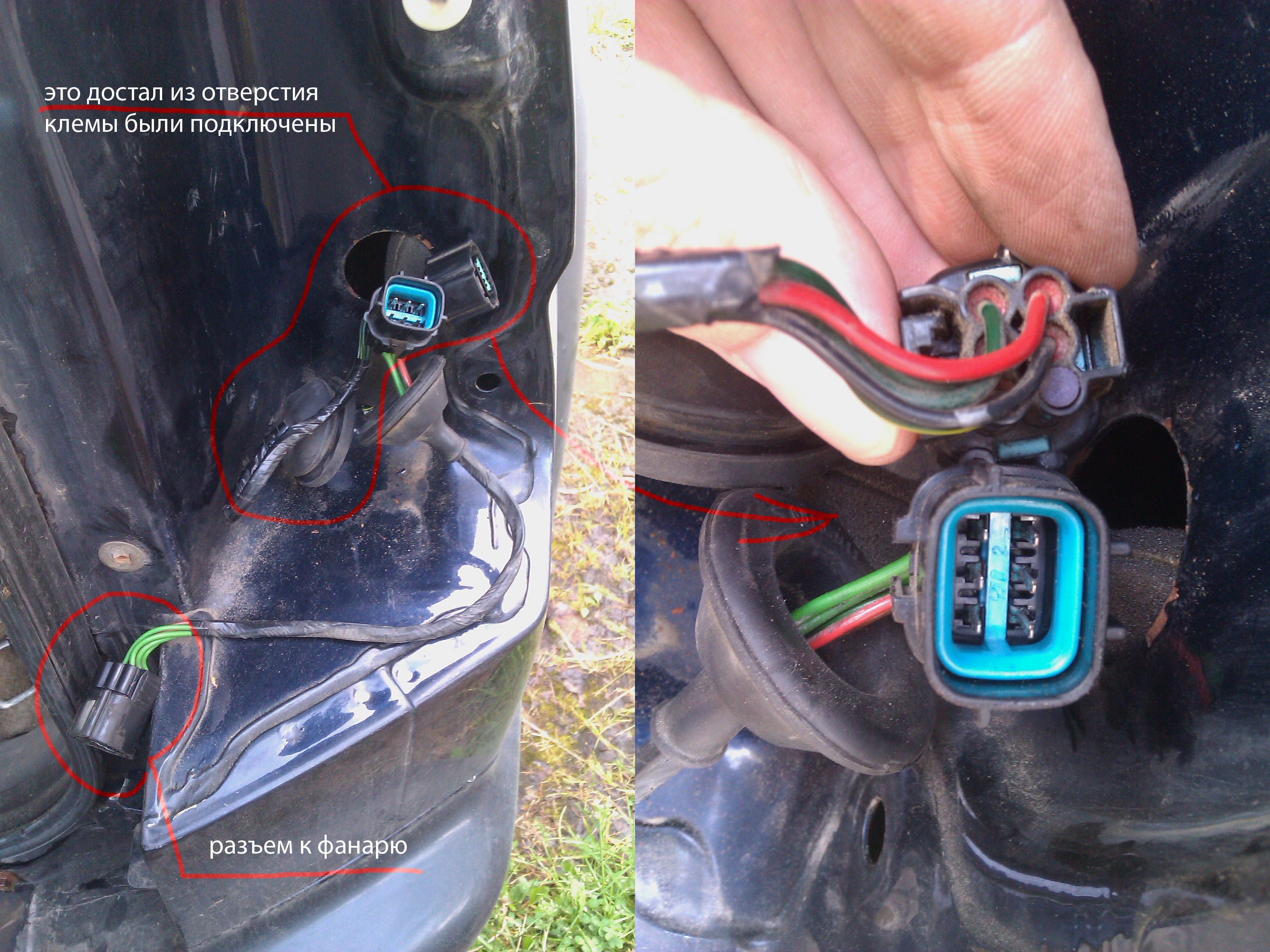

Соклубники поясните пожалуйста, что это я достал из этого отверстия и для чего оно нужно? (то что это разъем на фанарь я понял и то что он под напряжением это тоже выяснил)
Контакты были соеденены. Когда достал разъеденил изменений небыло, по фото видно что это не колхоз, коса уложена еще на заводе т.к. на ней даже пыли небыло и присутствует уплотнительная резинка для отверстия!
мое предположение что на заводе "GM" укладывают две касы одна японская другая пиндосовская.

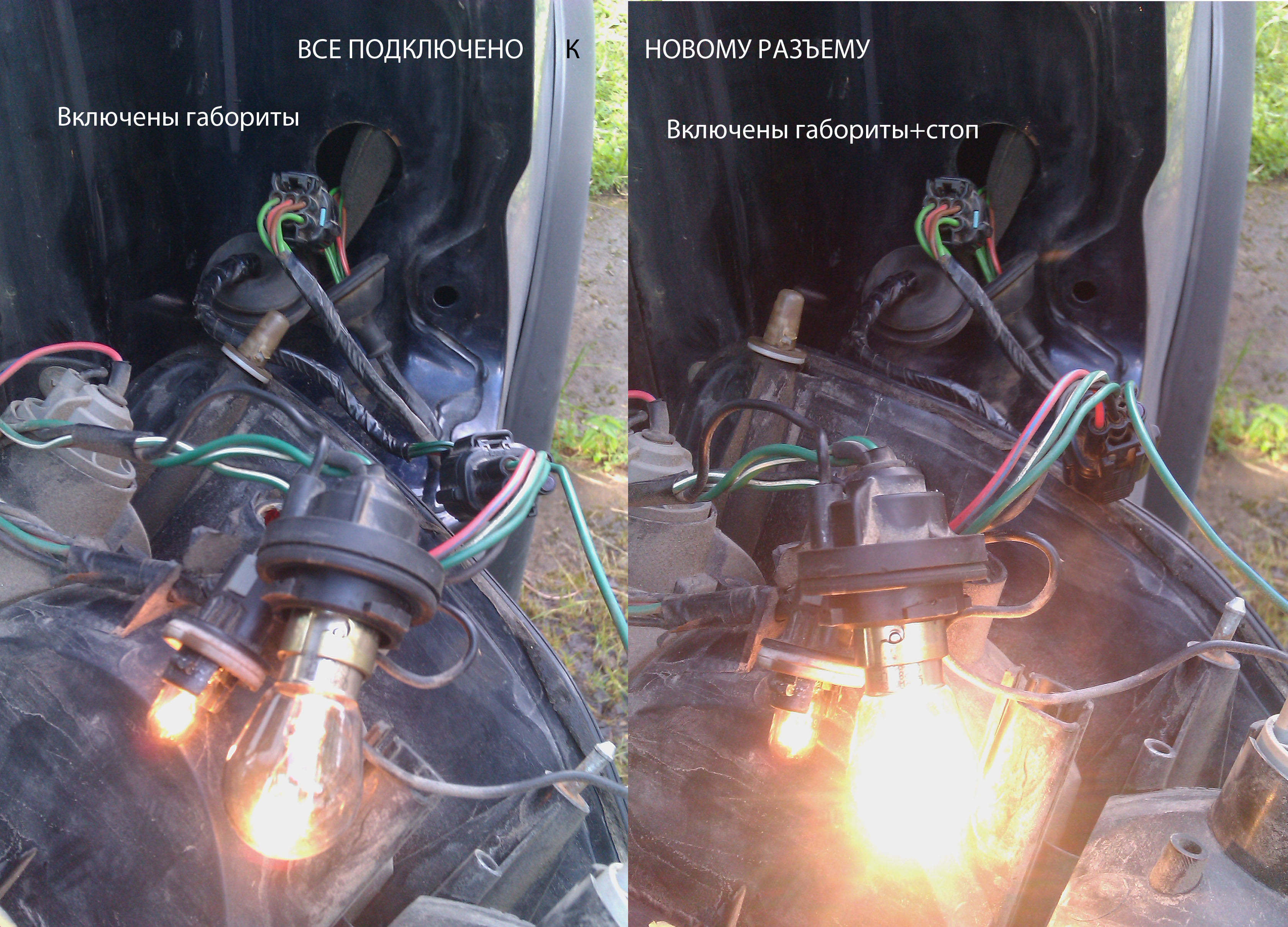

И еще решение работы заднего правого фоноря была решена подключением к этой колодке, теперь все работает и радует
Кому-то может тоже понадобится такой опыт смотрите читайте пишите (но лучше чтоб все работало и без этого)

Тогда я отключил питание на разетку фаркопа

Для прицепа как я понял. Там мутно все. У меня по крайней мере так было. При подключении через этот разъем часть цепей перекидывается на прицеп. Часть нет. Почему так - не понял. Отрезал нафиг всю эту лабуду и срастил все напрямую. Прицеп доволен

Хорошо "Alessandro" только по схеме выложенной ранее жгут лежит в правой части авто, но все равно должен придти в под рулевой переключатель.

х.з. как у кого лежит. у меня слева. от заднего фонаря пучок проводов идёт в инструментальный ящик. чепрез него переходит на левый борт и оттуда вперёд к левой ноге водителя. допускаю что на других авто по другому

Может кому то пригодится-не горел задний правый габарит,все перезвонил,все предохранители и провода,по месту-результат 0,потянул за кишку проводов,вытянул еще один пустой разъем и еще один резиновый пыльник,разъем оказался -фаркопной электрикой,переключил их =все заработало,вывод: разгрузили проводку,авто на прицеп. ...а ведь хотел уж было тянуть провод с соседнего фонаря))

ДК все тоже самое я и описывал выше. Вывод токов что требуется чистить разетку факопа и контакты. И будет счастьеErroro404 писал(а):Может кому то пригодится-не горел задний правый габарит,все перезвонил,все предохранители и провода,по месту-результат 0,потянул за кишку проводов,вытянул еще один пустой разъем и еще один резиновый пыльник,разъем оказался -фаркопной электрикой,переключил их =все заработало,вывод: разгрузили проводку,авто на прицеп. ...а ведь хотел уж было тянуть провод с соседнего фонаря))

Где этот разъём прятался?Erroro404 писал(а):Может кому то пригодится-не горел задний правый габарит,все перезвонил,все предохранители и провода,по месту-результат 0,потянул за кишку проводов,вытянул еще один пустой разъем и еще один резиновый пыльник,разъем оказался -фаркопной электрикой,переключил их =все заработало,вывод: разгрузили проводку,авто на прицеп. ...а ведь хотел уж было тянуть провод с соседнего фонаря))

В отверстии куда уходит коса. Снимается пыльник и тянется на себя там (все что выше описано) и находится. В каждом фонаре дублируется при наличии оригинального фаркопа.Alessandro писал(а):Где этот разъём прятался?Erroro404 писал(а):Может кому то пригодится-не горел задний правый габарит,все перезвонил,все предохранители и провода,по месту-результат 0,потянул за кишку проводов,вытянул еще один пустой разъем и еще один резиновый пыльник,разъем оказался -фаркопной электрикой,переключил их =все заработало,вывод: разгрузили проводку,авто на прицеп. ...а ведь хотел уж было тянуть провод с соседнего фонаря))

розетка должна быть закрыта сзади резиновым пыльником. контакты мажу техническим вазелином. не окисляются и вилка в розетку легко заходит/выходит.
