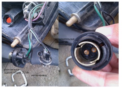

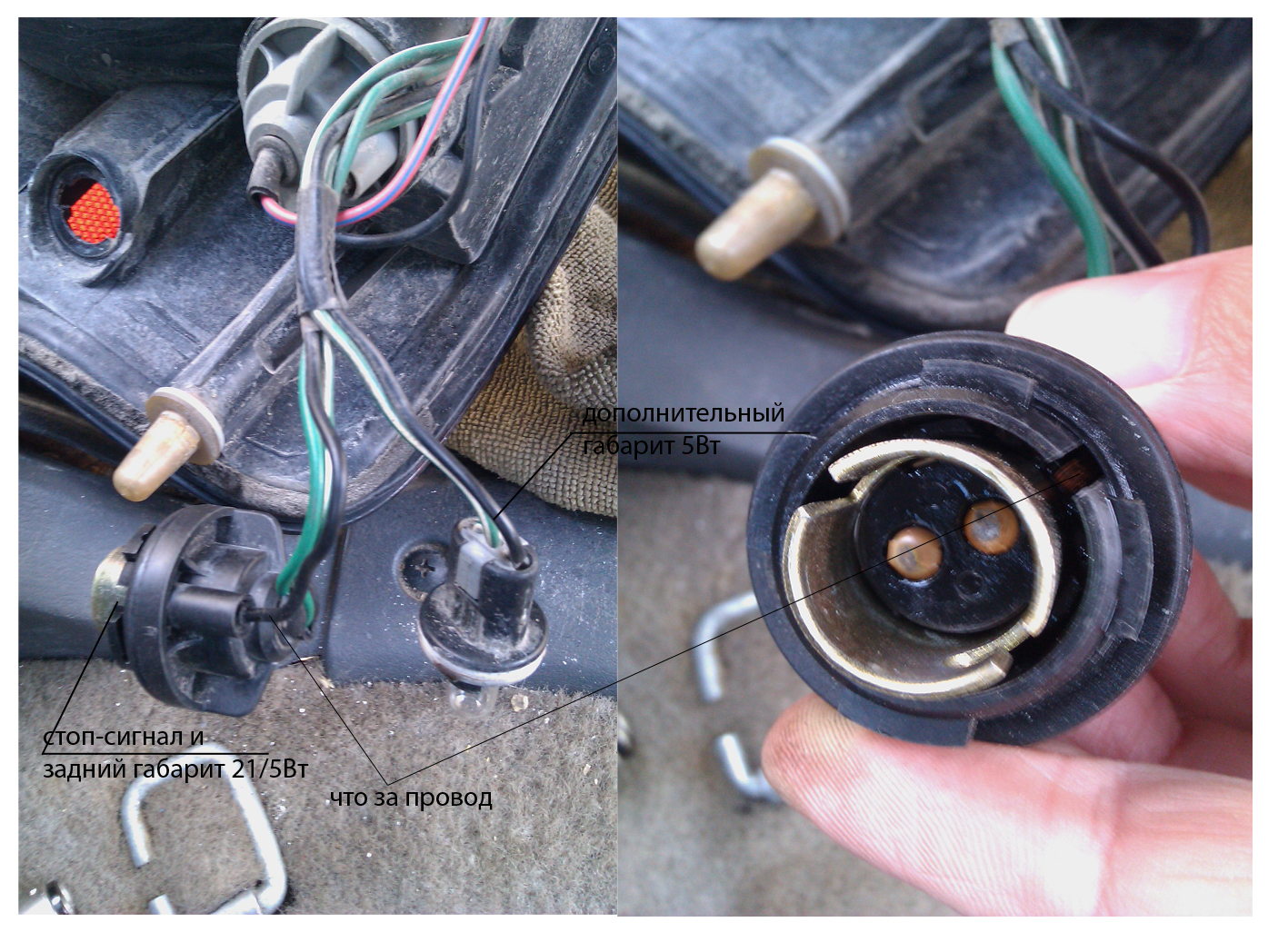

Не работает задний правый габарит.
Сообщение Arhitektor »
Подскажите пожалуйста куда смотреть? лампа двух нитевая СТОП+ГАБАРИТ также выходят провода к маленькой лампе габарита и она не работает (стоп работает габарит нет). Лампы проверял, все новые поставил. Крутил патрон на какое-то время заработал, потом потух.
Тему искал на форуме, такого ТРАБЛа не встретил.

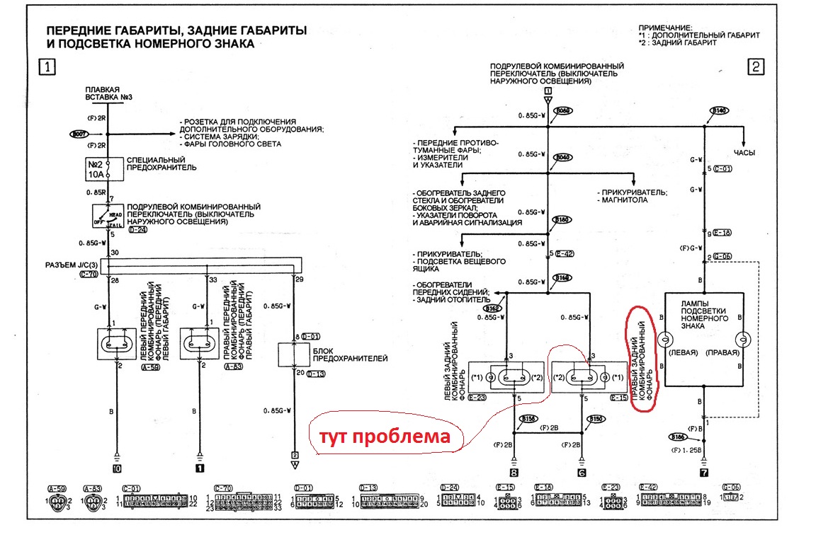

Вот еще схему нашел.

Напряжение то есть на контакте габарита в патроне? Только при проверке массу бери с кузова а не с патрона.

Captain Sergio писал(а):Напряжение то есть на контакте габарита в патроне? Только при проверке массу бери с кузова а не с патрона.
масса это черный провод???
Да

Сергей все перепробывал и на корпус кидал и в узел затягивал! что, остоется только прозванивать??

не, ну можно еще по колесу постучать. а так методом тыка в провод иголкой и искать обрыв

Погоди, как лучше пояснить то ... нужно включить габариты, взять прибор или лампочку и подключить один провод от прибора (лампочки) на любую металлическую точку кузова, а второй провод от прибора (лампочки) на контакт габарита в патроне и сообщить результат сюда. Таким образом мы поймем какой из двух проводов у нас не работает - плюсовой или минусовой. Если лампочка загорится (прибор +12В покажет), то проблема с проводом массы (-), если не загорится, то проблема с проводом +12В (ну или с обоими, но это мы дальше проверим). Отсюда и будем плясать ....

Сргей! Что было сделано и как (методика чайника (т.е. моя ::-D: ))
Вынул патрон стоп-сигнала из фоноря -> включил габаритные огни -> взял патрон с лампой и поднес к корпусу авто (к металлу) НЕ ГОРИТ!!!
Даже сунул в патрон где виднеется контакт проводки на массу и к кузову.
Ну вот как-то так.

Если Ты все сделал как я сказал (в чем я сильно сомневаюсь) , получается, что масса у тебя живая. Нужно смотреть +12В. Варианта два. Или смотреть штатную проводку или забить на нее и кинуть провод по багажнику на соседний фонарь (возможно это будет проще).
1. Восстановление штатной проводки. Иди по зеленому с белым проводу до точки соединения с другим зелено-белым проводом. Дальше этой точки (см. схему) у Тебя все работает. По пути смотри целостность провода. Т.е. виноваты или провод или точка соединения. Если найдешь проблемное место - зачищать нужно и паять. Можно конечно и скрутку сделать, но качественная у Тебя боюсь не получится, опыт нужен. Я обычно еще и термоусадочную трубку на это место надеваю, чтобы защитить. Можно изолентой. Если визуально не определишь - нужно брать авометр (150 руб) и тестировать весь провод начиная с середины (как тестировать объясню, если решишься). Могу дать трассу прохождения жгута.
2. Провод на соседний фонарь. Снимаешь второй фонарь. Находишь там точно так такой же патрон. На нем находишь такой же зеленый с белым провод. Между двумя фонарями протягиваешь провод такого-же сечения (0,85 кв. мм или больше, в любом автомагазине купишь). С помощью такого вот устройства (5 рублей в любом автомагазине)
присоединяешься к этим проводам в левой фаре и правой фаре.
Второй способ хуже, так как возрастает нагрузка на провод другого фонаря. Но в принципе его сечение достаточное для работы двух ламп. Проблем быть не должно. Дерзай!

Ну то что масса в патроне есть было понятно сразу - стопик ведь загорался.
Я думаю, у вас все-таки беда в самом патроне, несмотря на красивые провода подходящие к патрону.
Попробуйте воткнуть иголку(швейную) перед патроном, либо тестером либо лампой проверьте питание габарита ДО патрона.
