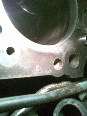

Да двиг разобран. Головки сняты. Смотрели и на блоке, и в том месте куда головка садится т.е. сверху блока.

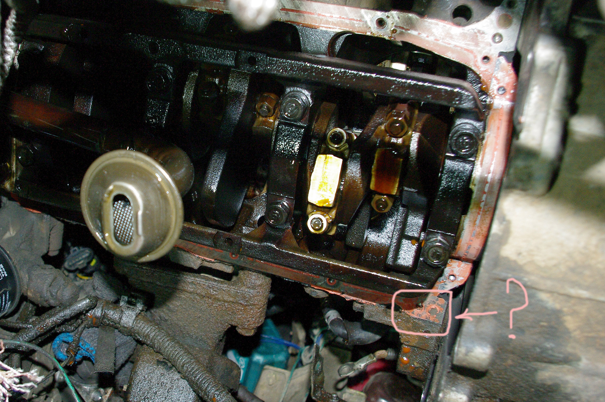

нашел вот такое фото на форуме, там такого не увидел

Ну так а снизу-то на блок смотрели? Постарайтесь найти примерно такое:
I II I
II I III
Там кроме этих меток есть ещё метки для коренных вкладышей... они немного в другом месте и располагаются в ряд (4шт.) -это чтоб не спутать с теми, что мы ищем.
I II I
II I III

утверждают что посмотрели и ничего нет. Вобщем возьму стандарт и поршень и вкладыши

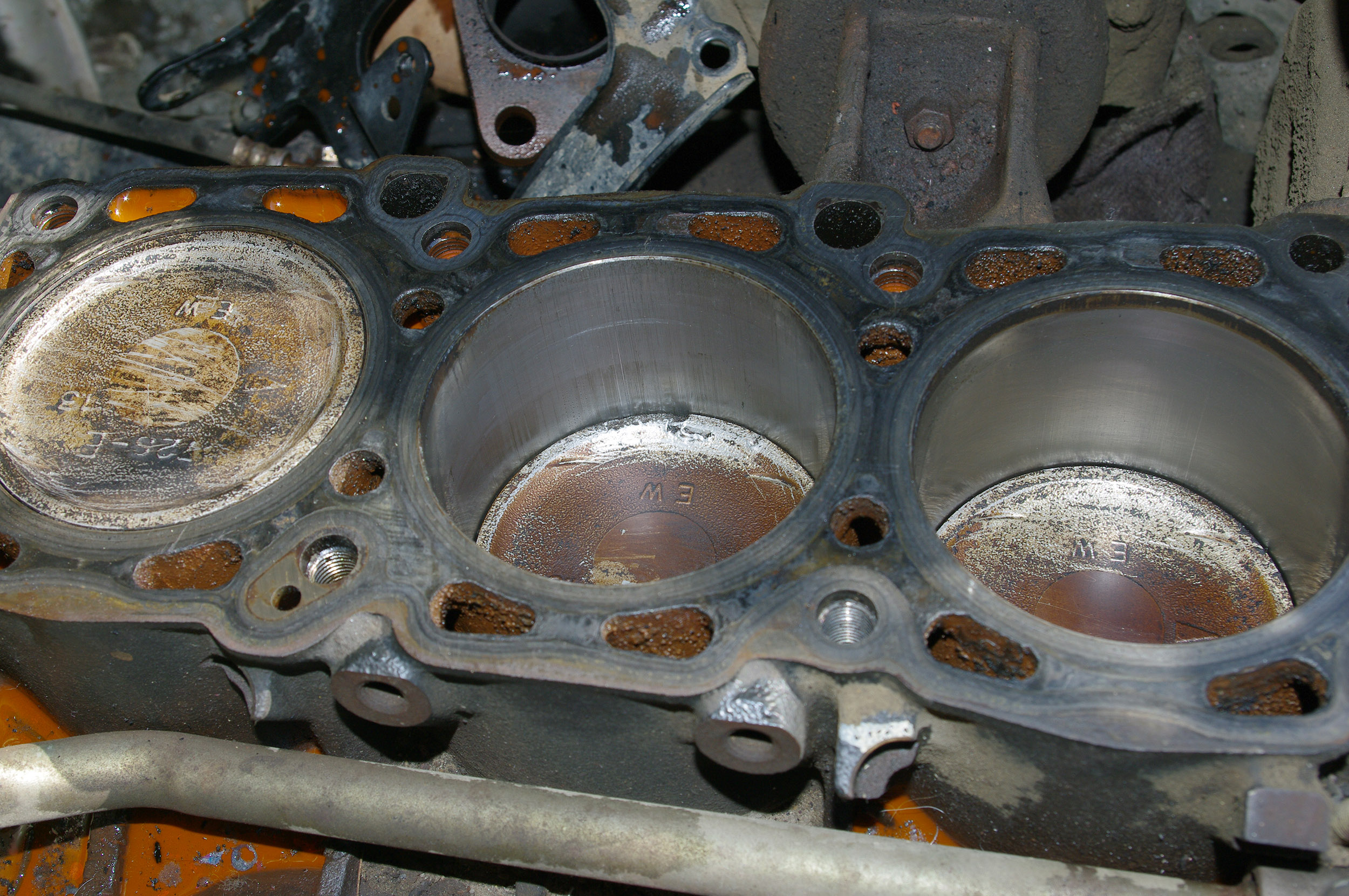

Я сделал замену только колец и одного поршня зажатого развалившимся изолятором свечи пока откручивал(зажались кольца в нём). Походу фоткал процесс. Есть в теме http://pajero4x4.ru/bbs/phpBB2/viewtopi ... 9&start=30
Вот сейчас посмотрел, нашёл на фотке какие то метки, это они?
