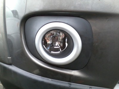

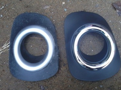

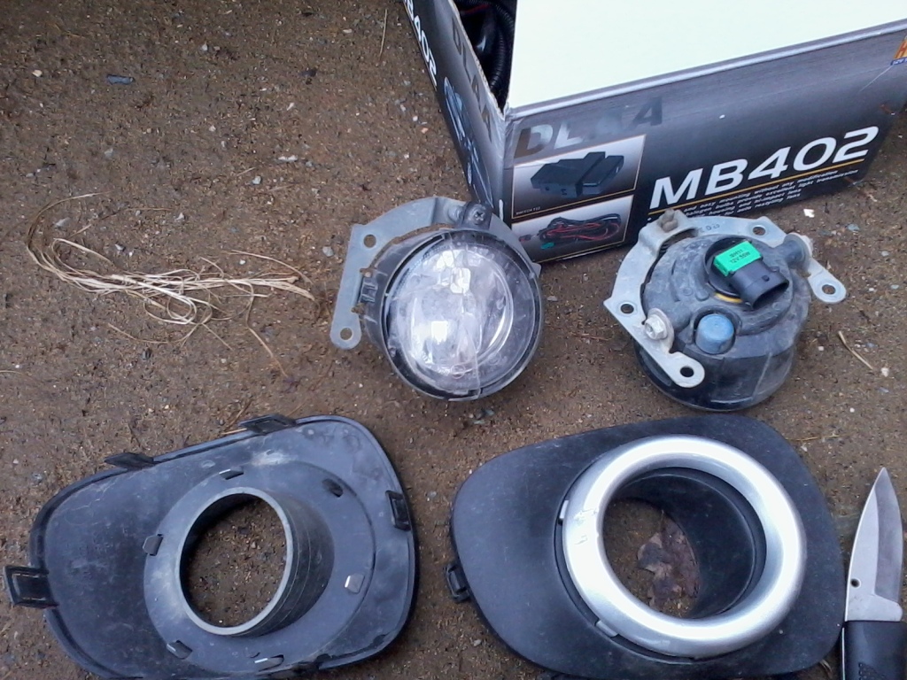

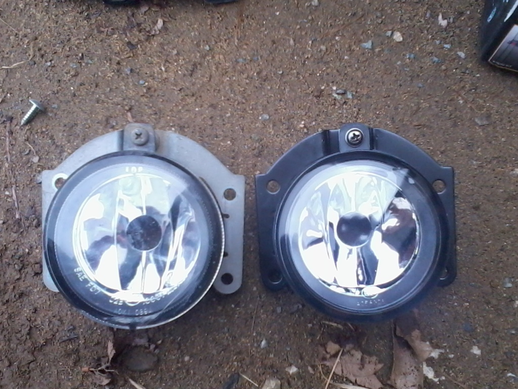

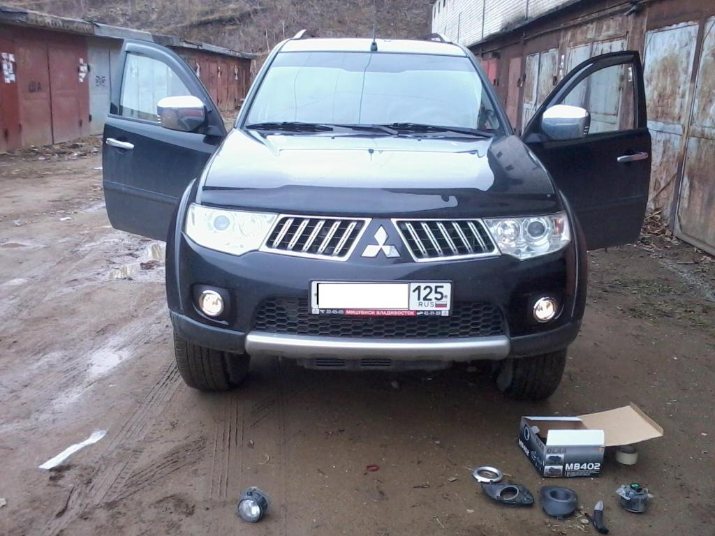

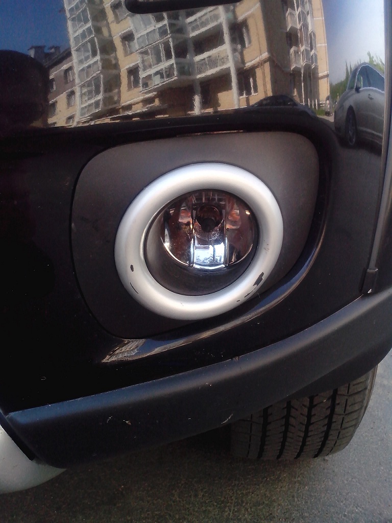

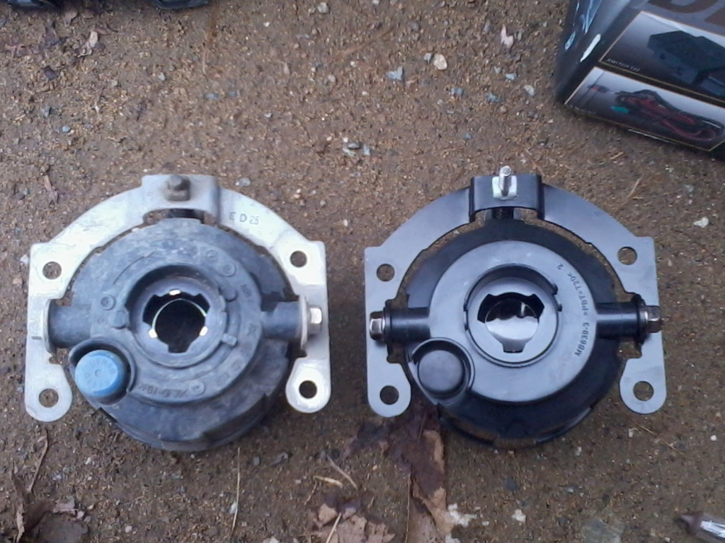

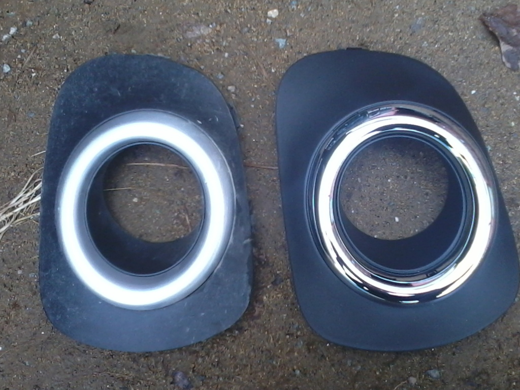

Сегодня установил, на всё затратил 15 минут. Все новые детали встали на свои места, как оригинальные. Хромовые накладки на мой взгляд смотрятся даже лучше, моих родных. В приложении фото (но сделаны на моб.).

Китай есть Китай. Ехал вчера в тёмное время суток, ПТФ светили куда то в низ. Попробую отрегулировать в верхней части стоит регулировочный винт.kashara5 писал(а):Сегодня установил, на всё затратил 15 минут. Все новые детали встали на свои места, как оригинальные. Хромовые накладки на мой взгляд смотрятся даже лучше, моих родных. В приложении фото (но сделаны на моб.).

Китай есть Китай. Ехал вчера в тёмное время суток, ПТФ светили куда то в низ. Попробую отрегулировать в верхней части стоит регулировочный винт.[/quote][/quote]
Пардон, всё откорректировал светит как надо. Не зря стоят регулировочные винты.

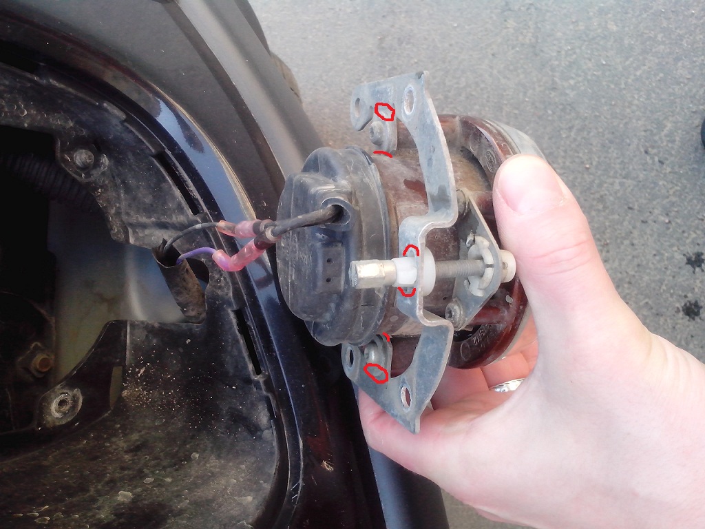

Приветствую. Я себе ставил Хелловские галогеновые с небольшой доработкой штатных кронштейнов напильником. Если интересно могу снять и все подробно сфоткать.

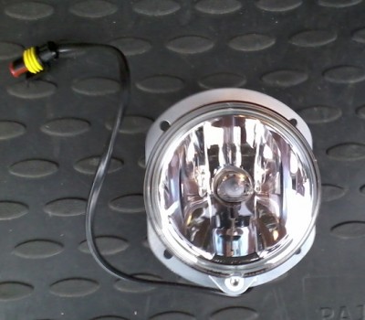

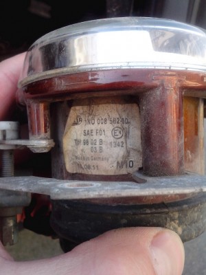

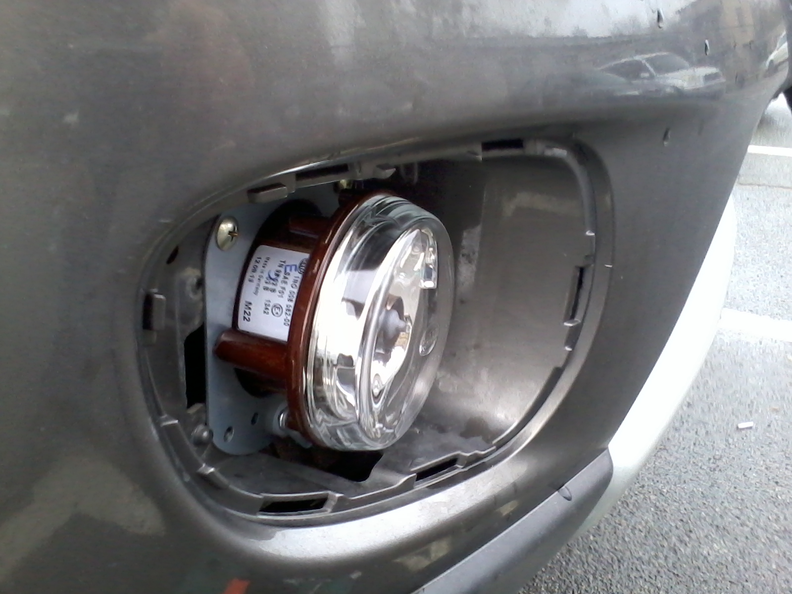

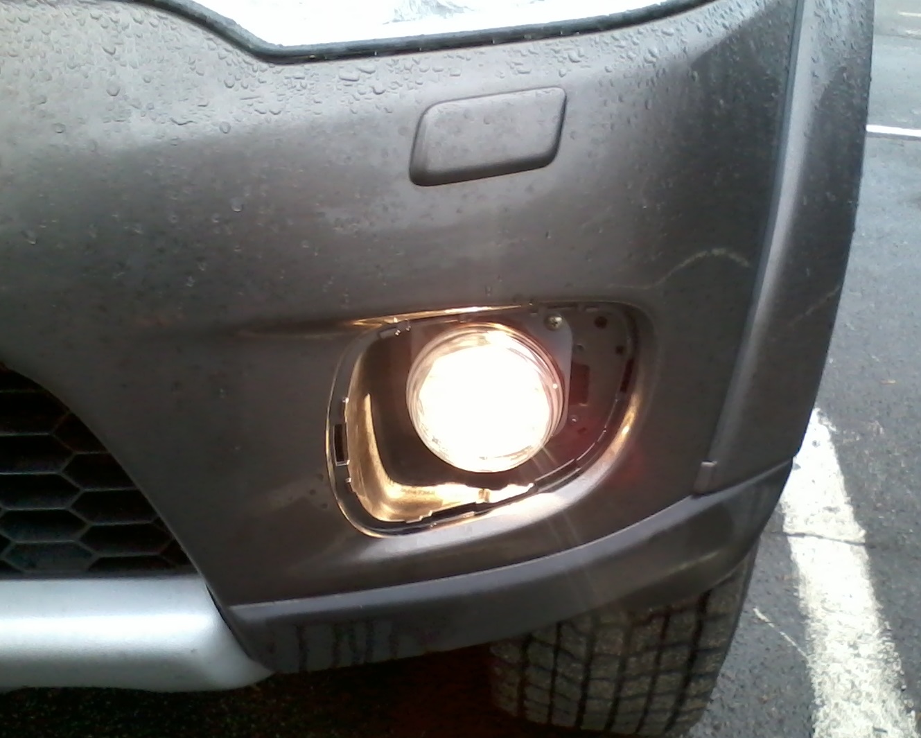

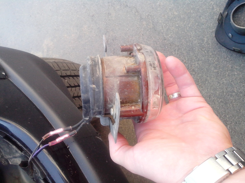

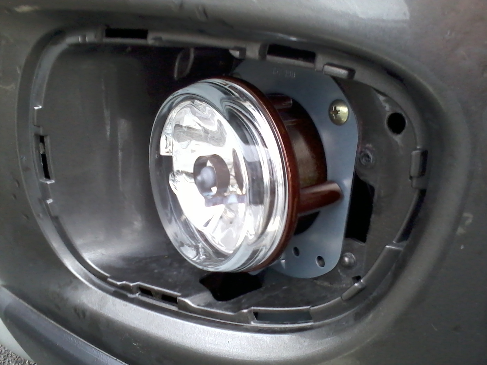

- Здесь взяты штатные крепления (со штатных ПТФ) и доработаны - разогнуты ушки, и далее подпилены напильником, т.к. не одеть на корпус было. Также со штатных ПТФ откручен винт настройки фар и вкорячен в хеллы, с небольшой доработкой Proxon-ом крепежных пластин, за не имением Proxon-а сойдет и набор маленьких напильников. Как-то так.

Кстати, осталась одна родная ПТФ-ка, если кому интересно пишите в личку.

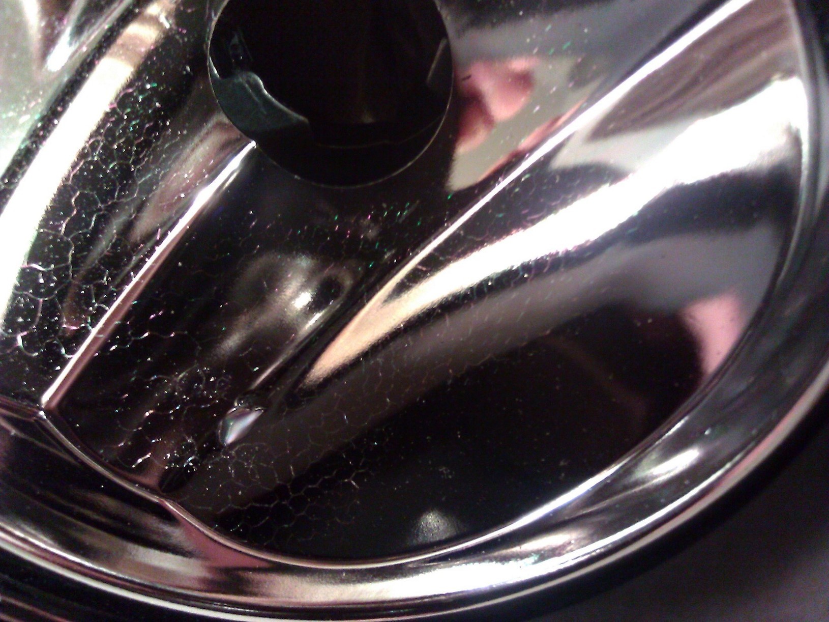

Владельцам гарантийных машинок рекомендую очень внимательно наблюдать за зеркальной поверхностью рефлекторов ПТФ. На пробеге 38000 оба рефлектора имеют многочисленные поврежденные участки с трещинами.
Использовались только родные штатные лампы.
Для осмотра требуется дополнительное освещение.

Лишнее подтверждение тому, что штатные ПТФ вовсе и не Valeo (за 7 лет лишь запескоструилось стекло), а непонятное Aiko с соответствующим качеством покрытия отражателя. Вообще заметил, что азиатская автооптика, в том числе японская, супротив европейской, в частности Hella, просто сливает. Причем и в качестве светораспределения, и зачастую в качестве изготовления.PERESVET писал(а):Владельцам гарантийных машинок рекомендую очень внимательно наблюдать за зеркальной поверхностью рефлекторов ПТФ. На пробеге 38000 оба рефлектора имеют многочисленные поврежденные участки с трещинами.

За 205000 тыс. каких ламп там только не было. Сейчас светодиодные и стекло идеальное.PERESVET писал(а):Владельцам гарантийных машинок рекомендую очень внимательно наблюдать за зеркальной поверхностью рефлекторов ПТФ. На пробеге 38000 оба рефлектора имеют многочисленные поврежденные участки с трещинами.

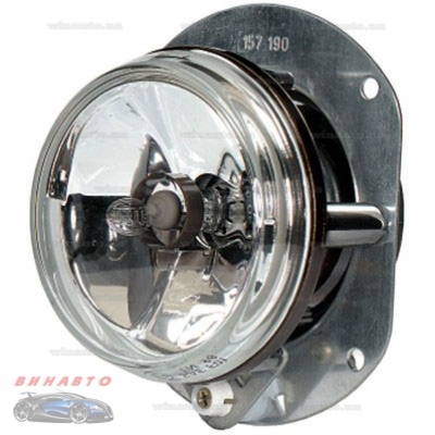

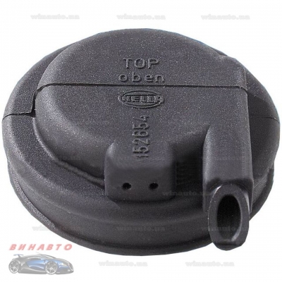

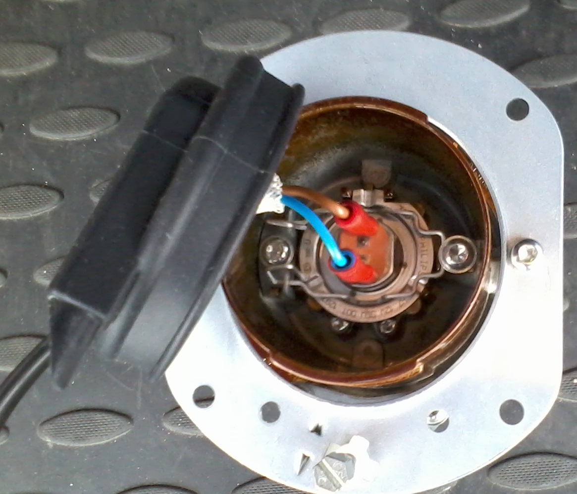

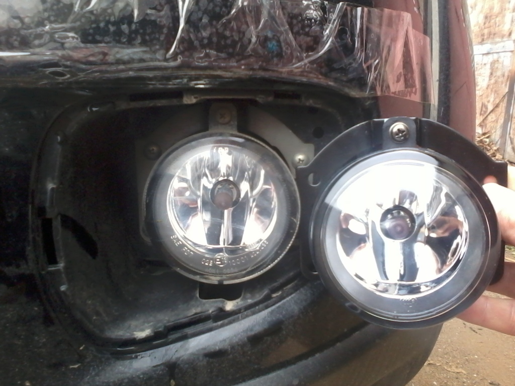

Итак, докладываю: Наигрался в игру чем заменить убитую ПТФ, прикупил две ПТФ Хелла.

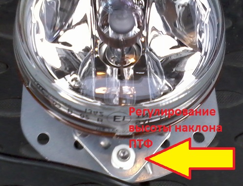

Причина: Добротность изготовления, постоянное наличие на рынке у многих продавцов, доступный тип лампы Н7 и вменяемая цена ПТФ. Без проблем и колхоза установил в штатные отверстия бампера. Для установки требуется иные папа\мама (в комплекте с ПТФ только лампа Филипс тип Н7) и незначительная доработка напильником кромки деко.накладок. Использовалась хелловская пластина для крепления (имеется в комплекте с ПТФ) и купленные дополнительно хелловские резиновые крышки для этих фар. Крышки резиновые, с каналом вентиляции.
Фара добротная, стекло и рефлектор отличные. Регулирование угла наклона по вертикали осуществляется с лицевой стороны ПТФ (переделка и колхоз от штатных не требуется!) путем вращения винта регулировки.
Информация для заказа:
Фара ПТФ с лампой Н7 Филипс 55W:
Модуль противотуманного света Hella 1N0 008 582-007 (90 мм)
Заглушка для модуля Hella 9GH 152 654-007 (90 мм)
Место покупки: http://winauto.ua/category/modules-headlights/
