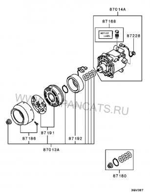

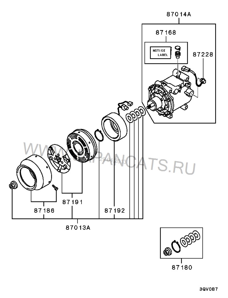

Abramaa071 писал(а):Вчера ездил в сервис . Диагностика показала ,что система пуста. Заправив фреоном , выявили негермитичность системы. Утечка идет из под клапана расположенного на компрессоре. Вынесли вердикт-замена компрессора. Неужели эти компрессора не ремонтируются или это просто развод. Может у кого была такая проблема и кто из нее как выходил.Компрессор создает необходимое давление, муфта рабочая.
в принципе любой компрессор ремонтируется, только сервису видимо влом, ему проще продать дорогущую деталь и поставить тоже за дорого, посмотрел каталог никакого отдельного клапана на компрессоре не нашел, вот посмотрите на картинку и напишите где он:
вот ремкомплект компрессора кондея: MR 168348 408,07р.
999Serj -Это ремкомплект не компрессора, а электромуфты онного.
Abramaa071-Из компрессора утечка хладагента возможна только в четырёх местах:
- по уплотнению входа;
- по уплотнению выхода;
- по сальнику оси;
- по уплотнению крышки - очень редко;
Когда сам разбирал компрессор для замены сальника, то клапанов никаких не нашёл. ::-D: Так что это видимо развод или тех. неграмотность работников сервиса. Если у Вас утечка по уплотнениям (колечки из специального резино-полимера (оптом - 10-30 руб. сервисмены могут заломить и 300). Если по сальнику (стоит порядка 1000 руб.) - то снятие компрессора и полная разборка. Конструкция такова, что для замены сальника необходимо полностью разобрать компрессор. Работа довольно трудоёмкая и требует приспособлений, сервис может объявить тыров 7 и больше. Напишите поточнее - где сифонит?

Emelya Tankist писал(а):
- по сальнику оси;
Сифонит через клапан клапан на котором написано NOT IEC LABEL
Mitsubishi Pajero Sport,4D56, 2008г.

Abramaa071 Звиняйте, не посмотрел, что у Вас дизель. Это клапан аварийного сброса давления. Его номерок по Экзисту - MR 360020. ИМХУется, что его надо вывернуть и посмотреть, течёт он сам или уплотнение. Зайдите сюда: http://www.pajero4x4.ru/bbs/phpBB2/view ... 2&t=109645 Вроде мужики вменяемые.
Хотелось бы еще услышать чее-то мнение по этому поводу!
Вам же Emelya Tankist номер этого клапана написал, поменяйте его, явно дешевле всего компрессора будет!
