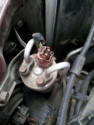

Проверяли после того как замерели давление в системе специальным оборудованием. Вот этот датчик снял на нем только провода он к сис теме не прекрученSNOOPER писал(а):Это как?Volipish писал(а): Здрасте такая же фигня с кондеем компресор напрямуююработает, заправлен, а как датчик проверить, я его снял ну заказал в exist 672 р., а еще есть какието засады кроме датчика? Может его прозвонить можно как если ни секрет?

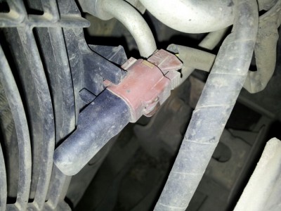

Re: Кондиционер не работает.
вот от этого датчика если он не исправен не включается вентилятор (это датчик температуры для КОНДЕЯ не путайте с обычным), возьмите в разъем воткните перемычку - как временная мера пойдет...Volipish писал(а): Вот этот датчик снял на нем только провода он к сис теме не прекручен

Volipish
- Сообщения: 67
- Зарегистрирован: 27 янв 2013, 14:06
- Мой автомобиль(и):: Montero sport 1999
- Откуда: Воронежская область
Супер он не влияет на включение компрессора?999Serj писал(а):вот от этого датчика если он не исправен не включается вентилятор (это датчик температуры для КОНДЕЯ не путайте с обычным), возьмите в разъем воткните перемычку - как временная мера пойдет...Volipish писал(а): Вот этот датчик снял на нем только провода он к сис теме не прекручен
Есть еще вот этот на системе Может он гаденыш?
