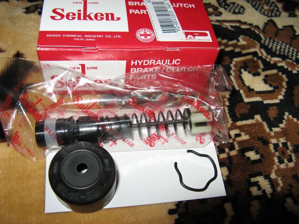

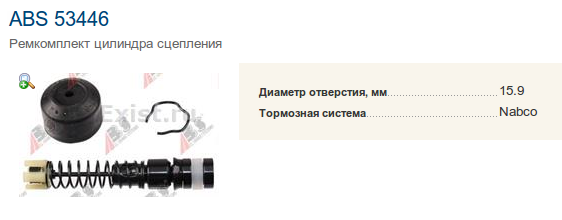

de писал(а):Кстати! Сейчас глянул на экзисте - в комментариях ко всем ремкомплектам написано: "Тормозная система Nabco". Так что оригинал видимо все-таки Nabco, а не сайкен.
Мы говорим о сцепе или о тормозах? ::-D:
Система и производитель - как бэ разные весчи.
Я не утверждаю, что сайкен=оригинал.
Но держа обе приблуды в руках одновременно, разницы не увидел.

Жипер писал(а):Мы говорим о сцепе или о тормозах? ::-D:
О сцепе, именно там написано. Система и производитель - да, могут быть разными. Но все-таки Nabco можно считать оригиналом, раз уж это их система.

1.Ну в твоем посте говорится именно о ТОРМОЗНОЙ системе.
2.К примеру топливная система 4д56 от Зексел, а производитель Денсо.
ЗЫ песал на память, может где и накосячил.
Но точно авторство и производство - разные. ::-D:

Жипер писал(а):1.Ну в твоем посте говорится именно о ТОРМОЗНОЙ системе.
Да хз, так написано на экзисте. Вот вырезал картинку от ремкомплекта фирмы ABS.
