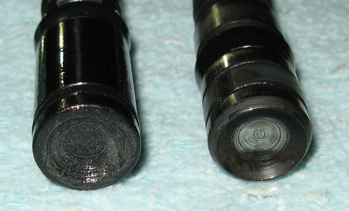

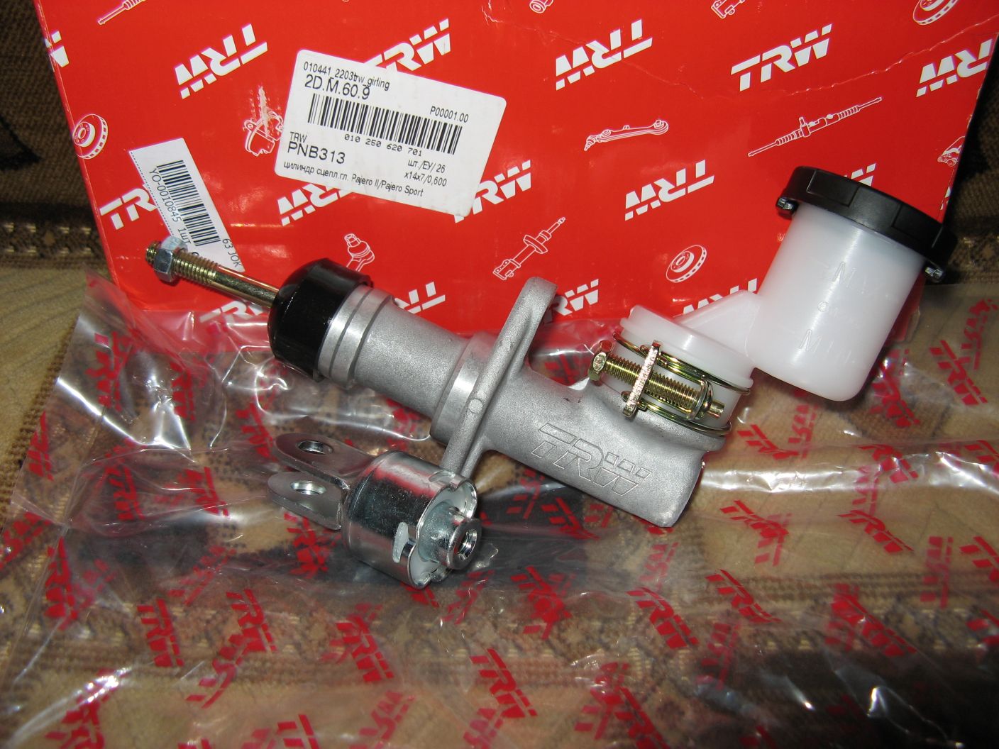

Вытащил. Новый ГЦС постучал об стену, поршень вышел. Старый на машине и так вышел, сжал его, резко отпустил - пружина выкинула поршень. Новый давно купил, сейчас сунулся - чьи-то кривые руки слизали грани на штуцере в ноль, не открутить. Как думаете, поменять поршня между цилиндрами? Они разные, старый Napco, новый TRW, длина и диаметр одинаковые. Зеркало в старом цилиндре вроде в порядке, плохо видно там, вроде есть небольшие продольные царапки, палец не чувствует. Или заказывать и ждать рекомендованный сайкен? Время так-то есть, работы с другими узлами еще хватит. Симптомы - чуть-чуть потеет, тормозная жижа смывает смазку на толкателе и он начинает кряхтеть.

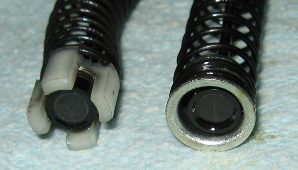

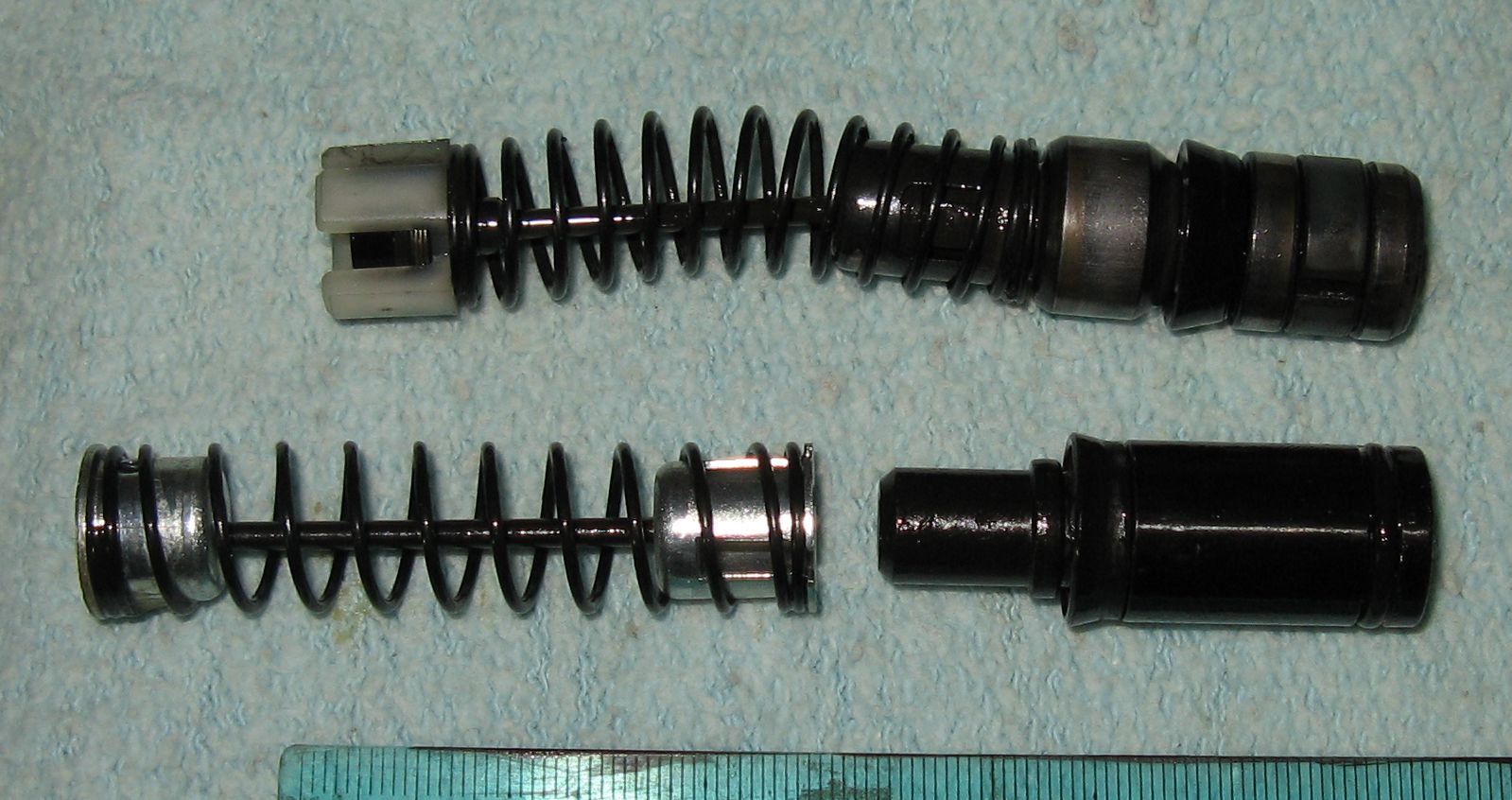

Поставил поршень от TRW, ну и зря, похоже, не нравится он мне. Судя по всему, пружина слабее (не подумал сравнить, пока сняты были), не доталкивает педаль в верхнем положении. Там на педали есть мощная пружина, которая фиксирует верхнее положение и помогает нажимать в нижнем, так вот заколебался регулировать высоту педали и шток, чтобы она нормально проходила свою мертвую точку. В верхнем положении, когда клапан в цилиндре открыт, лепестки корзины уже не помогают выдавливать, и надежда только на пружину поршня. И еще. Конструкция клапана хуже, на старом есть дырки по бокам, а на новом только с торца (на фото не видно), поэтому прокачивать труднее. И расстояние от клапана до донышка меньше, чуть сильнее прижмешь шток, и уже не прокачивается, а чуть слабее прижмешь - уже брякать начинает. Вобщем, заказал сайкен, опять будет гемор со снятием педали, и так уже спина болит.

Справа какая-то залепа - в помойку.
Заказывай Сайкен.

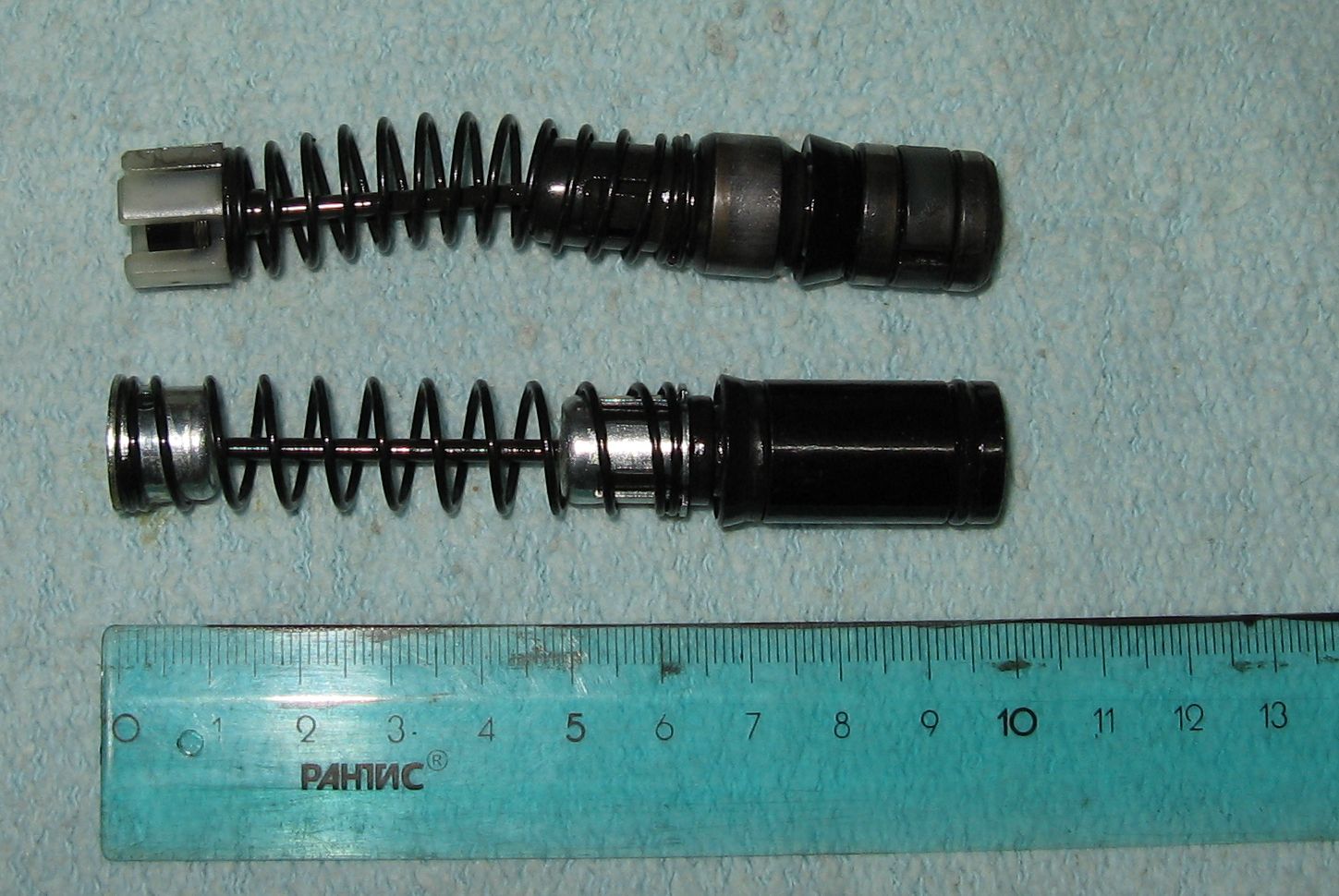

Теперь-то и сам понял. Вот бы чуть раньше ты это сказал, я бы не потерял столько времени зря. TRW вроде уважаемая фирма, но этот цилиндр похоже подделка, поскольку их ремкомплект выглядит совсем по-другому и стоит дороже цилиндра в сборе. Хотя... На фото пружина тоже выглядит слабой:

Кстати, у сайкена пружина тоже выглядит слабовато, на старом NABCO (оригинал?) пружина аж изогнулась от натуги и витки чаще идут.

[quote="de"]Теперь-то и сам понял. Вот бы чуть раньше ты это сказал, я бы не потерял столько времени зря. TRW вроде уважаемая фирма, но этот цилиндр похоже подделка, поскольку их ремкомплект выглядит совсем по-другому и стоит дороже цилиндра в сборе. Хотя... На фото пружина тоже выглядит слабой:
1.Зашибись, а пост от 24 апреля я сам для себя писал??
2.1 в 1 с оригиналом.
Кстати, не удивлюсь, если как оригинал именно сайкен и продают.
