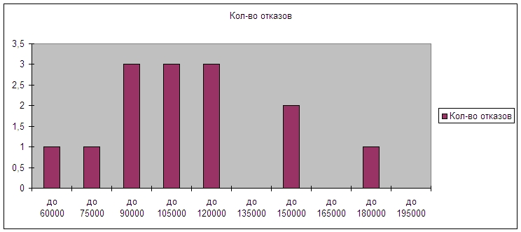

развалился передний правый. Кстати колесо вывешенное не шатается или почти не шатается.Гул как щас думаю был но списывал на шум от резины. Прошел 149800. Хрустнул возле дома. Признаком начала конца можно считать увеличившийся расход накатом плохо идет. я фильтры менял масла а оно вон че. Менять буду навереное сразу два. Не оригинал кто ставил?

У меня разница в замене левой и правой составила примерно 60 ткм, точно не помню, может больше. Может и не стоит спешить менять обе сразуColdRain писал(а): Менять буду навереное сразу два.

Хочу тоже один подшипник взять в запас. Ступица освободилась, пробег 171 000 км. Для грузовика - более чем хорошо. Первая пала правая на 145 000 км. Кто нить в запас брал оптимал или аналоги, койо тот же? Цены на койо не гуманные в экзисте..

ХЗ сейчас запчасти а-ля лотерея , но неоригинальные я бы не ставил, я заменил на оригинал одну на 130 и вторую на 145Alex ZZ писал(а):Может не корректно спросил...
