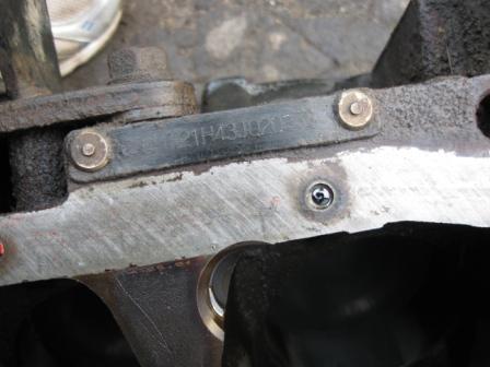

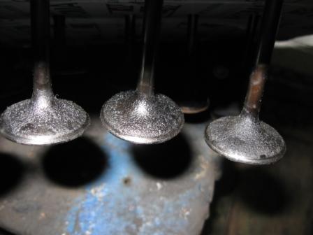

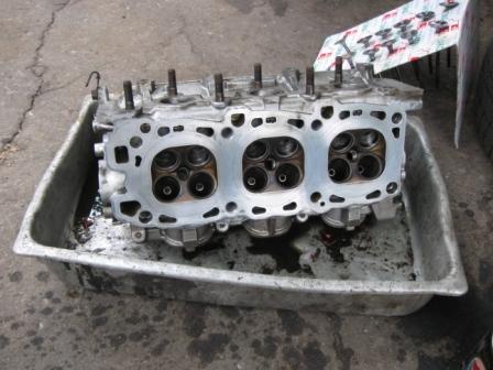

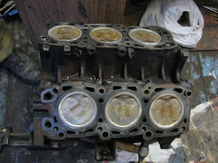

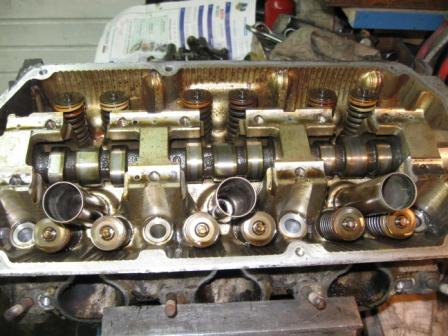

Продолжаю собирать мотор. Помпу менять не буду т.к после последней замены проехала 60тыс км. Вчера 04.06 приехали все запчасти вкладыши, ремень грм, фильтр, датчик масла, полукольца коленвала. Помыл блок и обнаружил что снизу блока приклепана табличка с vin номером автомобиля(удивило). Притер клаппана, собрал головы и впихнул поршеньки. Завтра 06.06 буду запихивать все обратно. Если б неработа.... получилось бы быстрее.
