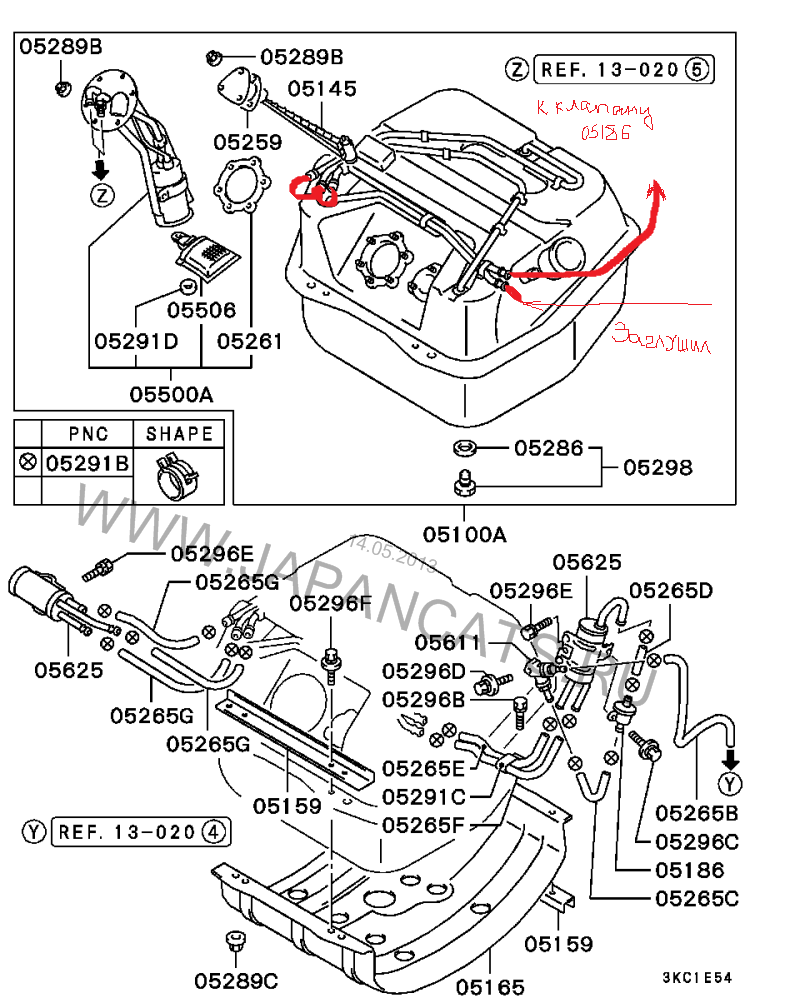

Ну так-то под бак систему нужно собирать. Есть вопросики.
Вы трубки объединили в один шланг и подали на клапан. Это который 05186 ?
С полупустым баком ездите спокойно, без ошибок и перебоев?

Re: Кто объяснит для чего на топливном баке сЕпАраторы
Все симптомы такие как Вы описали, полупустом и перестает течь, вчера минут десять не мог заводить, просто тупо не заводился, даже полез проверять бензонасос, работает или нет, потом завелась с подгазовкой и кое как доехал до дома, а сегодня как ни в чем бывало завелась спокойно и поехал.dvm99 писал(а):Ну так-то под бак систему нужно собирать. Есть вопросики.
схема сборки бака в фото.
Мне кажется, что проблема с перебоями в работе мотора если и связана с системой вентиляции, то косвенно, но надо всё проверять. Во-первых сам насос проверить, ещё лучше прямо на рампе проверить давление, как в мануале описано. Это чтоб разобраться, с топливом ли пробелемы. Если с самой системой вентиляции до этого не разберётесь, то перед проверкой давления приоткройте крышку топливного бака.
По самой системе вентиляции:
Вообще некоторые делают очень просто- затыкают все мелкие отводы из бака, сверлят сквозную дырочку в крышке бензобака и забывают обо всех проблемах. Но это конечно не кашерно
В крышке бензобака должен стоять клапан, который легко пропускает воздух во внутрь бака, а назад запирает. Он продувается ртом, если не продувается, то надо разобрать и почистить.
Потом отсоедините шланг от клапана, к которому подведены трубки и попробуйте продуть его в ту и другую сторону, должно продуваться с небольшим усилием. Так вы проверите клапан вместе с адсорбером. Бензина там быть не должно! Если в какую-то из сторо не продувается, отсоединяйте клапан полностью и таким же образом проверяйте его отдельно. Если установите, что виноват адсорбер, то не торопитесь его выкидывать, вполне возможно, что он наглатался жидкого бензина ввиду отсутствия сепаратора.

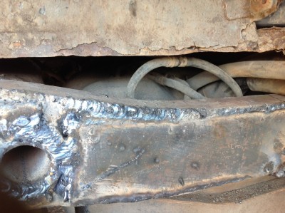

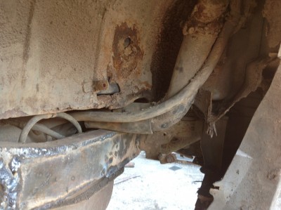

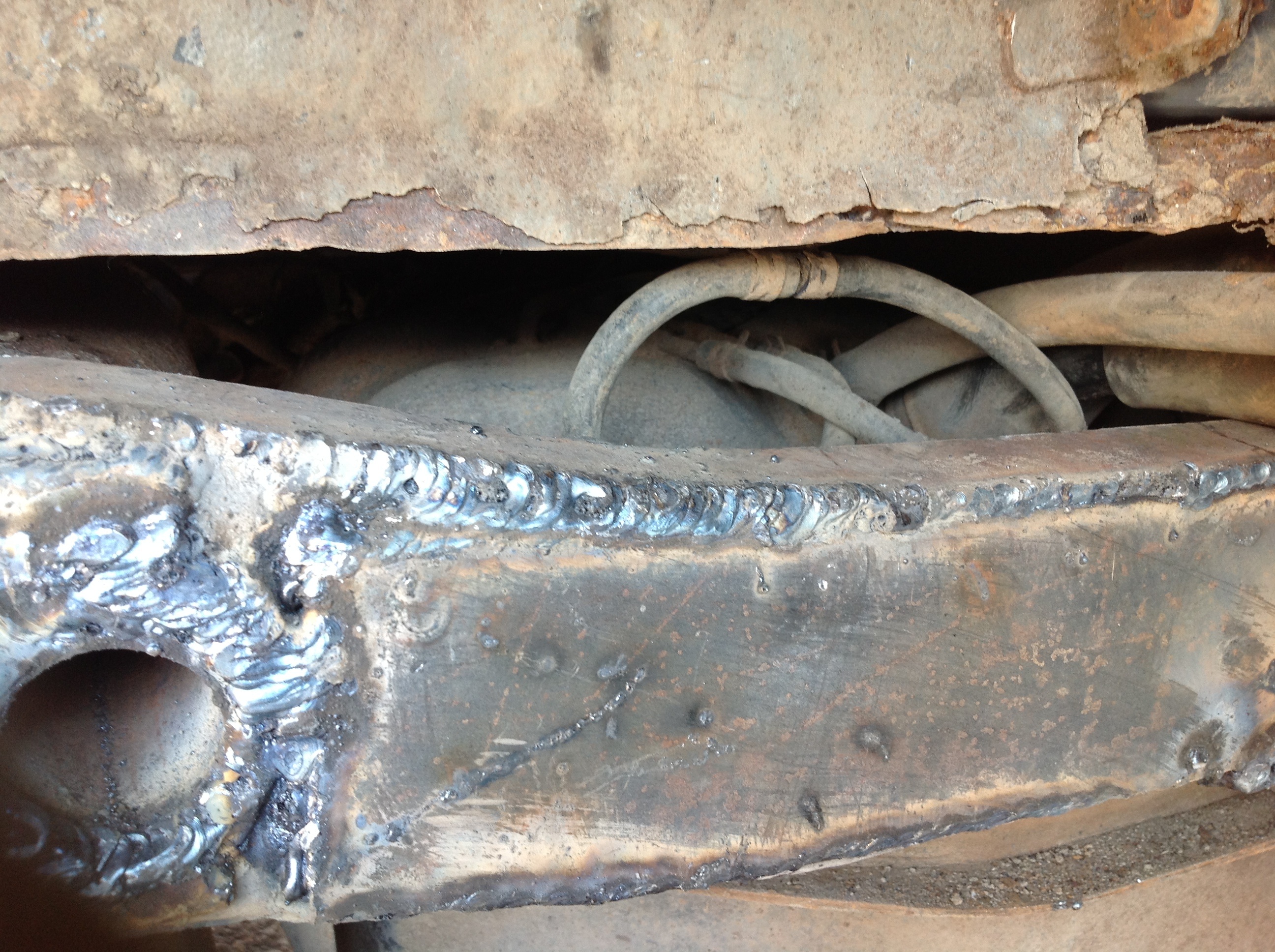

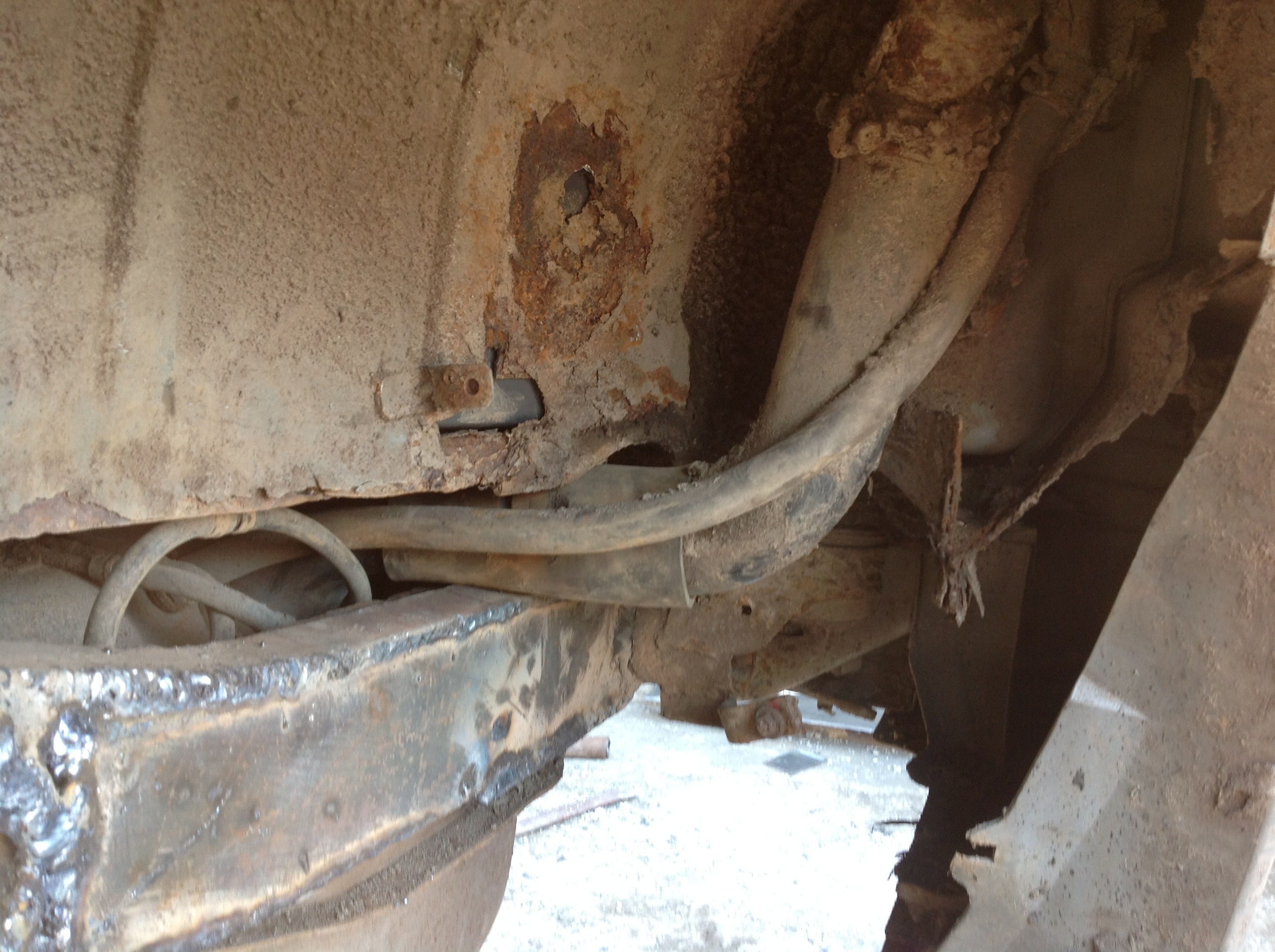

Сегодня ремонтировали раму и наткнулись на сепаратор рядом с заливной горловиной, а поизучав то там куча трубок и еще один сепаратор на другом конце бака. Пришлось заглушить всю эту беду. Но остается другая проблема. Трубка от сепаратора идет к мотору она сгнила и ломается через каждые 10 сантиметров, и там он приходит в какой то круглый "фильтр" черного цвета. Так понял что это связано с экологией. От этого круглого черного типа трубка идет к заслонке.
В общем че делать??? Может вырвать все это к такой то ...... и забыть.
Про вентиляцию думаю крышка бака все равно справиться с забором воздуха или буду что то колхозить от наших авто, но это легко решается.
Фото всего и сгнившего сепаратора

Гнилой сепаратор труба с двумя заглушками и тру трубки вварены в него. Стоит это чудо около 600 рублей
Пытаюсь фото закачать но что то глючить, не понятно!!! Чуть позже скину.

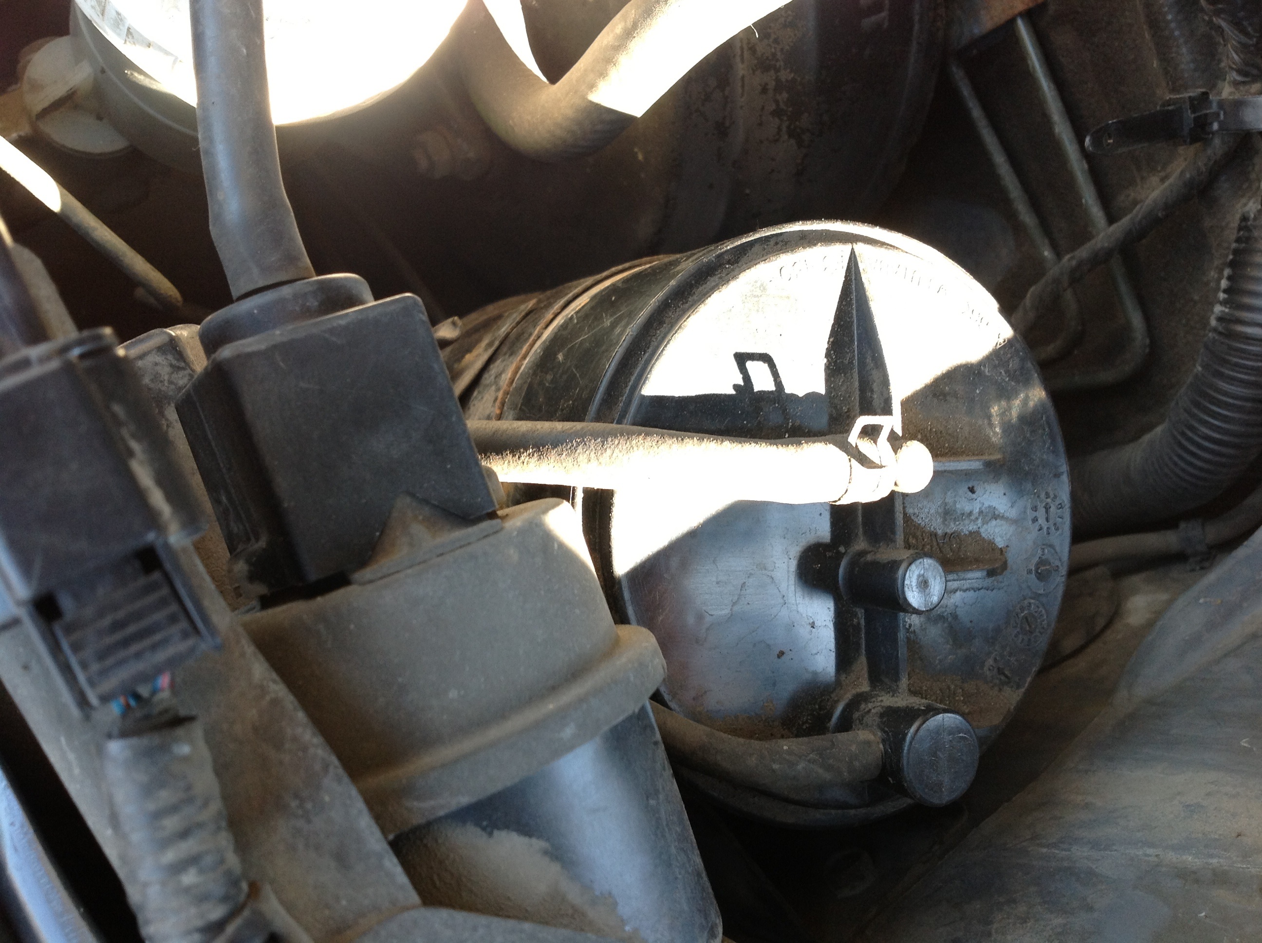

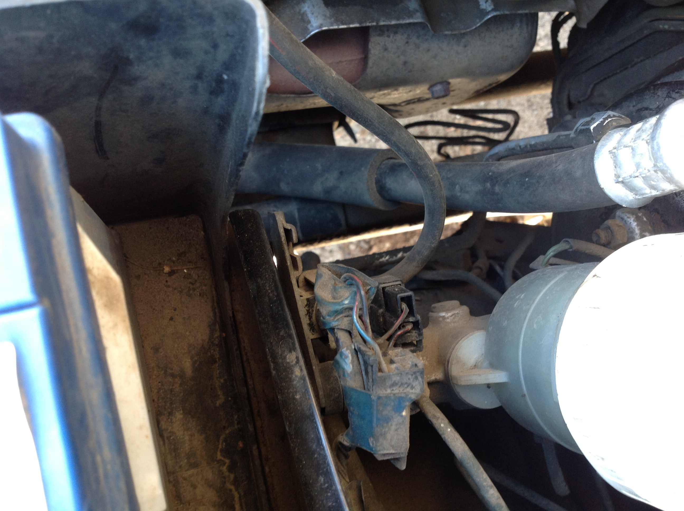

Я у себя всё выкинул, включая адсорбер (банка в моторном отсеке), разъём от него отключил, болтается в воздухе. Все трубки бака заглушил. Пробка заливной горловины у меня вазовская. Просверлил в ней дыру 1мм. Иногда попахивает бензином в том районе, но не смертельно...
Вся эта байда нужна только для норм экологии.
Фонари задние снимал, в закрытом состоянии эти клапана.
Максим
