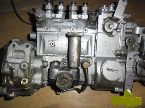

Если переделывать то тогда лучше брать рядный 4х плунжерный с 33 двигателя. На него шли как рядные так и "наши" насосы (только на 24В). У него и крепление такое же....

MITSUBISHI CANTER Двигатель 4D33 ТНВД рядный не электронный

Да нет никакого обмана, тем паче оптического. Две машины активно пользуются. Самая "длинная", "на мешалке", почти 2,5 года - клиент доволен. Был на "югах", зимой без проблем, летом тоже. Расход около 9 литров. На автомате, с июня того (2013) года. Тоже пока без проблем...

ищу сломанный тнвд особых сложностей в переделке нет
Это не совсем так, мягко говоря. На ЭБУ двигателя завязаны все дополнительные системы. Насос в аварии, в аварии вся машина. ::-D:

ЗДРАВСТВУЙТЕ СЕРГЕЙ, Я ИЗ КРАСНОЯРСКА. ВОПРОСЫ ТАКИЕ: ВЛАДИМИРА (ПЛУНЖЕРА) ЗНАЕТЕ? И ЕСЛИ ДА, ТО ОН СМОЖЕТ ПЕРЕДЕЛАТЬ?
СПАСИБО ЗАРАНЕЕ, С УВАЖЕНИЕМ.

Переделать что? Владимира я не знаю и результаты его переделок мне тоже не известны...

Dizel Man писал(а):Переделать что? Владимира я не знаю и результаты его переделок мне тоже не известны...
ПЕРЕДЕЛАТЬ ТНВД С 40 НА 41.

Сообщение Dizel Man »
У меня таких авто уже два "бегает". Переделка возможна только при наличии авто, ибо производится имплантация устройства управления в его цепи. Самостоятельно Вы не сможете этого осуществить...

Dizel Man писал(а):У меня таких авто уже два "бегает". Переделка возможна только при наличии авто, ибо производится имплантация устройства управления в его цепи. Самостоятельно Вы не сможете этого осуществить...
ГРУСТНО
В Вашем случае проще отремонтировать имеющийся ТНВД. Присылайте, сделаем...

Dizel Man писал(а):В Вашем случае проще отремонтировать имеющийся ТНВД. Присылайте, сделаем...
ПОКА РАБОТАЕТ, ДУМАЕМ О БУДУЩЕМ.
