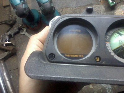

други! а вот может кто подскажет
купленные мной приборы (компас кренометр и еще один непонятный измеритель чего то (механический)),без датчиков не работают. так вот первый прибор он разделен как бы пополам с верху показывает компас с низу температура. как мне кажется в такой компоновке отсутствует температура салона, и мне нет смысла покупать салонный датчик?

Re: фишка для подключения приборов креномера темп?
Вот фото
и что за кнопки ?
и что за кнопки ?
Левая переключение температуры улица/салон,вторая калибровка компаса.Правый прибор альтиметр(барометр).

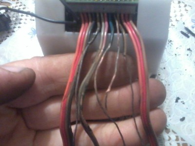

чтоб темы не плодить можно здесь спрошу..
менял печку,после сборки на компасе нет ничего,только подсветка экрана горит,еще раз снял ,проводку потыркал..тишина. сегодня на светофоре покрутил рег. яркости панели и чудо.. компас заработал.
вопрос .. а каким бесом связано изображение на компасе и яркость панели.. иль я чо намудил?
отвечу.. перепутал разъем антенны и доп приборов,одинаковые но цвета разные. на доп приборы белые идут
короче взглянул в салон и оху-л все в дыму. оплавились провода на компасе. слов нет чуть машину не спалил ,аж панель под прибором оплавилась че делать хз?
