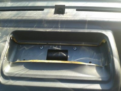

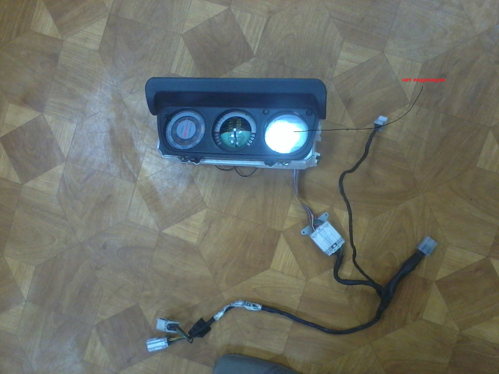

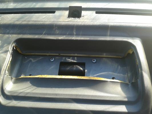

всем здрасте! в моей комплектации на панеле приборов п2 в v47 кузове отсуцтвует креномер с приборами,
прикупил данный девайс, думал приделаю, не тут то было.
на нем есть фишка, была надежда что в проводке есть куда подключить, но не могу ничего найти .
может кто маркетанил на эту тему нужен совет.

Если я правильно, понял речь идёт о №2 на рисунке "Блок дополнительных приборов"
У тебя должен быть №3 - Кронштейн для крепления блока, зарытый декоративной панелью.
Посередине кронштейна есть отверстие, внутри поищи ответную фишку.

в проводке штекера есть,их можно увидеть если снять панельку на которой рычажок открывание капота.вверху у печки 2 разьёма,от этих 2 разьёмов идёт маленький жгутик проводки для доп приборов.

в проводке штекера есть,их можно увидеть если снять панельку на которой рычажок открывание капота.вверху у печки 2 разьёма,от этих 2 разьёмов идёт маленький жгутик проводки для доп приборов.[/quote]
вот чего мне надо ::-D: , готов ради этой красотищи в панеле дырку заковырять

у тебя на родной проводке есть штекера!!! а самого кусочка проводки нет!!!!её надо покупать отдельно-она подсоединяеться к 2 штекерам на родной проводке \как и писал выше\.могу сфотать чего она из себя представляет!!!

Походу так и есть. Если не сложно с фото для верности, я все проверил в приборе широкая фишка а в панеле только две свободные маленькие и то одна с перемычкой.

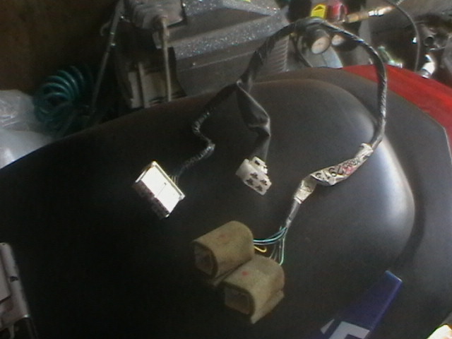

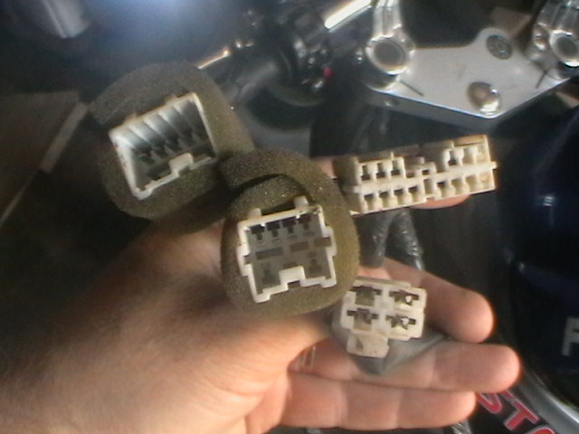

фишки на родной проводке в паролоне\там не ошибёшся\доступ к ним удобней при снятой панели \на которой стоит рычаг открывания лючка бензобака.

фото жгута!!!он идёт на часы и к доп приборам

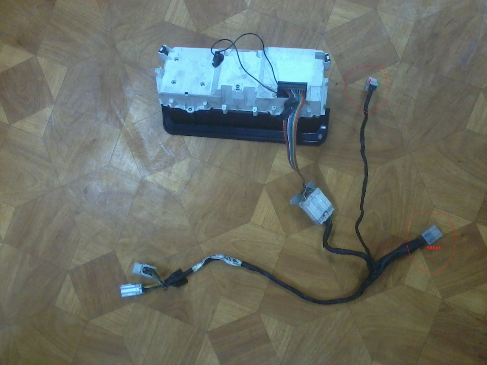

корче засада , проводок купить нереально дорого и ждать месяц, может есть распиновка фишек?
верней как две соеденить в одну большую

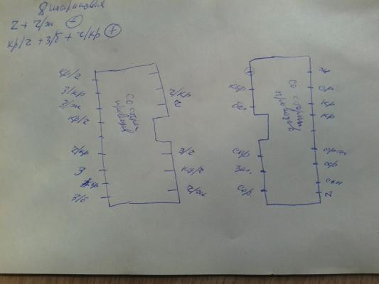

Питание приходит по 8 штырьковой колодке
ч+ч/ж минус
кр/ч+з/б+ч/кр плюс
это на колодке которая втыкается в 8 шырьковую.
Обычно японцы кидают полную проводку,ставил чел. всё было.Себе менял на ту что с компасом,переткнул 4 провода с магнитного датчика в большой разъём.

Re: фишка для подключения приборов креномера темп?
Сообщение Притворщик »
сегодня подогнали оригинальный проводок , радость была недолгой- не работает компас с температурой, просто ничего не высвечивает.
на родном проводе есть доп фишка я так думаю должен стоять какой-то датчик .
как думаете может из за него не работать?
Сообщение flamer »
Магнитный датчик подсоединён?А датчики температуры есть?
Да походу ничего нет, вот фото.
просто по идее если даже датчиков нет то табло загореться все равно должно!?
и еще вопрос? где стоят сами датчики и фишки от них,

flamer
Сообщения: 2337
Зарегистрирован: 20 май 2005, 12:34
Двигатель:: 4D56t;4D56EFI;
Мой автомобиль(и):: П-2 1993,П-2 2004
Откуда: Ленинградская обл.
Откуда: Мончегорск-Волхов
Поблагодарили: 106 раз
Сообщение flamer »
Датчик температуры один в бампере,другой под рулём(читай форум).Фишки там должны быть.Магнитный датчик ставится перед этим блоком приборов без него компас на работает.На фотке которую я давал дырка под лобовым для проводов и место крепления.Разъём в кружочке похож для его подключения.
:razdrajen: :]:-O: :nezl6: как задолбал этот прибор.ну с датчиками температуры можно заколхозить , а чего делать с магнитным- опять по разборкам?
