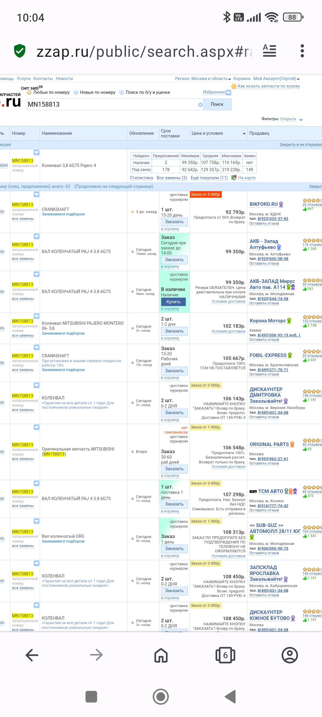

Ну, головы не сильно страдают, хотя всё индивидуально, а вот по поводу шотблока, где и по чём?
8(9О3)156 ТРИ ВОСЭМ 65
- Смайлик
- Сообщения: 11182
- Благодарил (а): 256 раз
- Поблагодарили: 665 раз
провернуло вкладыш!!!
Ну так, для понимания ценообразования...
