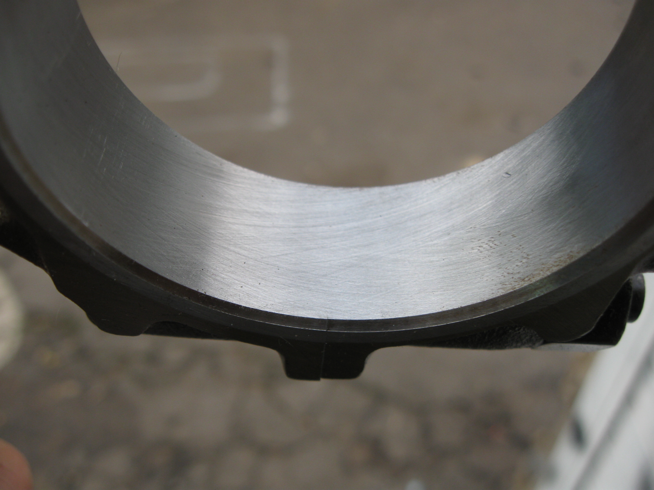

Интересно а как вы коренные шейки промерили? И главное потом заменили их вкладыши?

Шатун на замену или ремонт, он вытянулся 0-образно. стуканет опять, а по уму скинуть мотор и откапиталить, так будет правильнее и дешевле.

У меня такая же беда, только четвертый цилиндр(как у субар
) Когда вал точил, померили шатун, говорят вытягиваются когда уже стук идет, овал становиться. Мне за 750 рублей восстановили. Если есть стружка в поддоне - это очень не хорошо, как бы коренные шейки не пострадали.

шатун измерили-всё в норме,только вкладыш стёрся.а коренные вкладыши все целые.но я и их заменил.коленвал не снимал,так их достал.стружка повидимому была от вкладыша шатунного

Так не бывает, чтобы вкладыш фальга, а шатун - норма.Плохо мерили, там под низом корячиться все равно что на глаз определять... Дело Ваше, но снятие мотора И ремонт ЦПГ выйдет дешевле, нежели описываемый Вами ремонт.serega 797 писал(а):шатун измерили-всё в норме,только вкладыш стёрся.а коренные вкладыши все целые.но я и их заменил.коленвал не снимал,так их достал.стружка повидимому была от вкладыша шатунного

Вообще не могу понять как можно проверить шатун на эллипс без снятия (т.е. бошки по-любому дёргать), да и коленвал чем мерялся? Штангелем что ли? У меня износ был не только шатунов, но и коренных и колено с прогибом в 0.15 мм. Всё реставрировалось и вымывалось. А тут, похоже, стружку так и оставили в магистралях... Думаю деньги на ветер и в дальнейшем с худшими симптомами в капиталку...
