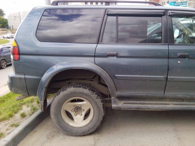

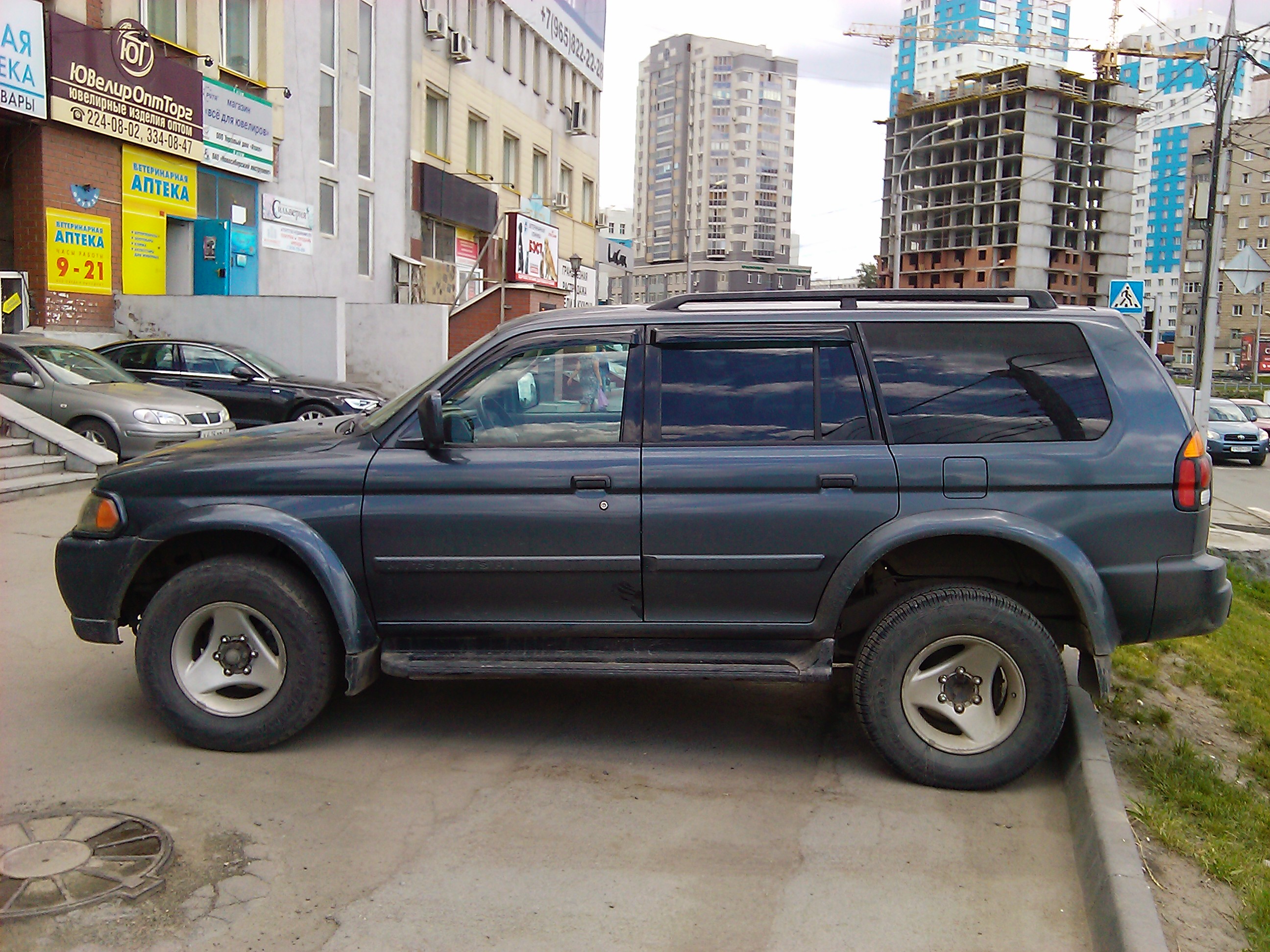

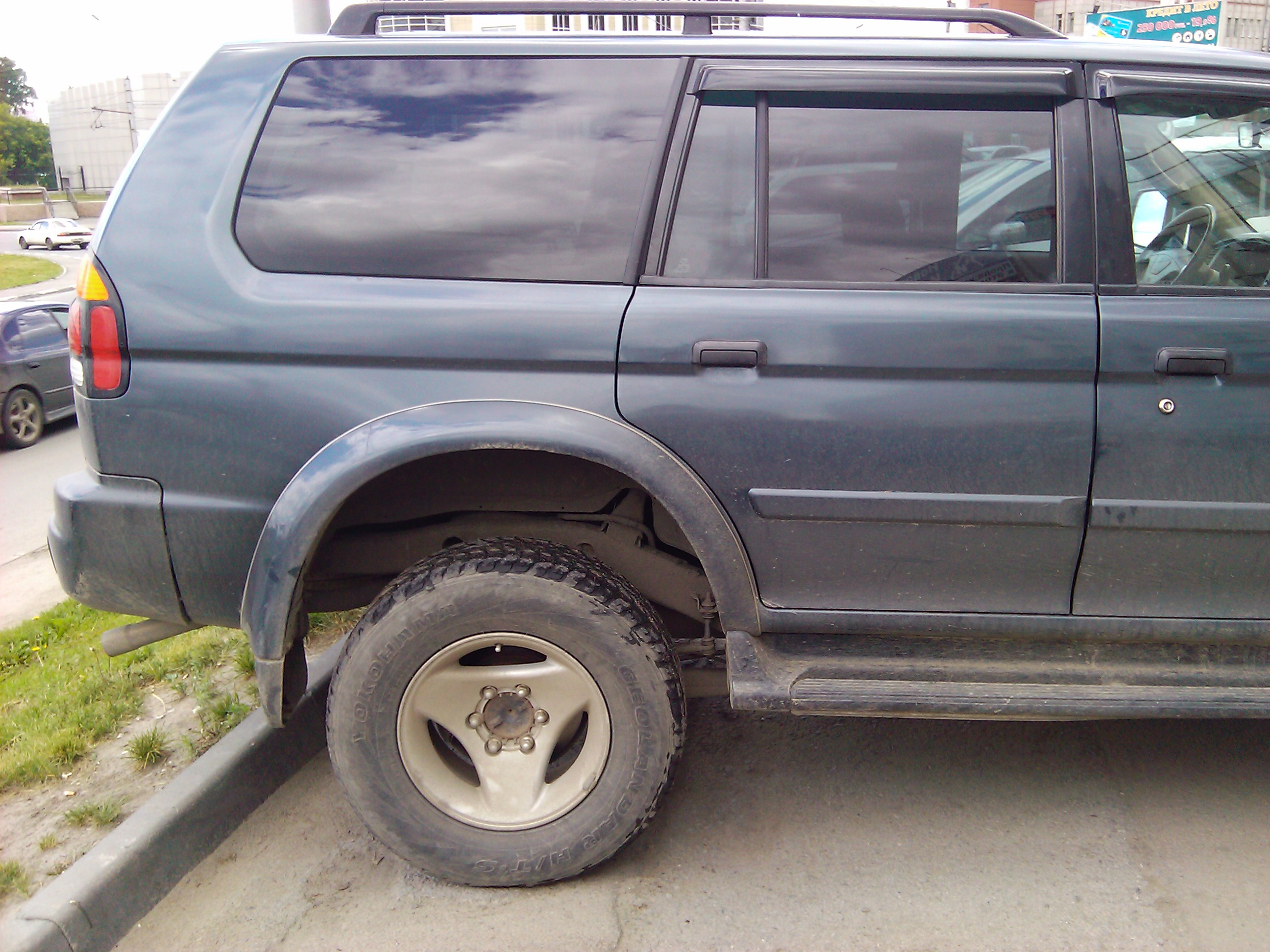

все поставил полный комплект токико и суплекс, машин капец как поднялась, у меня перекос кузова на лево поэтому расстояния до арок разные, левая 96 см. правая 98 см., на выходных буду перекидывать торсионы на зуб и делать сход развал. и сразу скажу что подвеска стала дерьмовей, такое ощущение что лом приварил, все кочки ощущаются позвоночником.

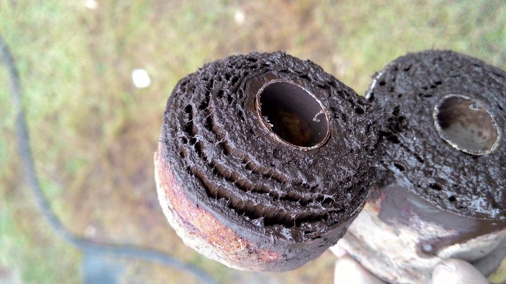

наконец то пришла топливная трубка идущая от фильтра к двигателю и я пошёл менять топливный фильтр. сложностей нет никаких, управился за пол часа, после решил распилить филтр и посмотреть что там. ну вот собственно смотрите сами. я так думаю фильтр лет пять не менялся. как машина ездила мне не понятно. расход уменьшился на литр. машина стала гораздо резвее. вот думаю что там в баке у меня и страшно становится.

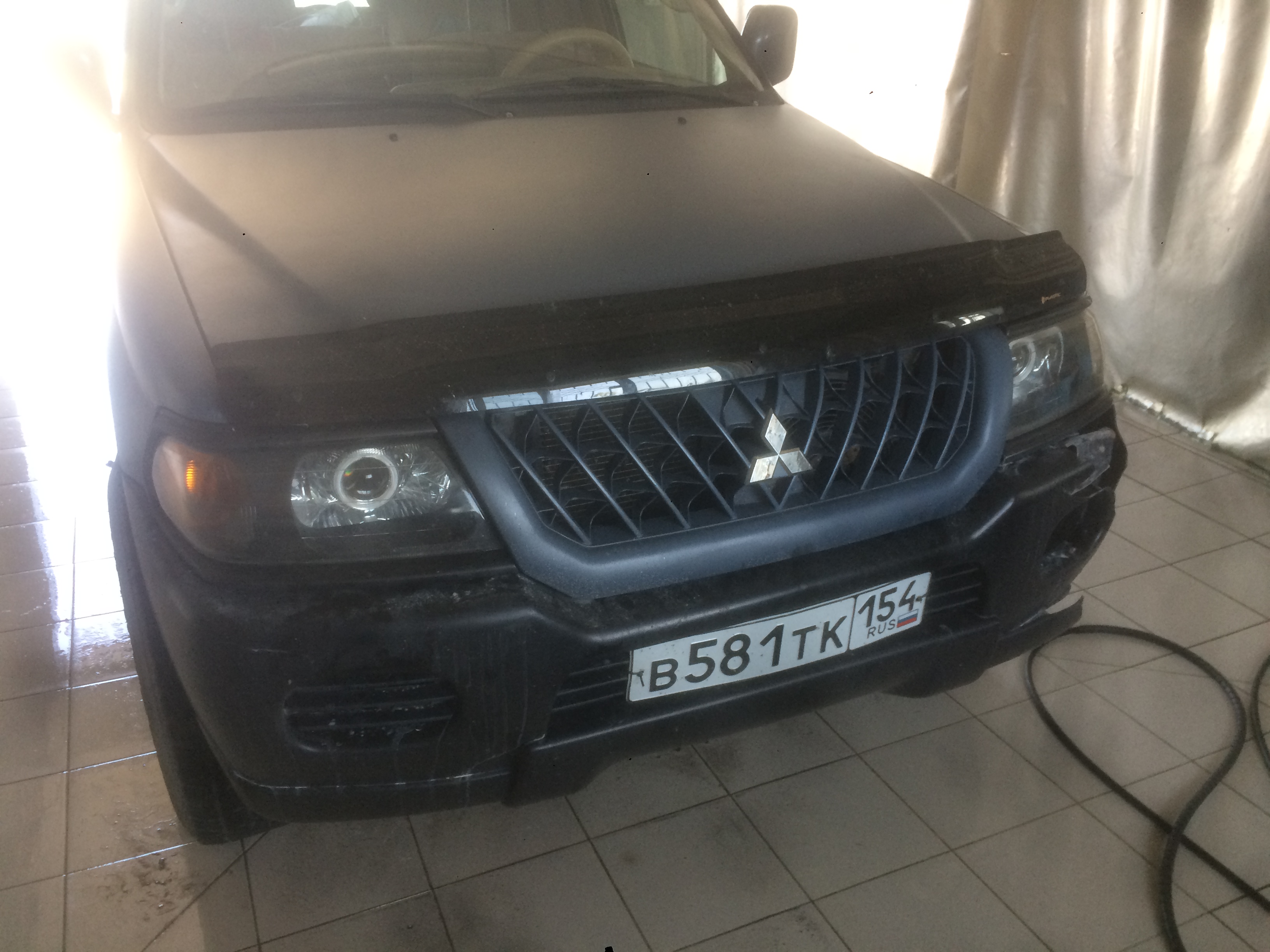

ну вот и подошло очередное большое ТО, замена всей подвески нах, заменено все что двигается шевелится и крутится, установил пролоджи mpc-50 и комп отмультитроникс mpc-800, правда подружить их пока не могу, и самое главное, наконец то я решил проблему хренового света. кстати свет обошелся 12000 за все про все, линзы , биксенон и работа. ну и крокодил (так ласково он назван) стал больше похож на крокодила трансформера )))))
