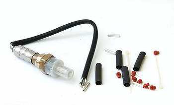

Заехал в АвтоКэмп на Звенигородке, взял Nakamoto M110005, универсальный, по каталогу Экзиста идет вместе с Денсо как заменитель и стоит всего 1090руб, как поставлю напишу о результате.

Gobul Задний правый. Себе я как раз его менял 20 000 т.км назад поставил Bosch 0 258 005 133 (чисто десятошный с десятошным разъемом, знал бы не взял из-за этого) . Пролет нормальный. Передние заменил на Бош заканчивающийся на 507... у них в комплекте идут удобные соеденители чтобы провода не скручивать!
