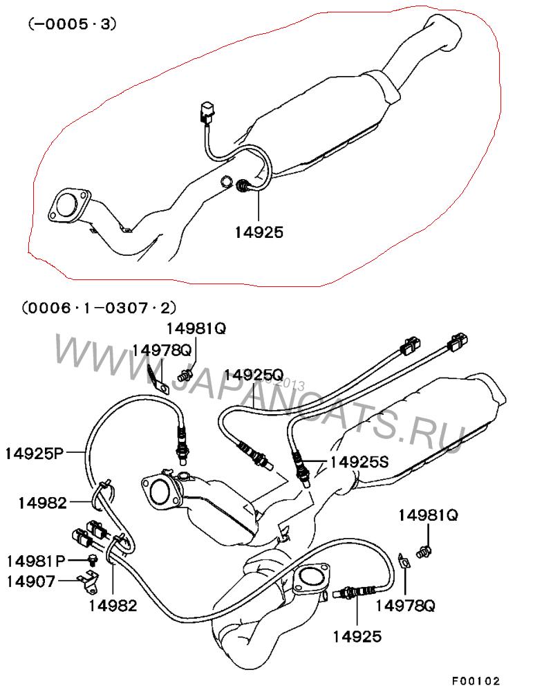

Рассмотрим подробнее, что и где стОит и стоИт.
MR 507378 - датчик кислородный передний (верхний) левый. Оригинал 228 у.е., аналог Denso (DOX-0343) 162 у.е.
MR 507379 - датчик кислородный передний (верхний) правый. Оригинал 205 у.е., аналог Jakoparts (J1475000) 80 у.е.
MR 507380 - датчик кислородный задний (к катализатору) правый. Оригинал 289 у.е., аналог Denso (DOX-0336) 184 у.е.
MR 507381 - датчик кислородный задний (к катализатору) левый. Оригинал 232 у.е., аналог Denso (DOX-0344) 125 у.е.
При выходе из строя, по кодам ошибок, какого либо зонда или сразу нескольких где их искать?
По левому борту за левым колесом стоит MR 507378 - датчик кислородный передний левый.
По правому за правым колесом стоит MR 507379 - датчик кислородный передний правый.
По правому борту за рамой стоят MR 507380 - датчик кислородный задний правый и MR 507381 - датчик кислородный задний левый. На фото задние датчики у меня стоят через обманки, так как катализаторы вырезаны и врезаны стронгеры (пламегасители) и дабы не было совпадений в показаниях переднего и заднего датчиков стоят обманки. В общем на это не обращаем внимание.

вот тут все пишут про три лямбды, ау меня одна и стоит до пламегасителя (бывшего катализатора), последнее время стал замечать что расход повышается, екзист советует поставить: Denso DOX-0344 или Denso DOX-0109, что ставить при моей вот такой картинке (обведена красным) т.к. разница в цене в ДВА раза!:

999Serj писал(а):вот тут все пишут про три лямбды, ау меня одна и стоит до пламегасителя (бывшего катализатора), последнее время стал замечать что расход повышается, екзист советует поставить: Denso DOX-0344 или Denso DOX-0109, что ставить при моей вот такой картинке (обведена красным) т.к. разница в цене в ДВА раза!:
До катализатора (пламегасителя) - DOX-0113, после катализатора - Denso DOX-0109
Спасибо, а можете написать в чем разница Denso DOX-0344, DOX-0113 и Denso DOX-0109, по экзисту посмотрел вроде бы одинаковые параметры, только цена разная DOX-0344 стоит 3700руб, а 0113 и 0109 по 1700 примерно?
и экзист рекомендует как заменитель именно DOX-0109 почему?

DOX-0344 с разъемом, DOX-0109 без разъема.
