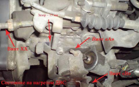

[quote="Neo23"]на джерике 2
Огромный респект и уважуха тебе за подсказку о чудном болтике
расход упал в разы, динамика просто акуеть, чуток есть дым, но это причина добавленной цикловой, двигло работает как обожравшийся котэ, еще не много потерплю и убавлю цикловую.
по причине этого болтика метка уходила в N
накосячил сам когда собирал машинку, смотрел работу автомата при нагреве феном и забыл вернуть в исходное положение
ну и тебя поздравляю с снижением расхода[/quo
Ребят а не подскажите что за чудо болтик ???

да там николай забыл винт на место вернуть когда с тнвд колдовал , а винт на автомате опережения .

на фотке винт А

Что этот винт регулирует?

опережение впрыска, если его закрутить, тода будет постоянно поздний впрыск и как следствие дымность, снижение динамики, повышенный расход и т.д.

О блин, только щас узнал это. И на сколько позволяет корректировать?

по разным источникам 2-4 градуса, реальные показания буду снимать с понижением температурыGeWork писал(а):И на сколько позволяет корректировать?
