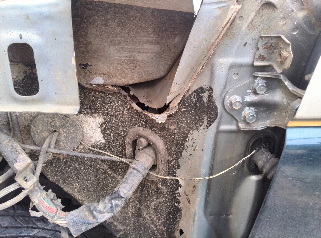

Да, кстати, все эти места на предыдущей фотке есть. Красная стрелка как раз из углов, со снятым крылом можно не увидеть. Желтая стрелка - видно со снятым крылом.
Снаружи это место хорошо заизолировано антигравийным грунтом+ сверху битуманя мастика.Изнутри салона в этом месте даже сквозная маленькая дырочка и из нее тоже течет....Как блин там все устроено то?

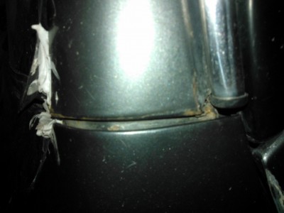

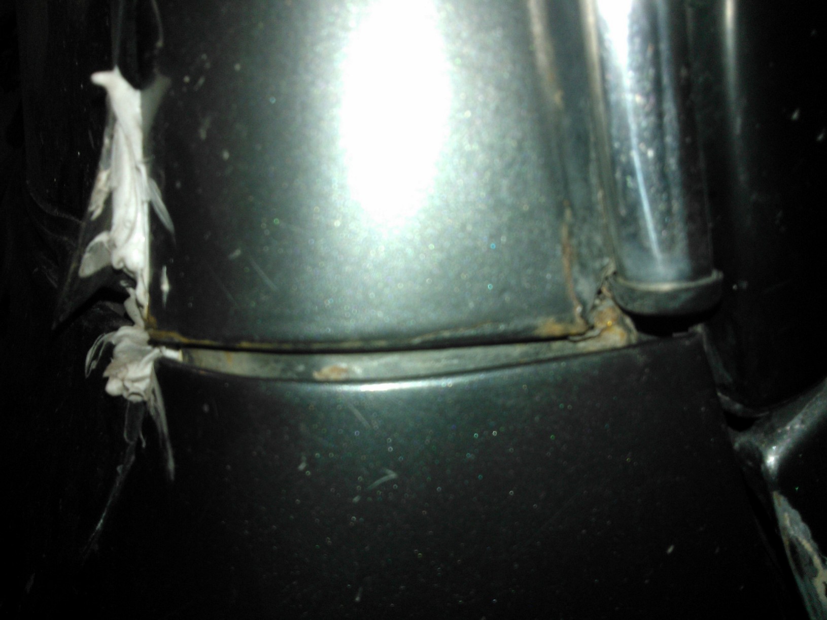

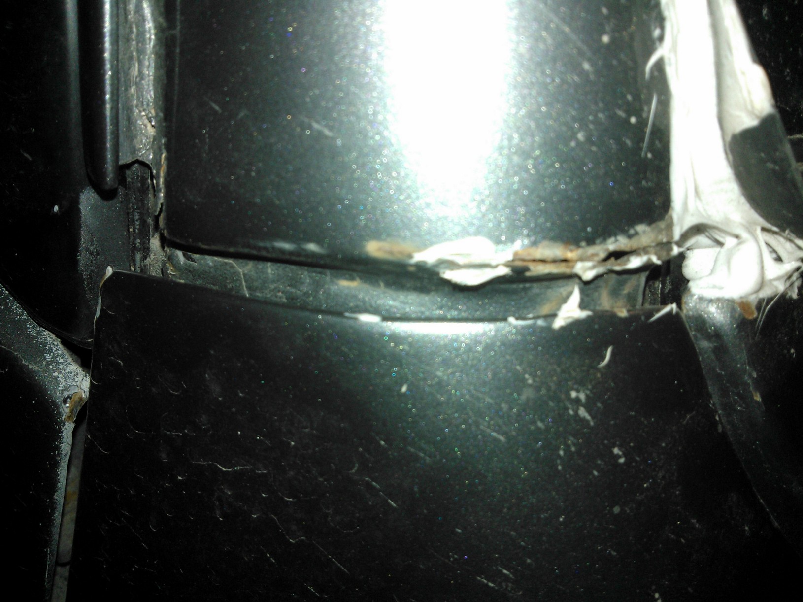

Да я вроде бы нашел источник, главную передачу посмотрел, говорят у них болезнь в местах стыковки крыльев и стоек крыши насквозь ржа проедает, у меня там трещина мм 4, а также уплотнители дверей посмотрю, т.к. положил коврик, резиновый, а на него как распылителем вода, а не струйкой легла

Я подозреваю, что в эти трещины может течь вода

У меня в этих же местах трещины, не такие явные, конечно, но есть. Ничего не течет. Даже если тут вода затекает, то она будет попадать внутрь полости кузова и стекать в порог, но не в салон.

de писал(а):У меня в этих же местах трещины, не такие явные, конечно, но есть. Ничего не течет. Даже если тут вода затекает, то она будет попадать внутрь полости кузова и стекать в порог, но не в салон.
Заклеил Покси полом (холодная сварка) места трещин. Пассажирское место перестало течь вообще, а водительское нет, где то все таки трещина в моторном щитке, наверное, так напрягает... но лобовик точно не течет!

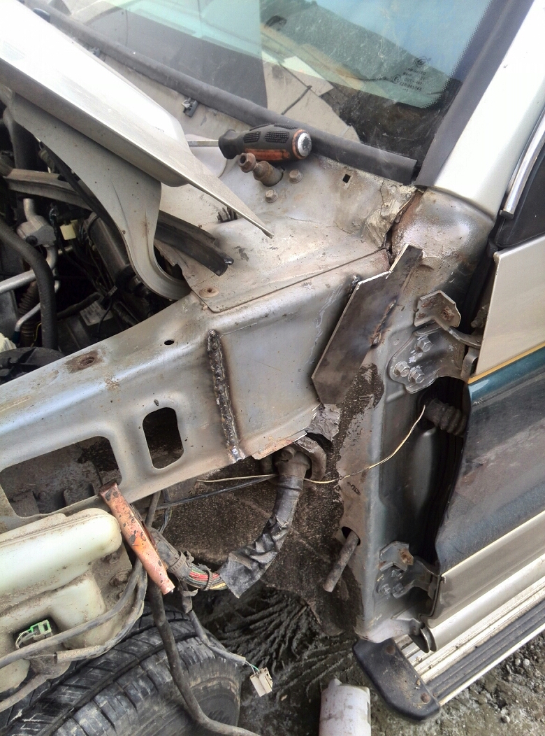

Пришлось резать и колхозить.

Ура, нашел я течь, она там, как и на картинке, в салоне видно, на блок предохранителей капает со шва.

Народ, панель переднюю снял, загерметизировал, шов проварил. Течет еще через колонку в двери боковой, как ее гермитизировать?
