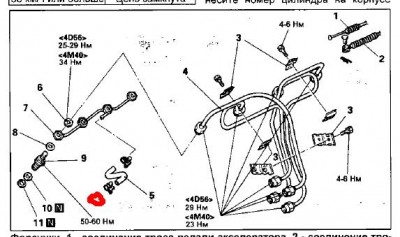

Pteradaktel писал(а):во-во, именно про нее, ячейка мелкая..достал, с виду чистая..а на самом деле недует
а заглушка - это регулировка подачи топлива..она типа одноразовая..не лезь туда, если "утопишь" лишнего, то пол ТНВД разбирать придется..
вот, нашел фото, где кусочек видно, снимал для другого, но тут красным пометил
как то так
чет на мой не похоже, у меня входящая трубка крепится горизонтально и со стороны шкива в районе газульки

так это не входящая..это с рампы обратки трубка
как то так
PS Сеточка на обратке стоит

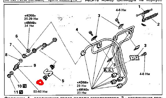

Вот, где красным точку нарисовал, там этот шланчик к ТНВД идет, вот там и болт, а под ним сеточка

Pteradaktel писал(а):Вот, где красным точку нарисовал, там этот шланчик к ТНВД идет, вот там и болт, а под ним сеточка
как то так
я понял тебя, но у меня немного другая конструкция, но смысл то же, вчера разбирал там, может не заметил эту сеточку

она как "колпачек" ...внешне напоминает сеточку ВАЗовских карбюраторов
