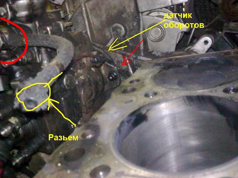

Re: Помогите! Пропала тяга, плавают обороты, подтраивает
во-во, именно про нее, ячейка мелкая..достал, с виду чистая..а на самом деле недует
а заглушка - это регулировка подачи топлива..она типа одноразовая..не лезь туда, если "утопишь" лишнего, то пол ТНВД разбирать придется..
вот, нашел фото, где кусочек видно, снимал для другого, но тут красным пометил как то так
