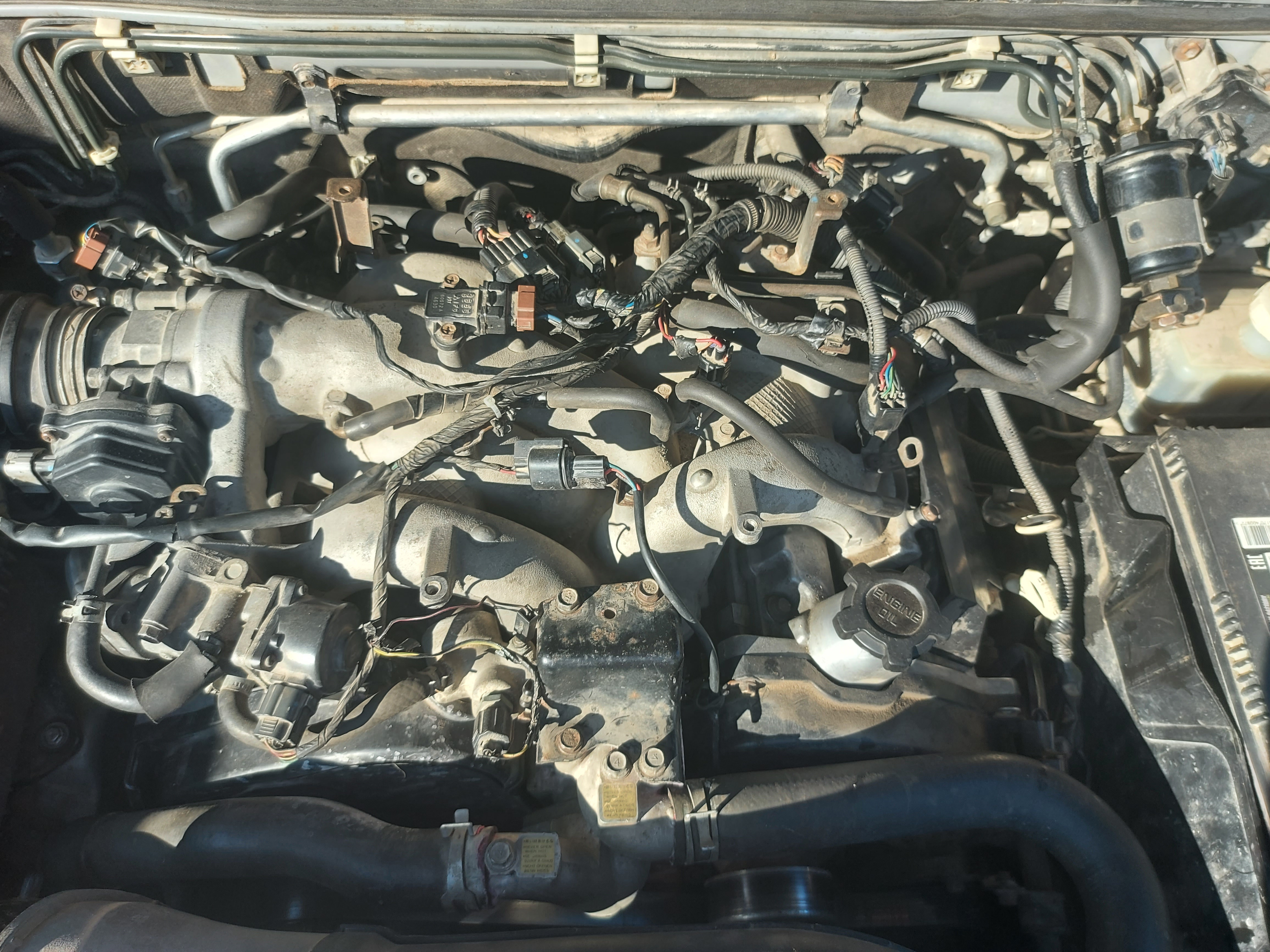

Гарсиева Ксения писал(а): 28 июн 2025, 17:06 И наше то тнвд до капиталки ездило отлично
Зашибись.....
Проверьте пробку бака, может от туда бензин в картер поступает...

Не знаю, можно ли допустим при сборке перепутать обратку с вентиляцией картера, так чтоб бенз сливался в картер. Вообще можно ли там так напутать шланги. Странная тема если изначально рассчитывать что тнвд и форсунки в норме. Там же две обратки? Низкого и высокого давления? Или вообще как там работает... У меня просто не ломалось особо пока.

Ох,с этой капиталкой да не все просто,если быть точнее то с августа 2024 до апреля 2025 мы и собирали с миру по нитке,какой фирмы ставили ставили вот не скажу,но гарантирую сто процентов ни одной китайской шайбочки там нет,коленках с шатунами нам откуда то приходил, про ремонтные поршни точно помню,что их нет,а где взяли не помню....и думать уже об этом не хочется,почти год в ожидании машины с 4 маленькими детьми,скажу это сурово очень. Капитали нам в сервисе митсубиси.из нетронуього в движке осталась только голова
Но и вот эта эпопея с поступлением бензина в масло
Вчера снова все поменяли,масло,фильтр,машину завели,дым так же начал валить густой...поработала немного,заглушили, постояла и снова завели дыма нет,а по подсказкам мастера с Москвы по тнвд и он так же специализируется именно по паджерикам настоятельно указывал на причину неисправности дмрв,мы по нему долбанули, что скажу троение пропало, работает ровно ,ну и дыма пока нет,будем сегодня наблюдать в процессе езды на уровнем масла,будет ли туда снова лить бензин.
И как почитала этот расходомер может давать неправильный сигнал на драйве форсунок

А поршня нам гильзовали,вспомнила

Вот обратку смотрели,все верно

Ну так что Ксения? Починилось? В чём была проблема?
