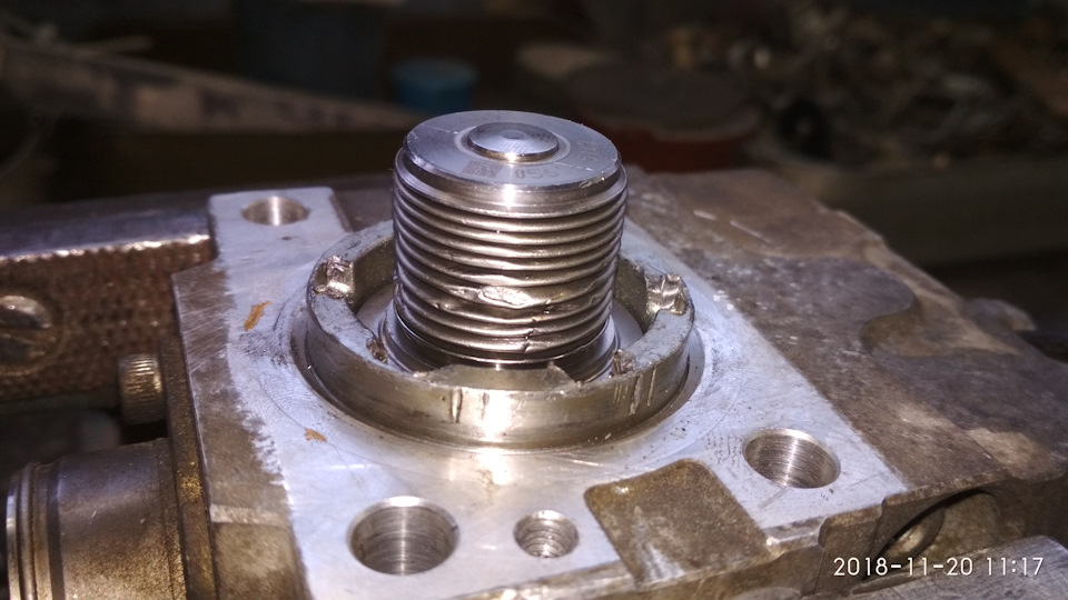

Сообщение Гарсиева Ксения »
Исключено тнвд,да который под капотом драйвер.
И наше тнвд вчера разобрали посмотрели гофра целая,оно только давление не выдавало,даёт 3,а надо 5
И это все началось,как обратно двигатель поставили после капиталки,сразу же день,два,три поездил и уровень поднялся, разбираться не начали,естественно подумали тнвд ,новое поставили и все тоже самое

Т.е. сначала собрали мотор и поставили старый ТНВД? И его не ремонтировали? И уровень начал расти? А потом поменяли на другой тнвд и всё тоже самое? Оба ТНВД могут быть повреждены. Микродырочку можно не заметить. А там неоткуда больше бензину идти в масло, кроме как через форсунки. Ну на ТНВД ещё резинки уплотняющие есть. Были случаи когда резинки выглядели отлично, но не держали на на старом, ни на купленном "новом" тнвд.
