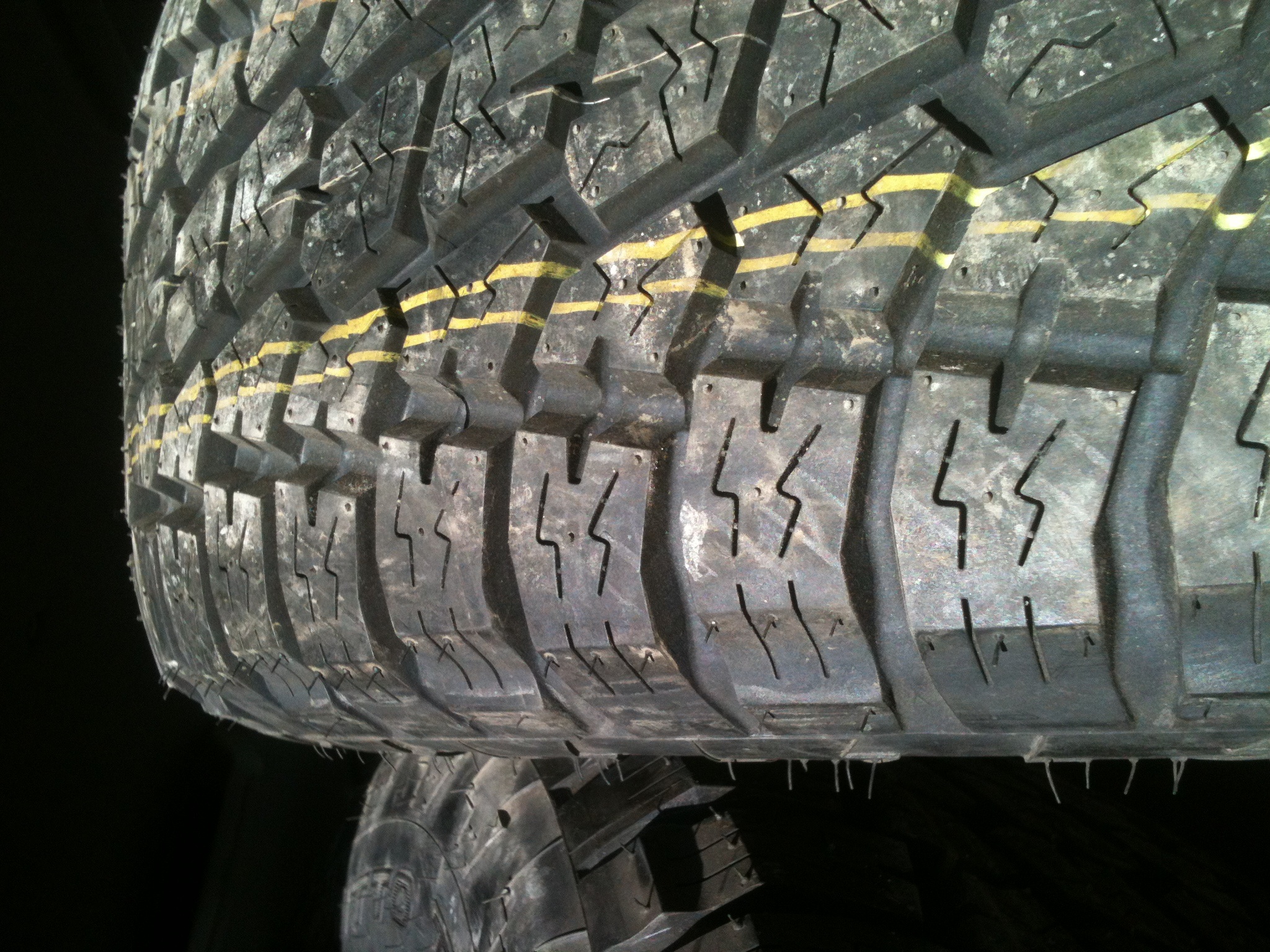

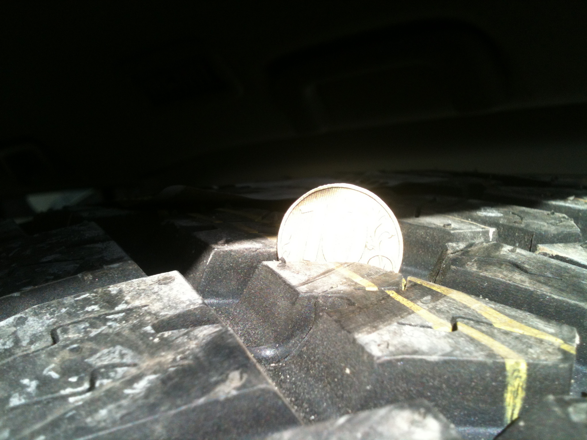

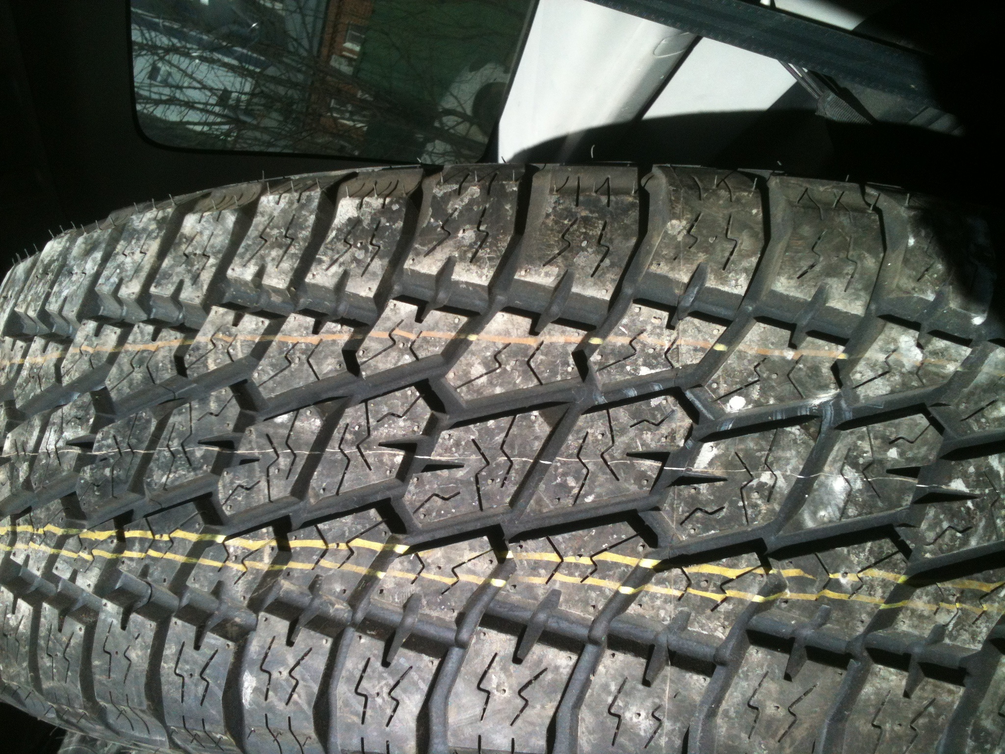

Сегодня привезли мне колеса на лето Nitto terra grapler at 265/65/17
Через неделю поставлю и напишу отзыв
Цена по 6100 за колесо

Re: пожалуйста помогите с выбором резины на п4 уже не могу!!
Сообщение Yurza »
Вота они
