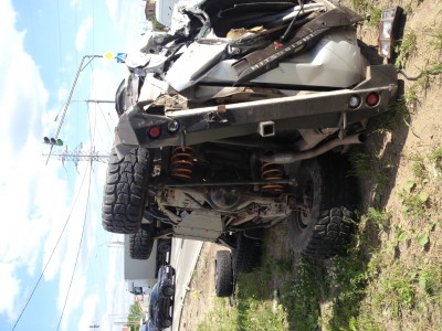

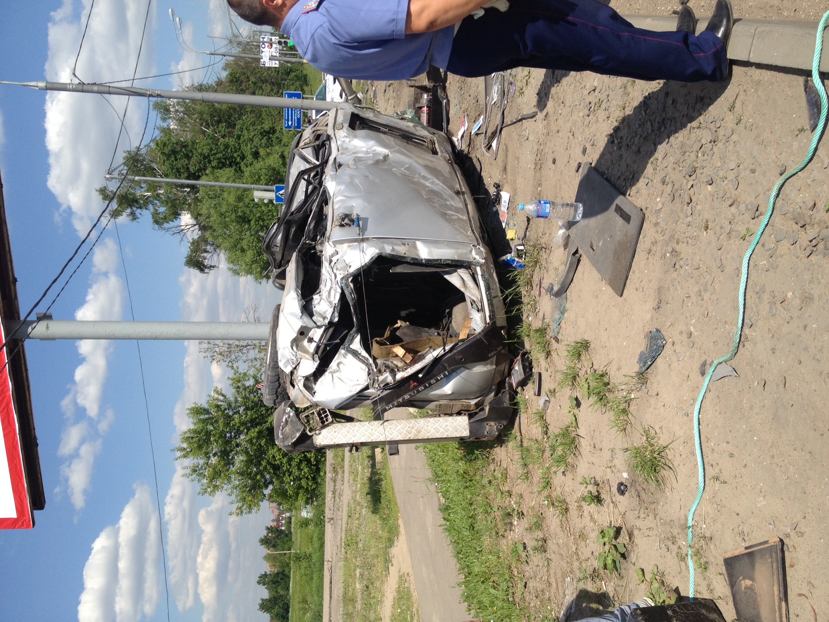

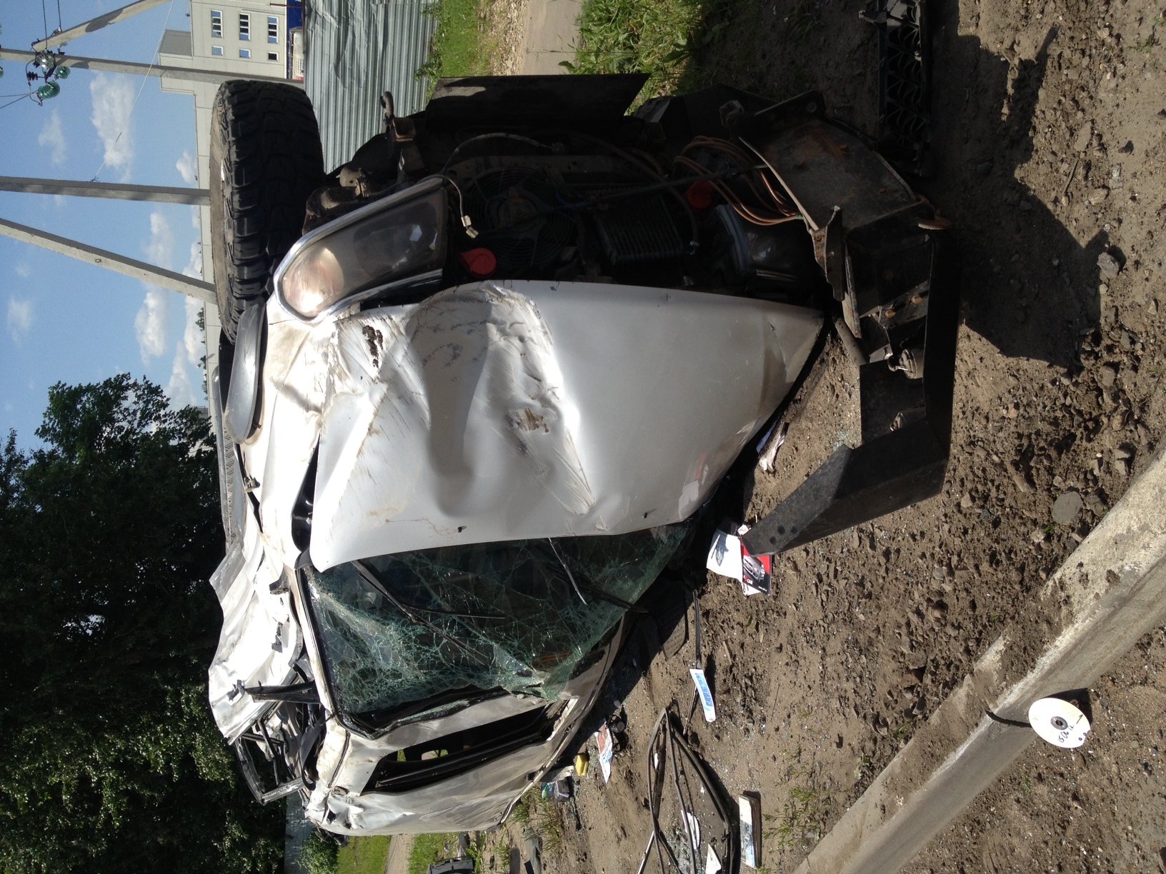

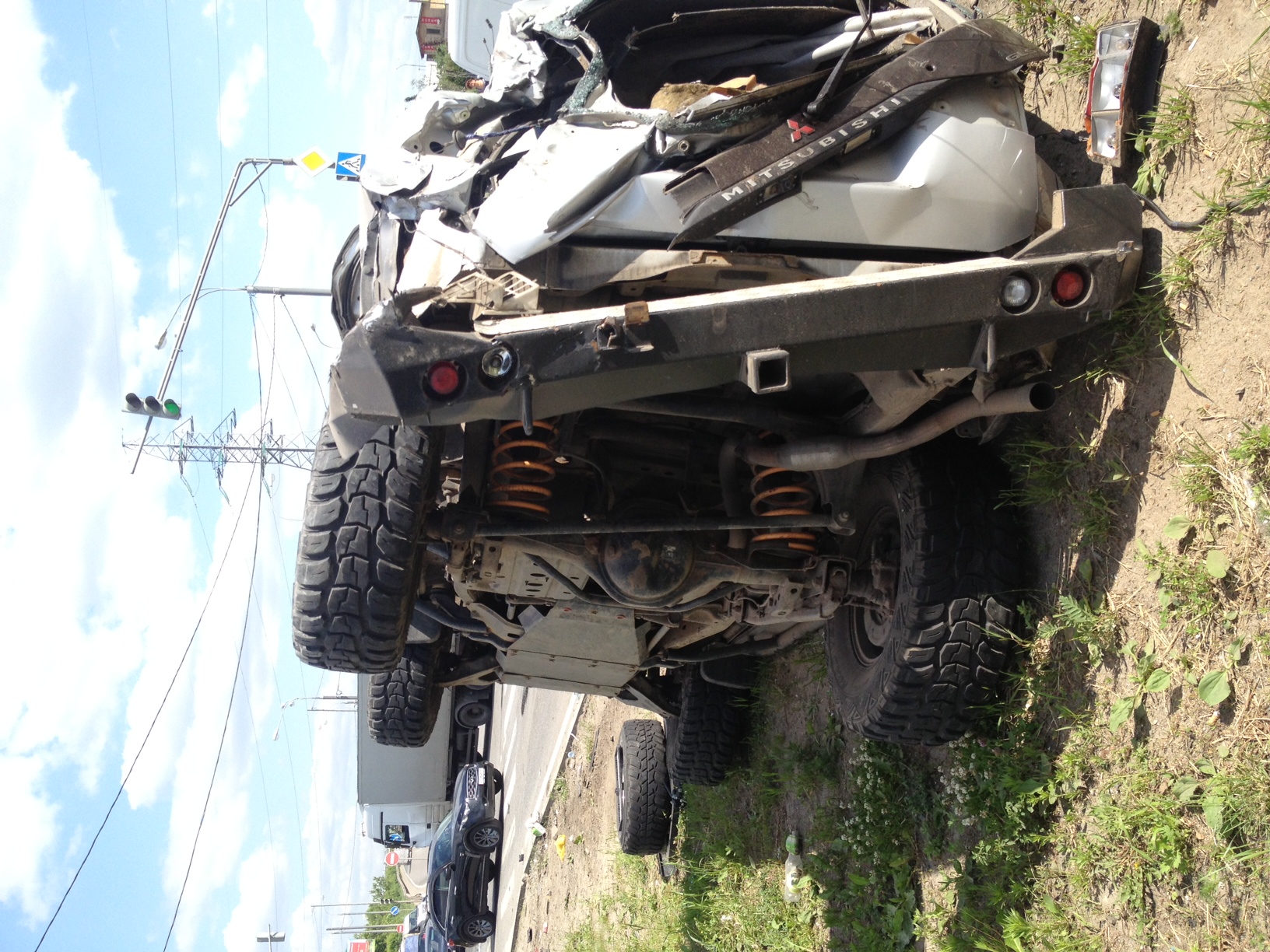

один был, большой мерин, как пол фуры повернул мне в водительскую дверь. сразу пару раз перевернулся, отлетел к мачте уличного освещения, от неё ещё отлетел.
очевидцы сказали второй раз родился! скорость была около 60 и пристёгнут.
отделался переломом ребра, ушибами и сотресением.
повезло одним словом:)
был второй, теперь просто спорт был...

demon120 писал(а):один был, большой мерин, как пол фуры повернул мне в водительскую дверь. сразу пару раз перевернулся, отлетел к мачте уличного освещения, от неё ещё отлетел.
друг, по фоткам реально второй день рождения!
за железку не переживай :) будет новая, а здоровье и жизнь не купишь :*VICTORY*:

60-70 скорость была точно, после удара просто сразу начал кувыряться через правый борт, кронштейн запаски на бампере оторвало, с крыши рейлинги с джеком тоже улетели и бампер передний аккурат по сварке отстегнулся:)
Жив, самое главное!

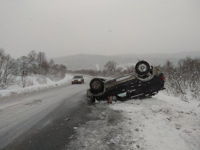

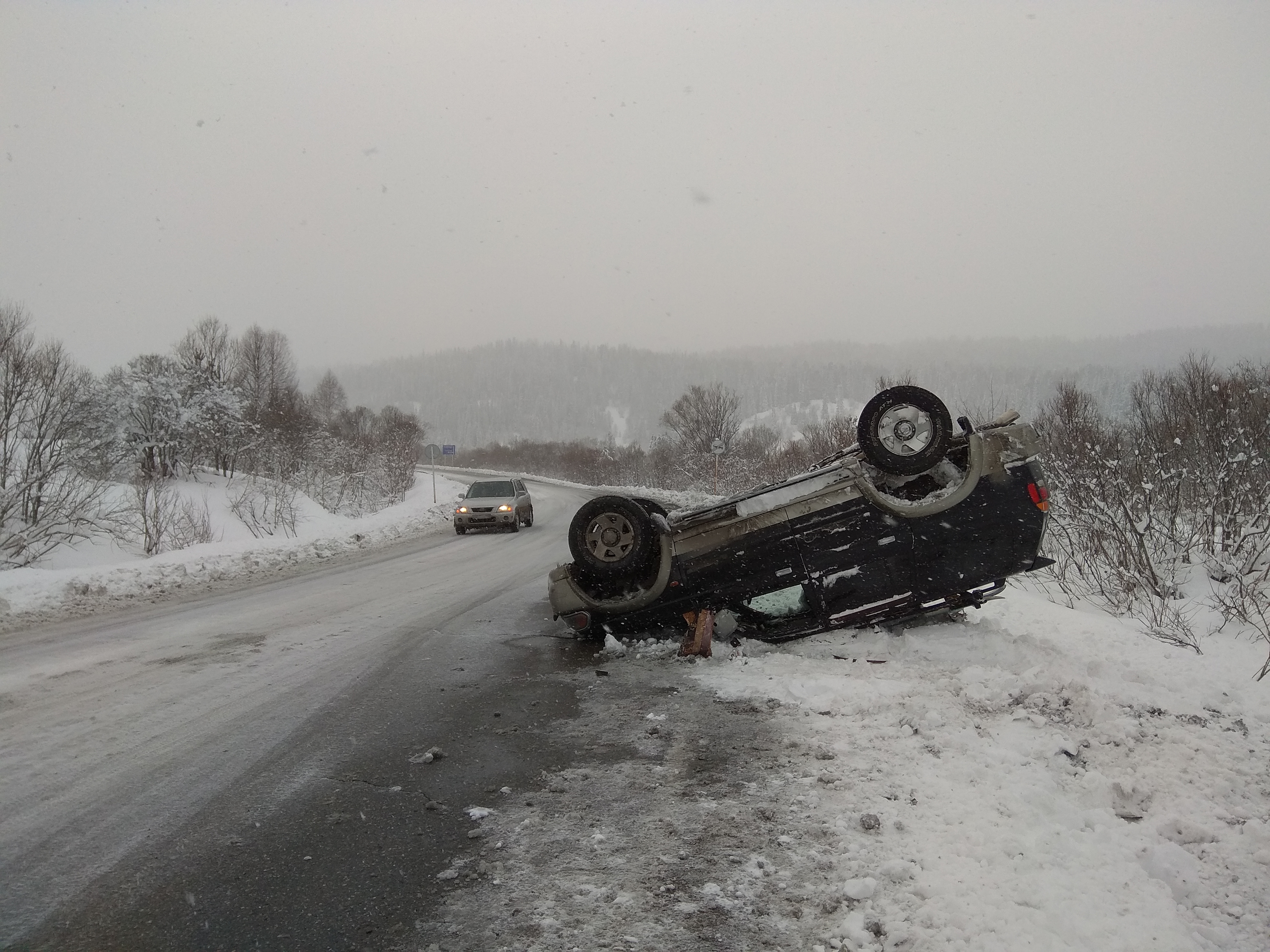

Приветствую! Вот и мне к вопросу пришлось прийти. Влетела встречка на трассе, совершил кувырок. Виновник - встречка, оцениваю варианты, что делать дальше.
Покупка кузова целиком - интересный вариант, но не могу найти предложений. Может подскажете?
Сейчас: Паджеро Спорт 2004, бензин, автомат.
