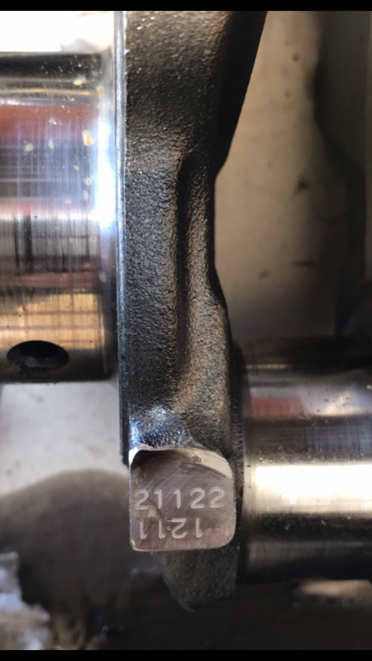

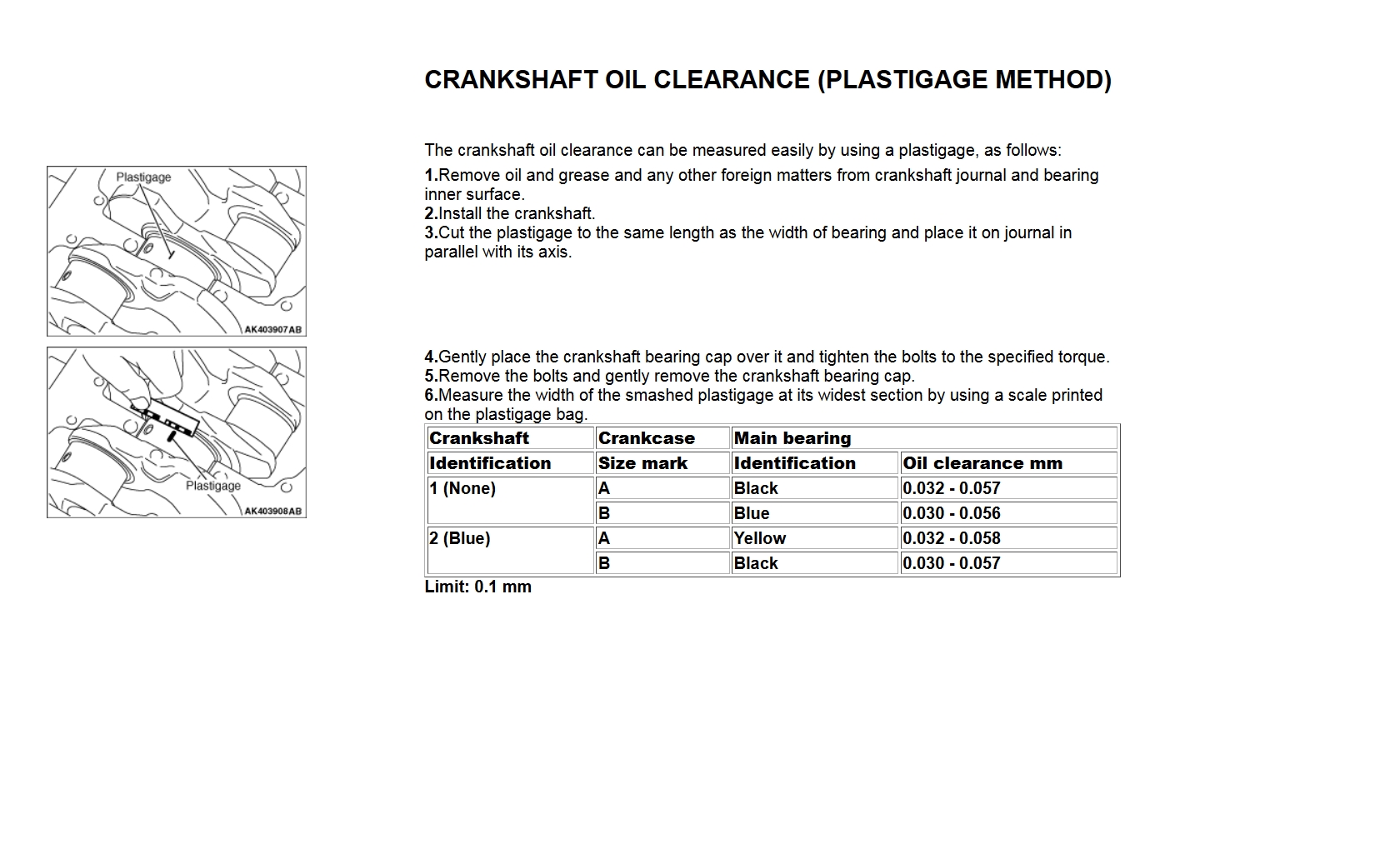

АРТЕМ 198822
Сообщения: 1
Зарегистрирован: 31 май 2021, 18:31
Двигатель:: 4m42
Мой автомобиль(и):: МИТСУБИСИ КАНТЕР ФУСО
Откуда: ДУБНА МОС ОБЛ

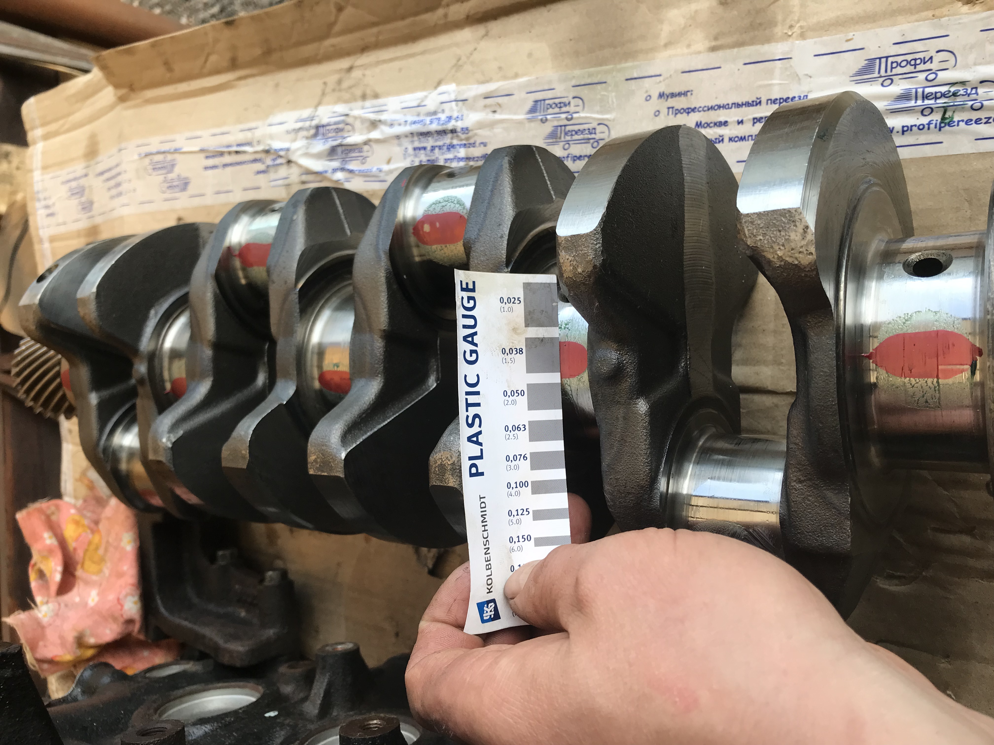

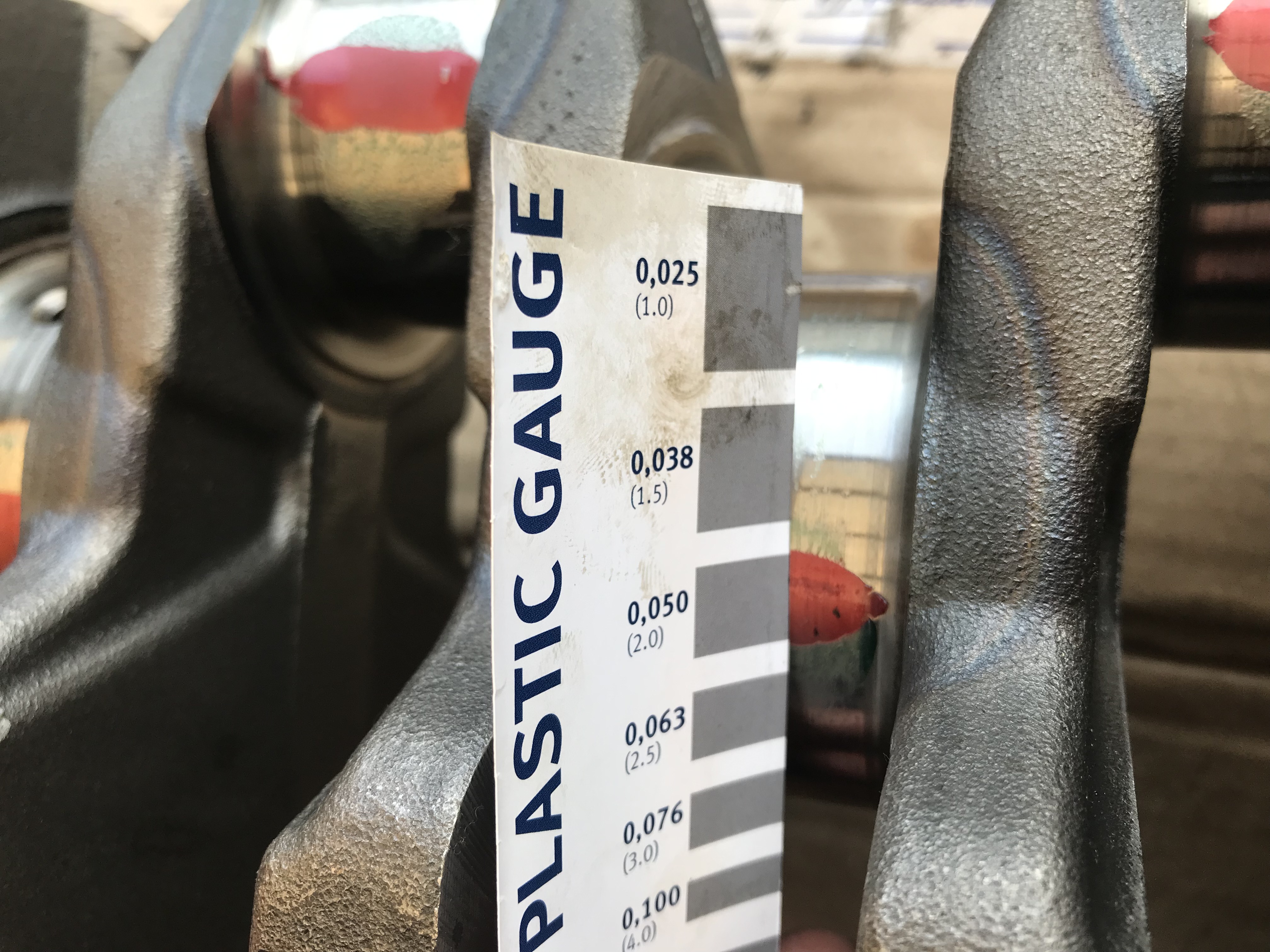

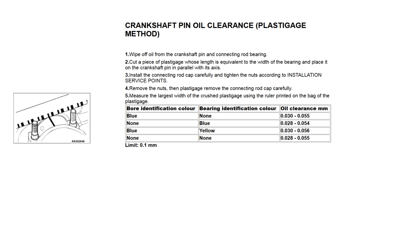

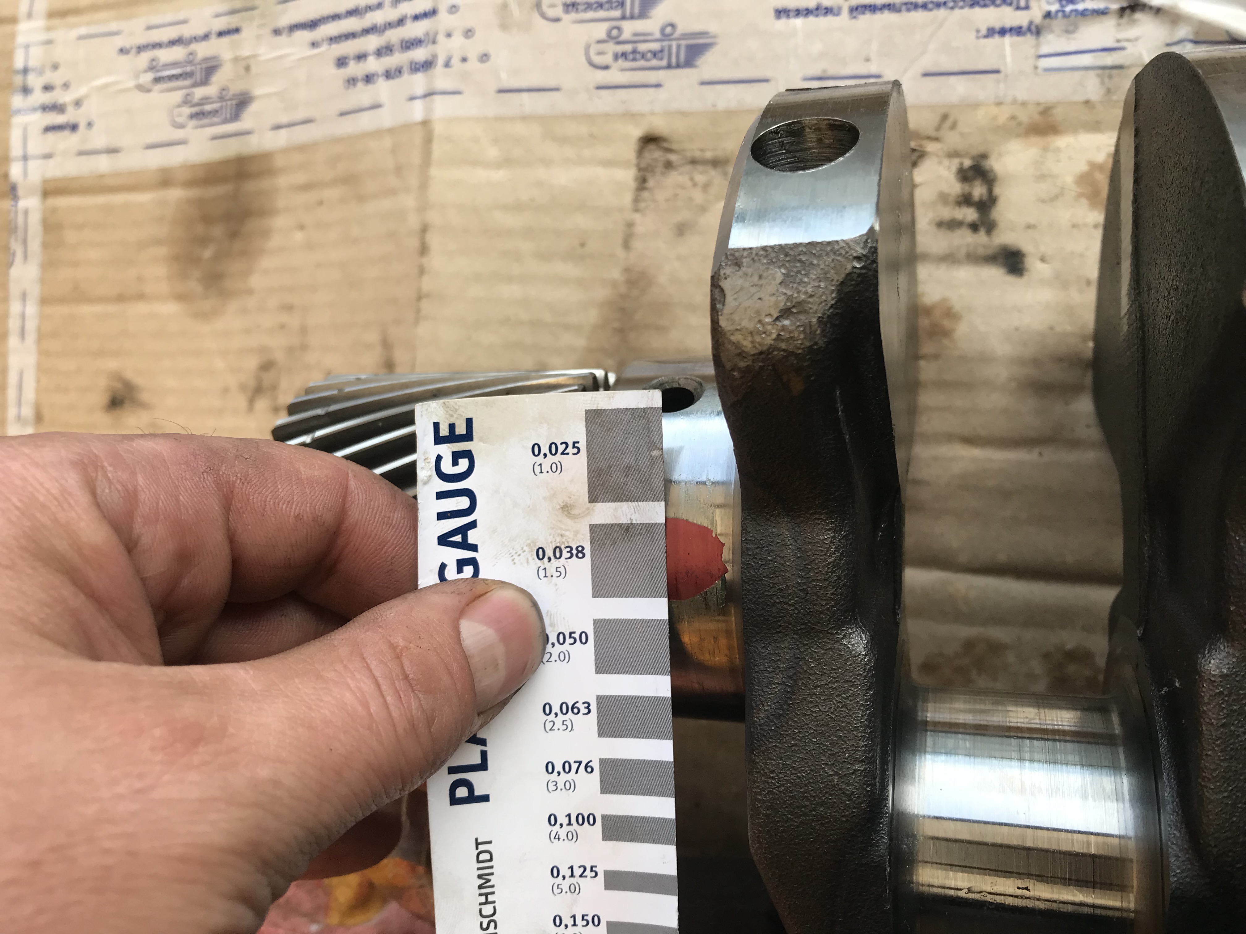

Вкладыши 4м41
Сообщение АРТЕМ 198822 »
Парни кто знает сколько соток должно быть между коленом и постелью блока,шатунов? Померил щупами + -везде 0.038,кроме 3 коренного он 0.050.Мотор 4м42,такойже как и 41 только балансировочных валов нет.
