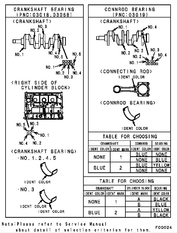

Друзья у официалов помогли)

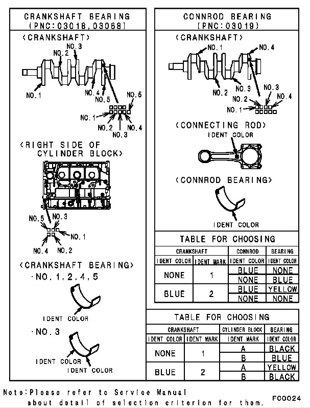

Сначала что узнал про подбор шатунных вкладышей:
просто позвонил официалам и они прислали интересную схемку прям на почту
продиктованную по телефону (см. фото)

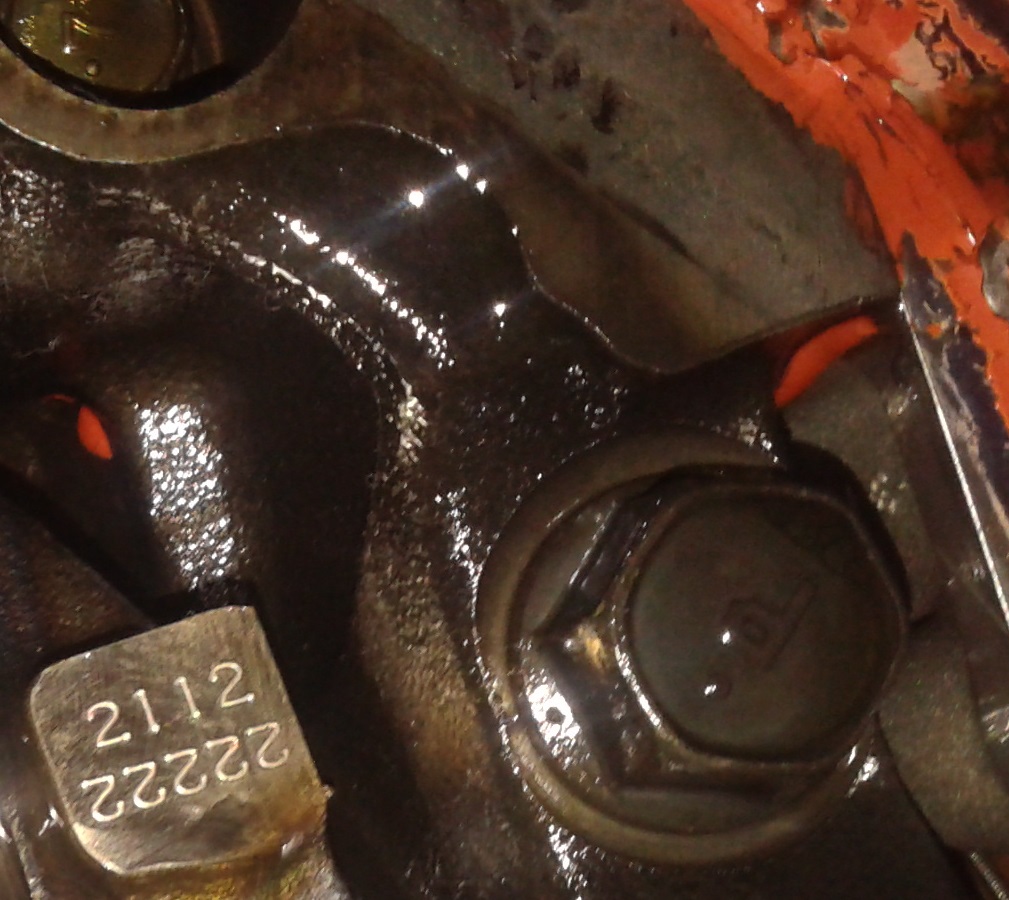

1. нужен номер с коленвала,
на щечке 4-го шатуна, который ближе к КПП,
на блестящем пятачке два ряда цифр (на фото)
у меня было
2112
22222
где 2112 - маркировка для шатунных по шатунам,
т.е. стоят вкладыши №2 на первом и четвертом шатуне
и стоят вкладыши номер 1 на втором и третьем шатуне
2. на шатунах может быть метка сбоку голубой краской
смотреть надо все шатуны с обеих сторон,
причем метки может и не быть, как пояснили метки в основном на правом руле,
а на европе в основном меток нет, но смотреть обязательно

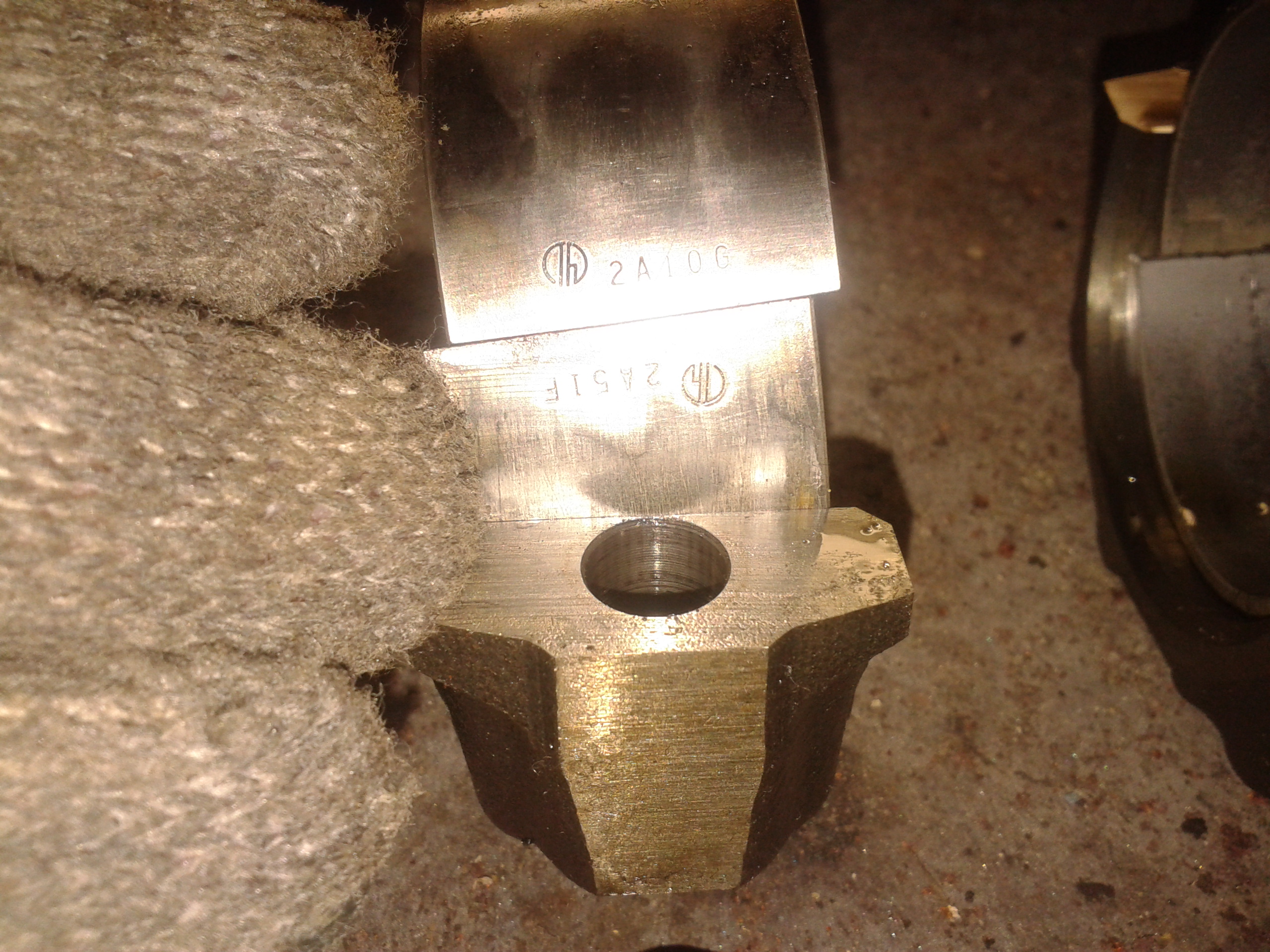

3. старые вкладыши снять и осмотреть!
должны быть либо цифры буквы, либо метки краской голубой желтой
здесь тоже в основном: европа цифры буквы, правый руль краской,
но бывают варианты, у меня были цифры буквы
мои, по номерам шатунов:
1- верх 2A10R 2- верх 2A10G 3- верх 2A10G 4- верх 2A10R
низ 2A53F низ 2A51F низ 2A51F низ 2A53F
соответственно и цифорки из п.1 (2112)
в итоге мои номера деталей, сначала номер по новому в скобках по старому:
если нет цветных меток на шатунах: 1 и 4 шатун 1115A501 (ME995685) 2 и 3 шатун 1115A502 (ME995686)
если есть цветные метки на шатунах: 1 и 4 шатун 1115A500 (ME995684) 2 и 3 шатун 1115A501 (ME995685)
фуф! вроде все написал, будут еще вопросы задавайте :*YES*:
схемка от официалов
схемка от официалов

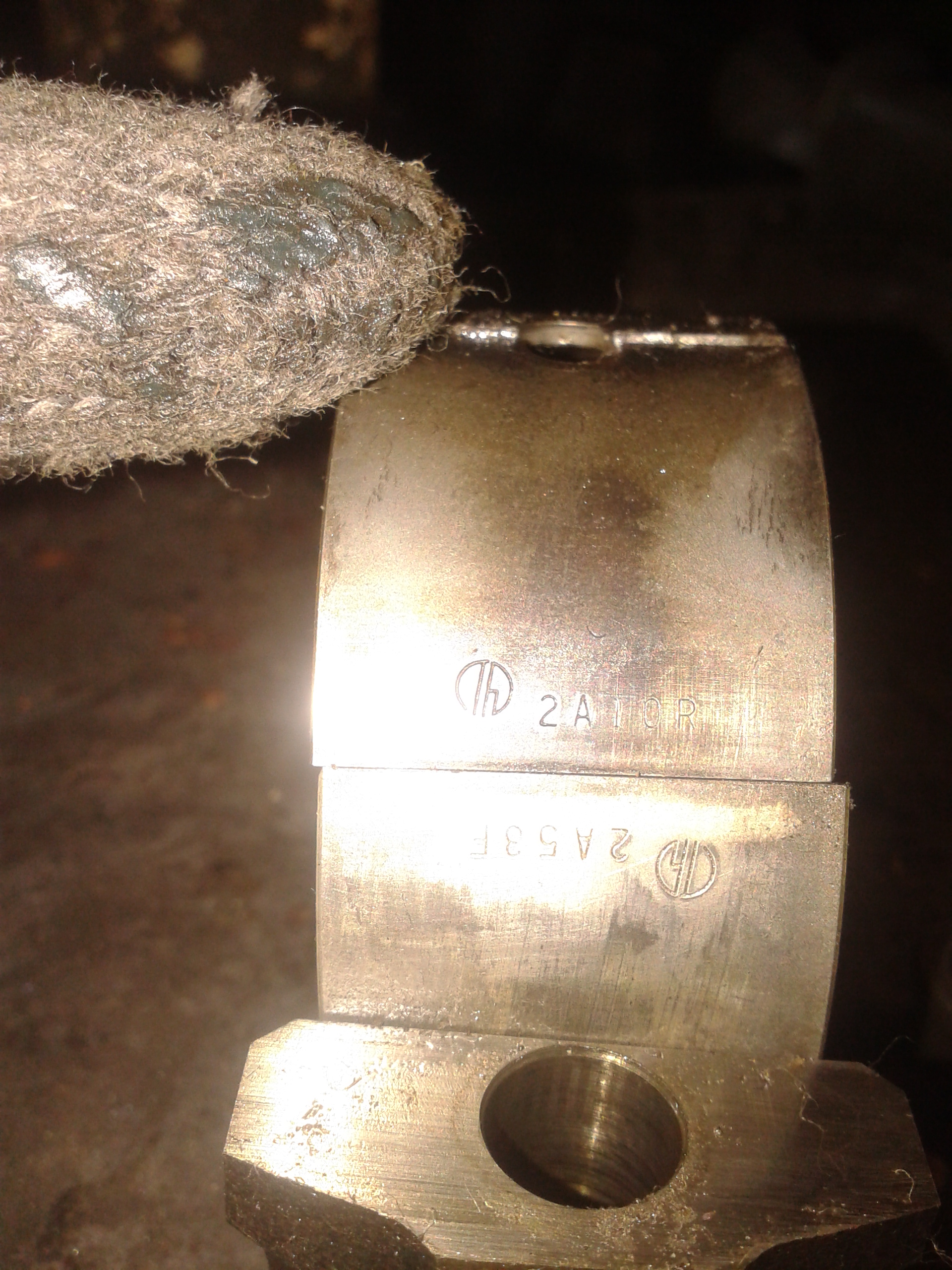

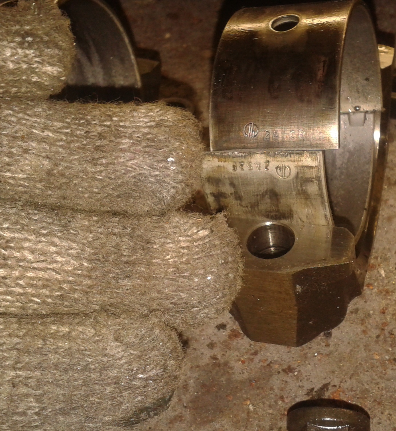

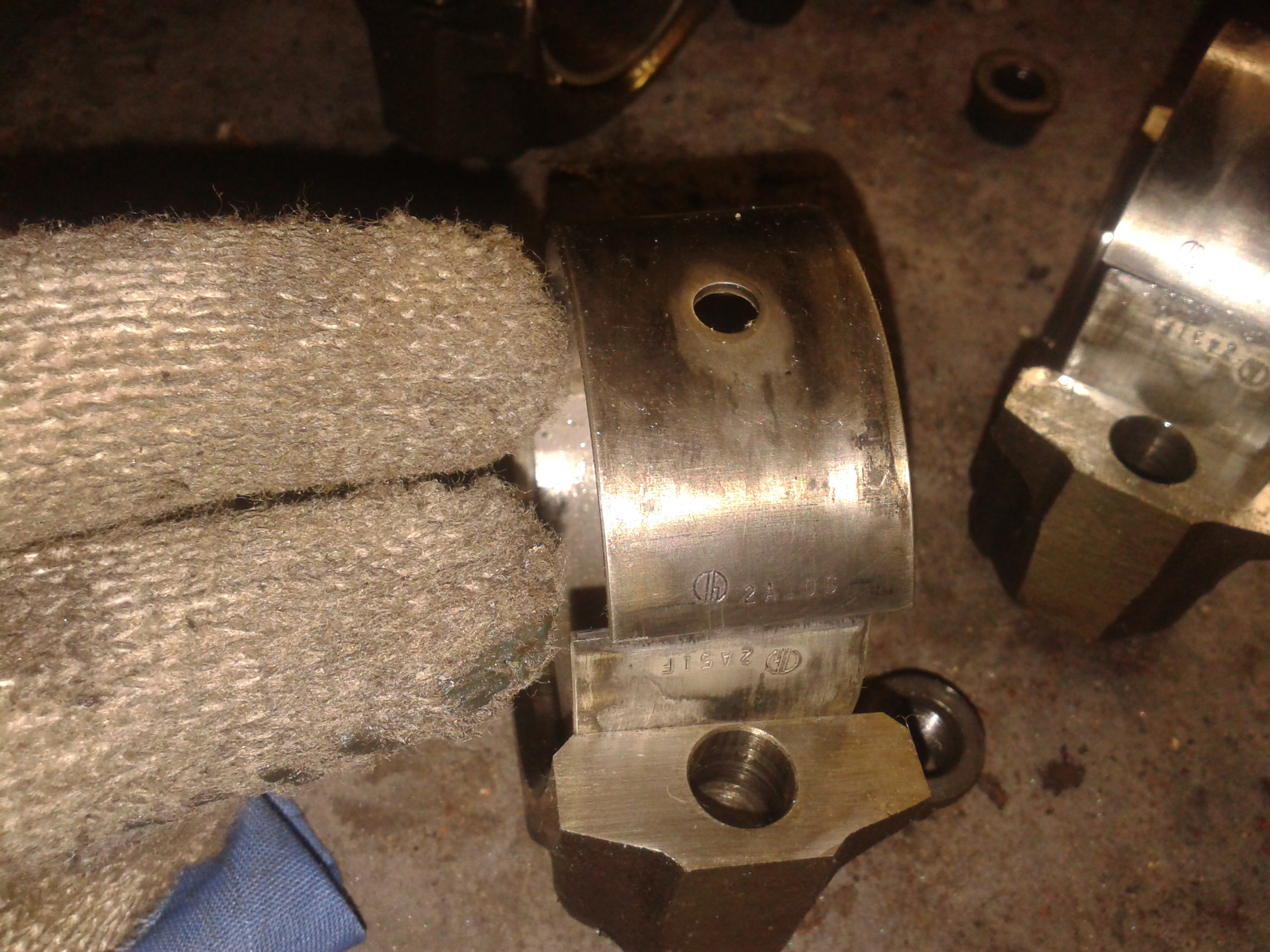

1 шатун, вкладыши сняты протерты от масла
2 шатун, вкладыши сняты протерты от масла
3 шатун, вкладыши сняты протерты от масла
4 шатун, вкладыши сняты протерты от масла
номер на коленвале, съемка снизу вверх из ямы

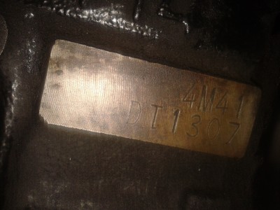

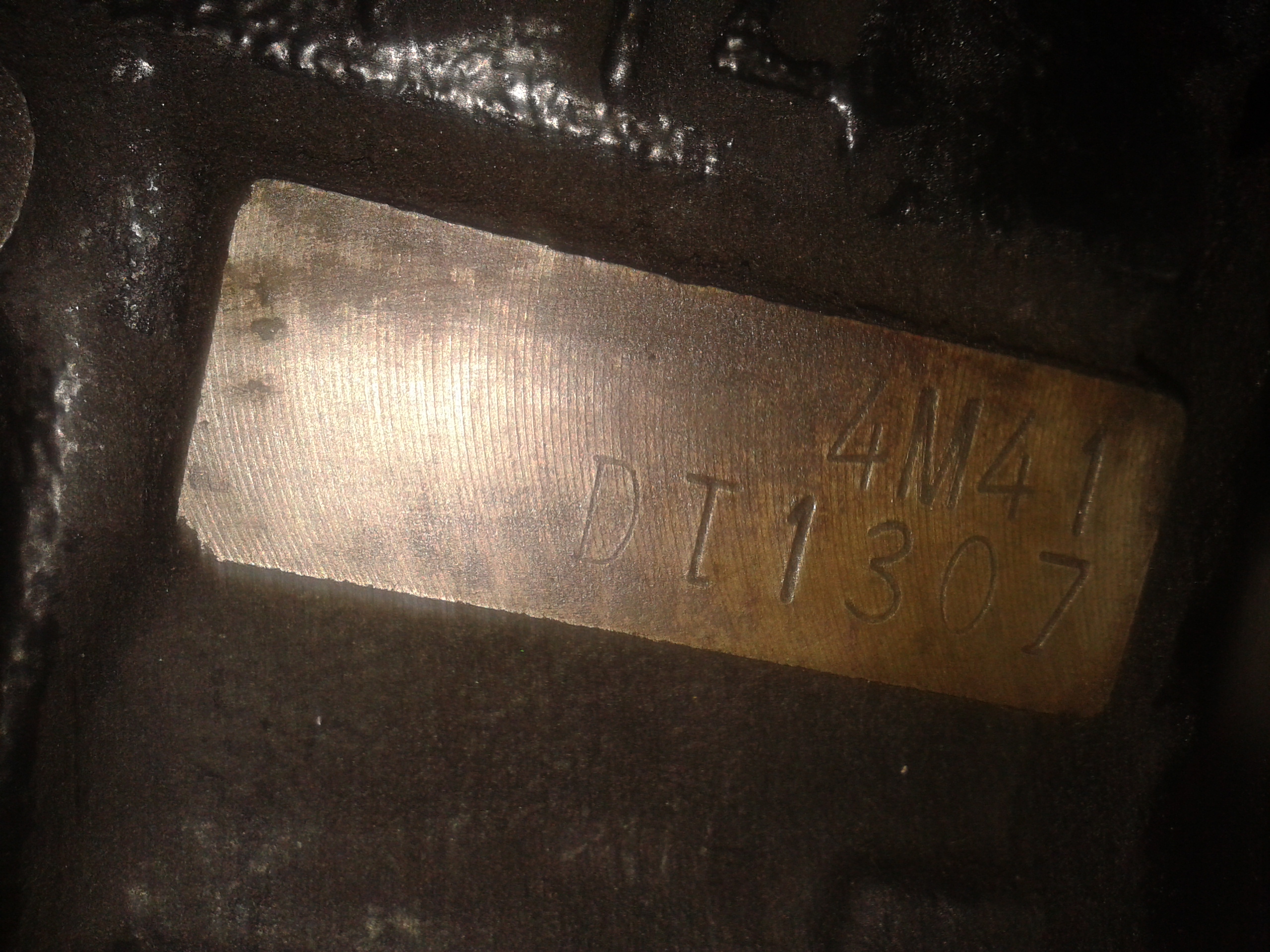

еще что узнал: для коренных вкладышей, для самих шатунов, поршней, колец
кроме номера с коленвала нужен еще номер с блока ( причем не номер двигателя а другой)
в схеме показано где искать номер на блоке, и конечно надо смотреть метки на своих старых з/ч
схемка где номера
схемка где номера
этот номер на блоке не подходит, должен быть, как я понял еще с другой стороны
