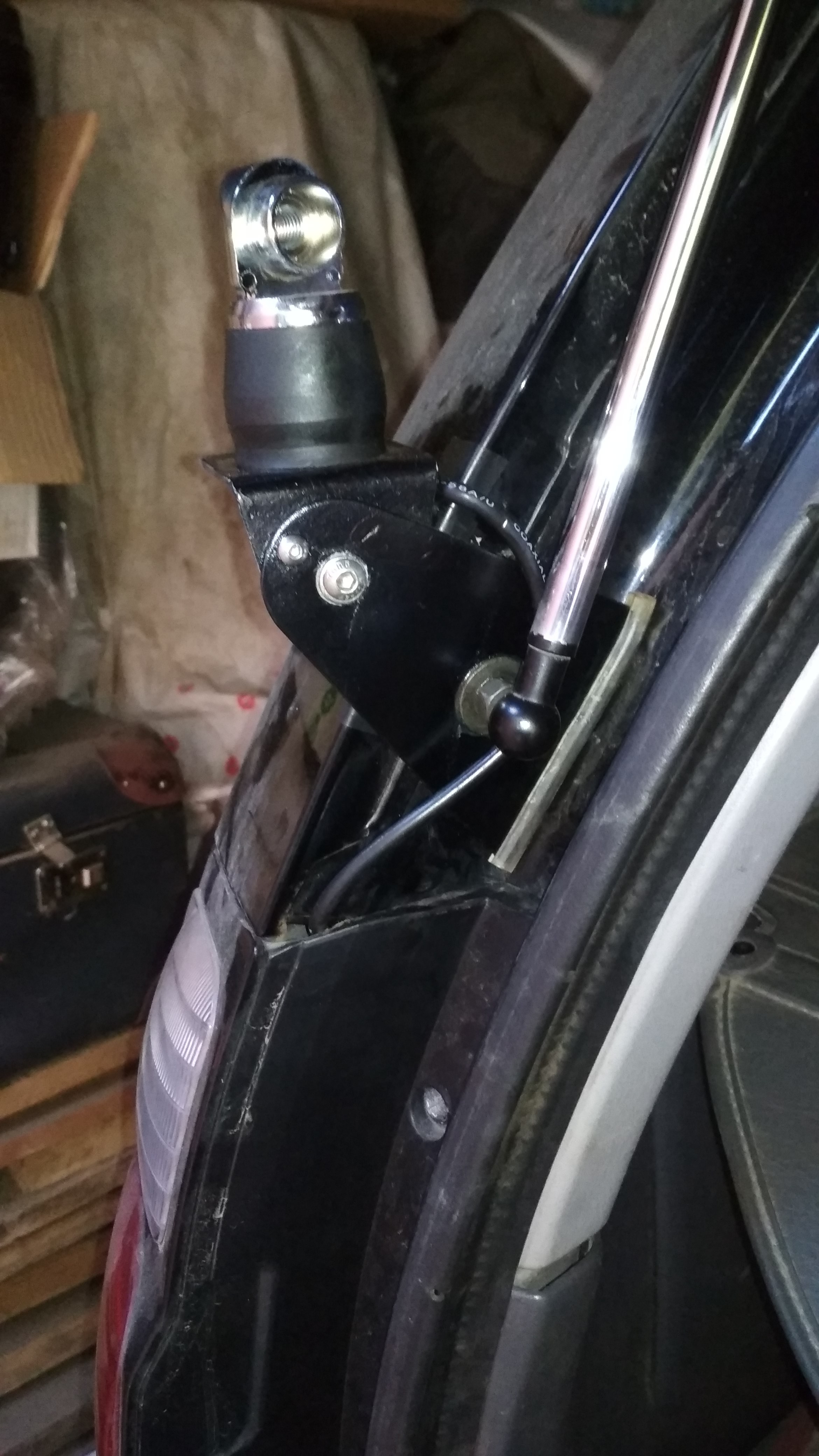

Может кому и будет интересно. Поставил антенну под крепление газового упора двери. КСВ 1.1, сопротивление 55 ом, реактивного нет. Я понимаю, что не оптимально со стороны диаграммы направленности, но очень жалко стало краску :)

W0R0N писал(а): Может кому и будет интересно. Поставил антенну под крепление газового упора двери. КСВ 1.1, сопротивление 55 ом, реактивного нет. Я понимаю, что не оптимально со стороны диаграммы направленности, но очень жалко стало краску :)
Так заклепка ?

Не понял вопроса. Заклепок нет, на фото два имбусных болта, стягивающих вертикальную и горизонтальную деталь кронштейна. Вернее большой стягивает, а маленький не даёт проворачиваться. Прикручено к машине нижним креплением газового упора.

W0R0N писал(а): Прикручено к машине нижним креплением газового упора.
Очень спорно и в плане механической прочности. Да и место в плане грязи, вандалов или просто об куст задеть - такое себе...
Почему не на/под релинг? Куча ведь готовых проверенных решений, даж с чертежами...

Механическую прочность покажет эксплуатация. На рейлинге антенна (правда другая, с массой "соплёй) стояла. Ветки тоже неплохо так собирает. В этом варианте ветки к антенне более лояльны. Ну и главное - очень жалко краску на крыше при установке" под крепление рейлинга".

W0R0N писал(а): Ну и главное - очень жалко краску на крыше при установке" под крепление рейлинга".
Жалко для кого? :) если для себя - таки делаешь всё по уму, и живëт оно дольше автомобиля... :*YES*: если для чужого дяди - таки на общую цену при продаже авто это не повлияет никак..!) У мну так то ещё разъëм люстры в крышу выведен - вобще никаких проблем ни с чем... :;-):
