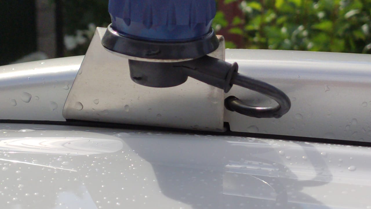

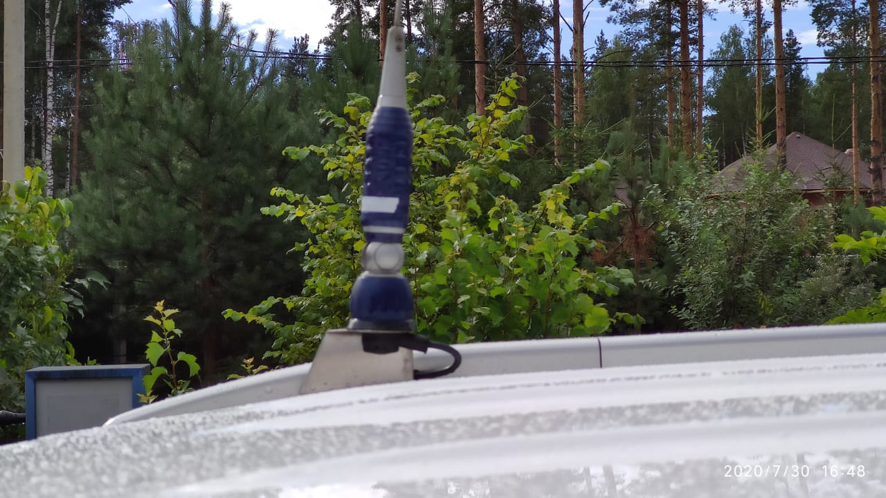

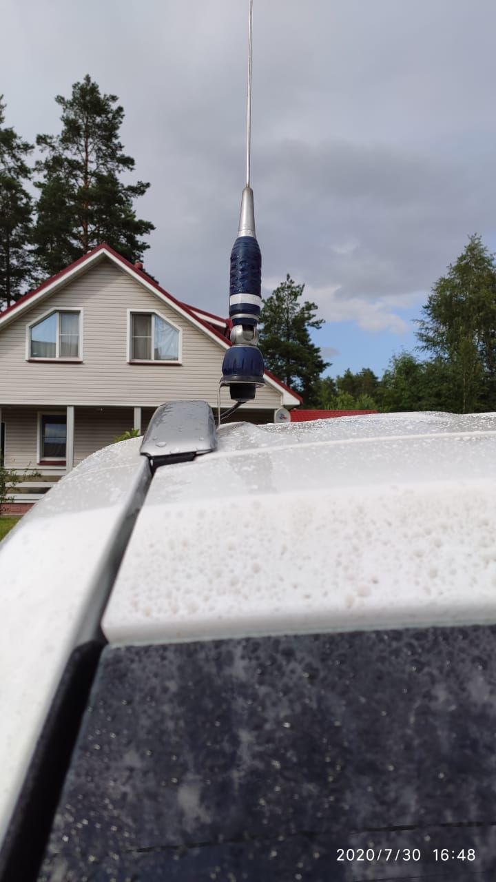

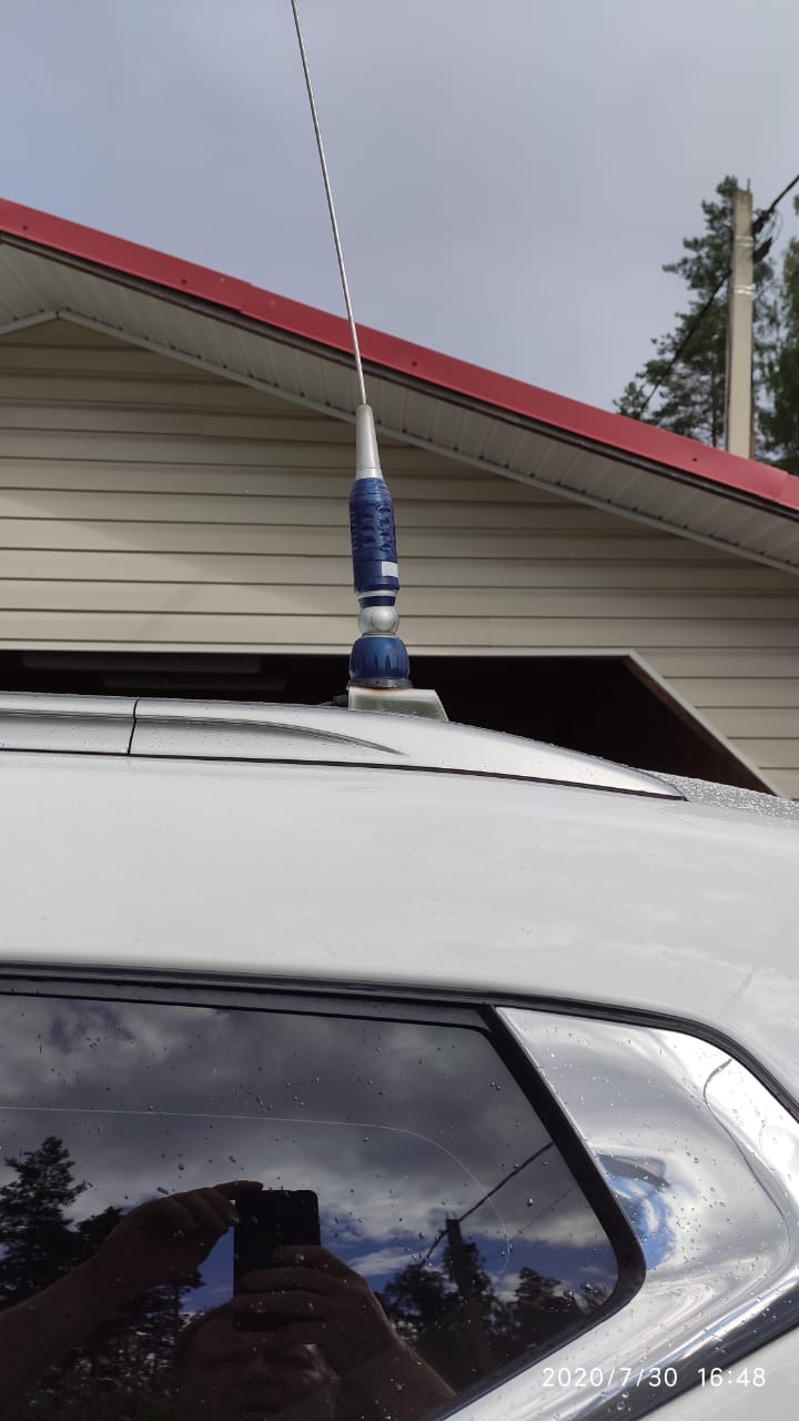

На новом спорте рейлинг лежит на крыше.
Кронштейн под него даст щель почти по всему рейлингу.
Подскажите, как на него поставить длинную лемм-турбо?

Kiread писал(а): На новом спорте рейлинг лежит на крыше.
Фото можно релингов и крыши?

Ставил уже на Спорт 3. Жаль не фотографировал. Снимте заднюю заглушку рейлинга и все будет понятно. Там желоб как на П4.
Постараюсь позвонить заказчику и попрошу отфотать.
