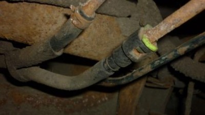

Прогнила все та же трубка от топливного фильтра к насосу. Полез снимать - возникли вопросы:
1. Как трубку вытащить из шланга насоса? Там какие-то пластиковые защелки, не зная, трогать страшно)
2. Подойдет ли на замену медная трубка 9мм? Со стороны топливного фильтра проблем нет. Гайку рассверлить до 9мм и все. А вот с противоположной стороны?

[quote="Suhoi"
Понятно. Но хочется все-таки минимум наколхозить.
Так как отсоединить эту коварную трубку от шланга идущего от бензонасоса? Что там за хитрые защелки?

Пролить хорошенько ВД, а лучше жидкостью для очистки карбюратора и дать постоять пару часиков. Затем нажать на салатовые лепестки по направлению к металлической трубке и тянуть. У меня на предыдущей машине точно такие-же соединения были, но выглядели намного лучше. Сомневаюсь я, что у вас получиться их снять

Нет, не труха. Но вот эти вспученные коррозионные точки не дают свободно разъединиться. Хуже то, что на трубе, той, что поперек рамы вварена, есть две площадки к которым эти трубки прикручены через пластину и гребенку. Вот что там делать, как открутить этот болтик. который держит прижимную пластину и гребенку...вот проблема.

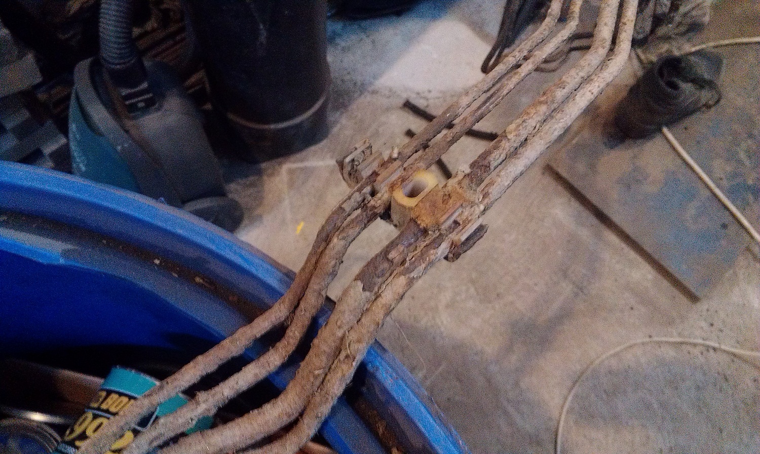

Re: HELP!!!!!!!! Топливные трубки

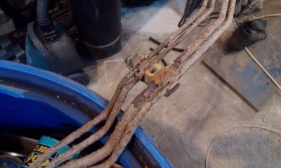

У меня вот так было

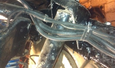

А стало вот так

Проблема в том , что головка на 10 не садится на эти гадские болтики, а поскольку их не видно , все наощупь, то причина мне непонятна)) Пальцами трогаю, вроде все в порядке, грани есть., а головку накинуть не могу...парадокс. Грязь убрал, жижами пролил, отверткой поковырял наощупь...седня снова пойду биться, осталось победить эти два болтика и пластмассовую защелку.

[quote="Suhoi"]
Так и сделал. Только ломать не стал, пластины отогнул, Пластмассовые держатели приподнял , старые трубки вынул.
Долго проковырялся с разъединением того узла, что на фото. Защелка, та, что желто - зеленая, увы, не перенесла насилия. Купил ей на замену похожую с топливного фильтра Шевроле. На медной трубке напаял колечко, попытался соединить - ни в какую. После пары часов лежания под машиной плюнул, отрезал с трубки от бака этот пластмассовый стаканчик, соединил армированным шлангом, прикрутил все четырьмя хомутами. Пока полет нормальный, верст 500 проехал, у меня претензий к себе нет)) На очереди тормозные трубки, которые выглядят так, что хочется все время правой рукой держать рукоятку ручника.
