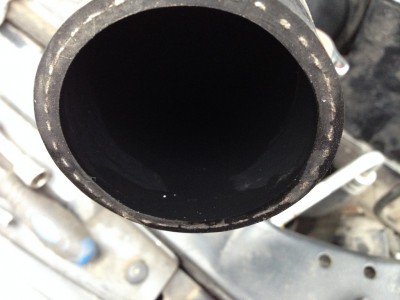

Поездил я на радостях пару дней, а вчера опять "на хвост наступили" автомобильке ::-(: . Сегодня полез к клапану ЕГР..... Дальше вот такая картина:
Это "смертельный" нагар или как? ...был.
Может это причина "потопа" в дросселе?
...В очередной раз "дерганка" и дым пропали. Вот только надолго ли.
П.С. Где-то прочитал (и у меня так было до "болезни"), что клапан ЕГР три раза щелкает, после глушения движка. Вчера, когда снова задымил, щелкало пять раз. А сегодня, после чистки, остался один.
Все ли я правильно сделал... ::-[:

Привет. Нагар на клапане вовсе не криминальный. Обычное состояние, даже очень хорошее)) учитывая такой вброс масла. То, что всё помыл- большой плюс. Если я правильно понял- на последней фоте не только чернота масла, но и уровень? Если такой уровень- это нормальный такой перелив. Отсюда беды с забросом масла на впуск. Видимо выкидывает через вентиляцию картера.
Клапан должен щёлкать именно три раза. Т.е. примерно через 20 секунд после глушения раздаётся один негромкий щелчок от дросселя- это он открывается, а потом трижды должен отработать ЕГР. Поезди, посмотри. Через какое-то время, если что-то глючит и Чек не зажигает, всё должно вернуться в норму. Я когда баловался с электромотором ЕГР, у меня после этого тоже клапан пару дней *жил своей жизнью*)
Ну и уровень масла...
Зы, заглушка, как sn говорит,- 100% спасает от перепуска газов :) Но если идеи глушить небыло- то и не нужно

Свят писал(а):на последней фоте не только чернота масла, но и уровень?
Ссорь, скосоязычил, недоговорил... Я и имел ввиду перелив ("прощелкал" на ТО-45000... сказал залить 5.5 л., отлили даже 0,5 л. от 6 моих, а пока с гарантийщиком по теме "беременности" и ржавчины на задней двери общался, этот слесарь-стажер идет и еще требует масла... залил 6 л., а щуп сухой (пришлось показывать "фокус" со щупом :]:-O: ))
Свят писал(а):Клапан должен щёлкать именно три раза. Т.е. примерно через 20 секунд после глушения раздаётся один негромкий щелчок от дросселя- это он открывается, а потом трижды должен отработать ЕГР. Поезди, посмотри. Через какое-то время, если что-то глючит и Чек не зажигает, всё должно вернуться в норму.
Будем посмотреть :*THANK*:

Возможно уже и не по теме... Не дымит, не дергается, но масло в патрубке, идущему к дросселю, немного, но факт остается фактом :*HELP*:
Нижний конец патрубка
