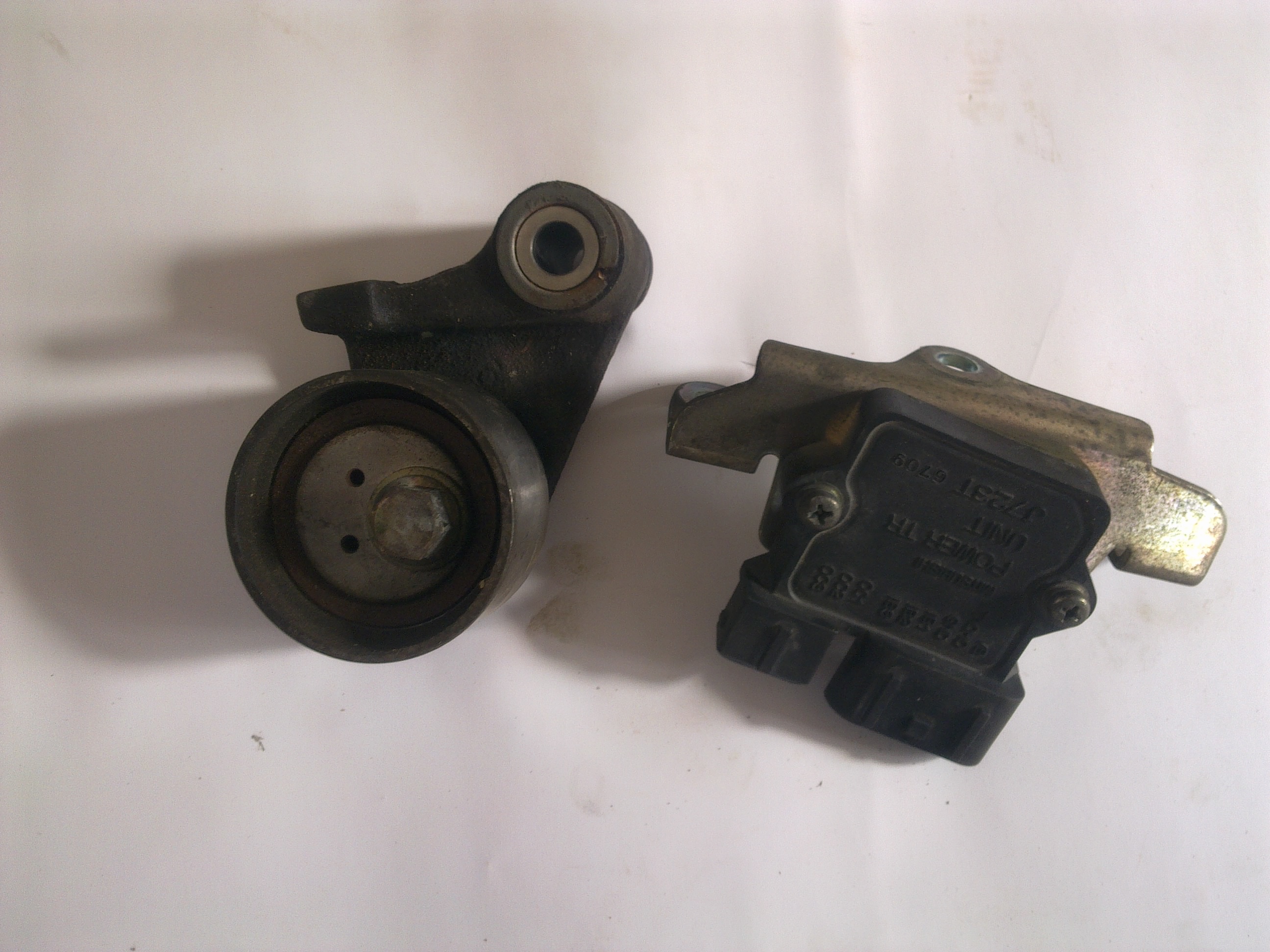

Что было.
Начал с замены компонентов системы зажигания. Без самодиагностики. Т.к. машина ждала меня в разобранном виде. Новые свечи и провода - завожу - никаких изменений. Новые катушки - изменений почти нет - но стал заводиться намного быстрее, до этого (имею в виду, когда начались проблемы, машина стала долго заводиться - до 10 сек) раскручивался дольше. Работа та же - нет прогревочных оборотов, сразу как заводишь двигатель тарахтит и вибрирует, на тахометре сразу после заводки 700 об. Дальше я рискнул и поменял силовой транзистор (резистор зажигания) на тот, что был у меня, но не подходящий по номеру (про который спрашивал выше) - и чудо произошло, двигатель завелся взрывом до 2 тыс, лампа не зажглась. Дал поработать, пока не упали обороты - сомневался в корректности работы на этом "резисторе-транзисторе". Остались вопросы - стук, что меня беспокоил, который почему-то стал невыносимо сильным (вибрация постаралась, видимо), плюс двигатель периодически дергался, как на пропусках зажигания. Гидронатяжитель, на который я грешил, оказался исправным, но все же был заменен новым. Причиной стука оказался ролик гидронатяжителя. Точнее не он сам, а втулка на его кронштейне. Она закисла насмерть, зажав шток натяжителя в утопленном положении. Все из-за капель антифриза, что подтекал с помпы. Заменил ролик вместе со всем остальным, вплоть до болта. Также поменял помпу и ремень. Завел - стука нет, редкие дерганья остались. Чтоб не лазить второй раз, сразу поменял датчики положения коленвала и распредвала - дерганья пропали. Все, замены на этом закончились. Дальше была диагностика, которая ничего не показала или наоборот, показала, что проблем никаких нет. Без стука услышал, что у меня бубнит глушитель, полез - протянул болты на выходе из резонатора - теперь я спокоен. Рад, тому, что не пришлось лезть в топливную систему - но, хотя бы, фильтр все же решил поменять, в скором времени.
Bedouin
Сообщения: 201
Зарегистрирован: 20 мар 2012, 09:44
Двигатель:: всякие
Мой автомобиль(и):: разные
Откуда: Забайкалье
Откуда: Чита
Поблагодарили: 6 раз
Re: Проблема с двигателем. Срочно нужен совет!!!
Сообщение Bedouin »
Главные виновники на фото. Втулку из кронштена ролика попытался выбить в руках - так и не смог, приросла намертво. В тисках, думаю, получится. Сам ролик также теперь гудит и люфтит - видимо помылся в антифризе.
Осталось проверить на эффективность работы старые катушки. А датчики валов как-нибудь проверяются?

сколько ролик прошел?

Это родной ролик, прошел 90 тысяч. Замена ему уже была куплена, т.к. готовился к замене ремня. Год назад сам ролик был без люфтов и скрипов. Помпа ускорила его смерть.

Ну вот и хорошо, что всё решилась! А главная проблема, к чему большинство и склонялось, была всё ж в зажигании. А стук натяжителя у Bedouin, наверное, первый раз. У кого стучал, обычно диагностируют на раз...
