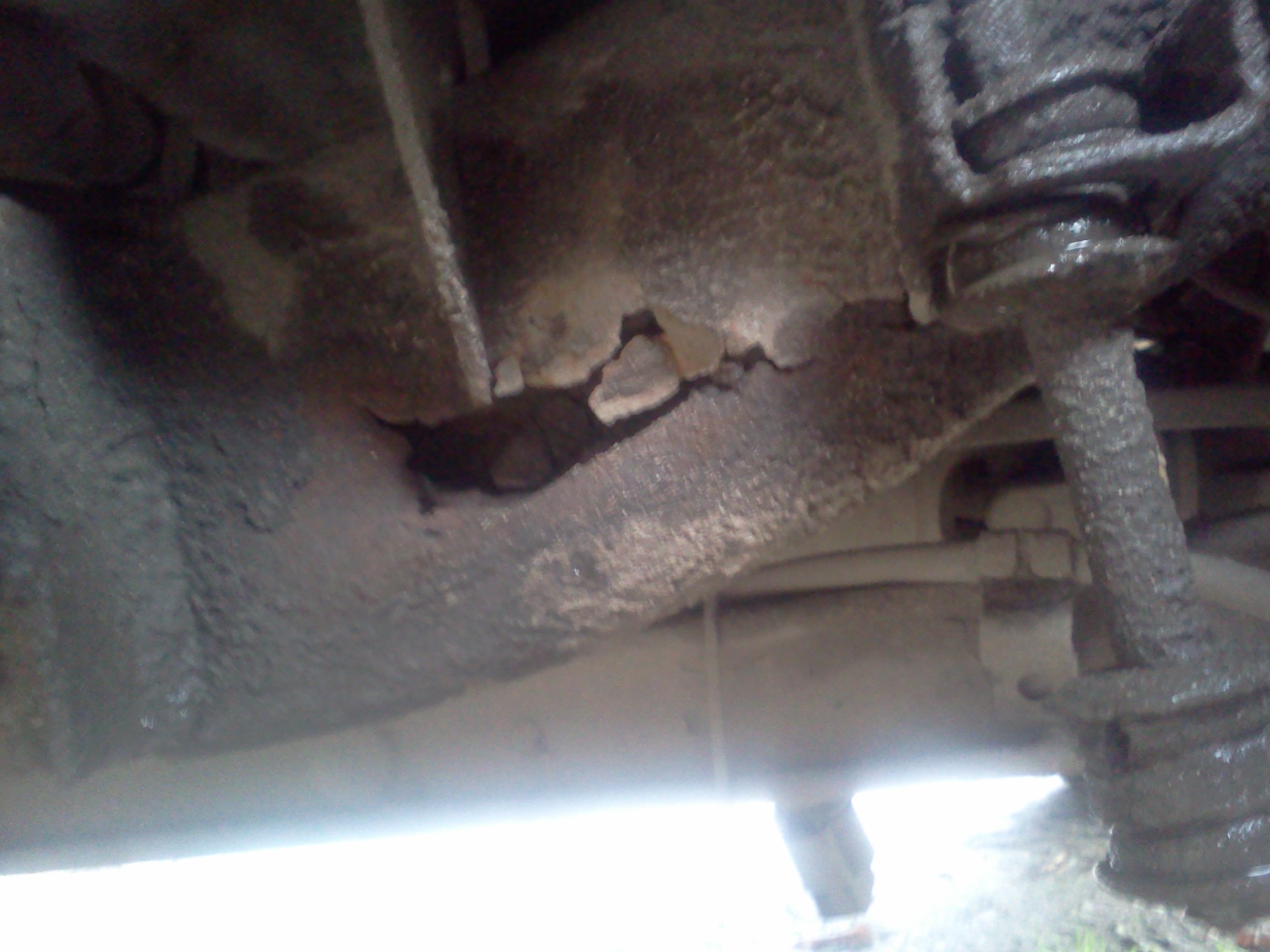

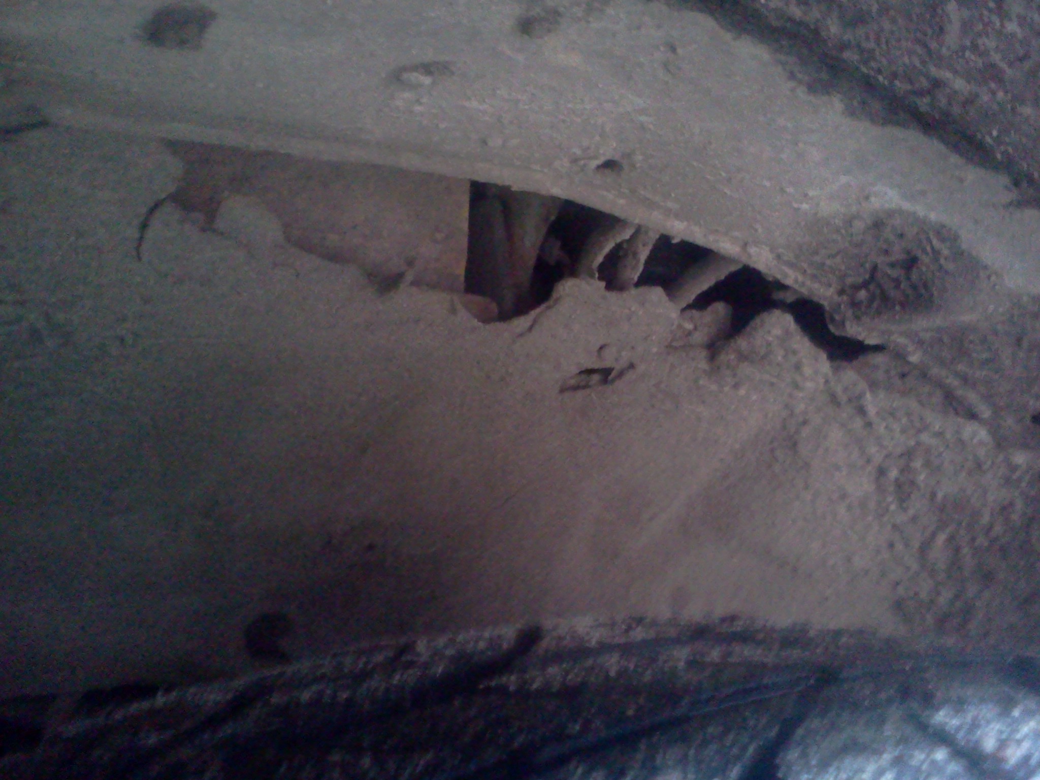

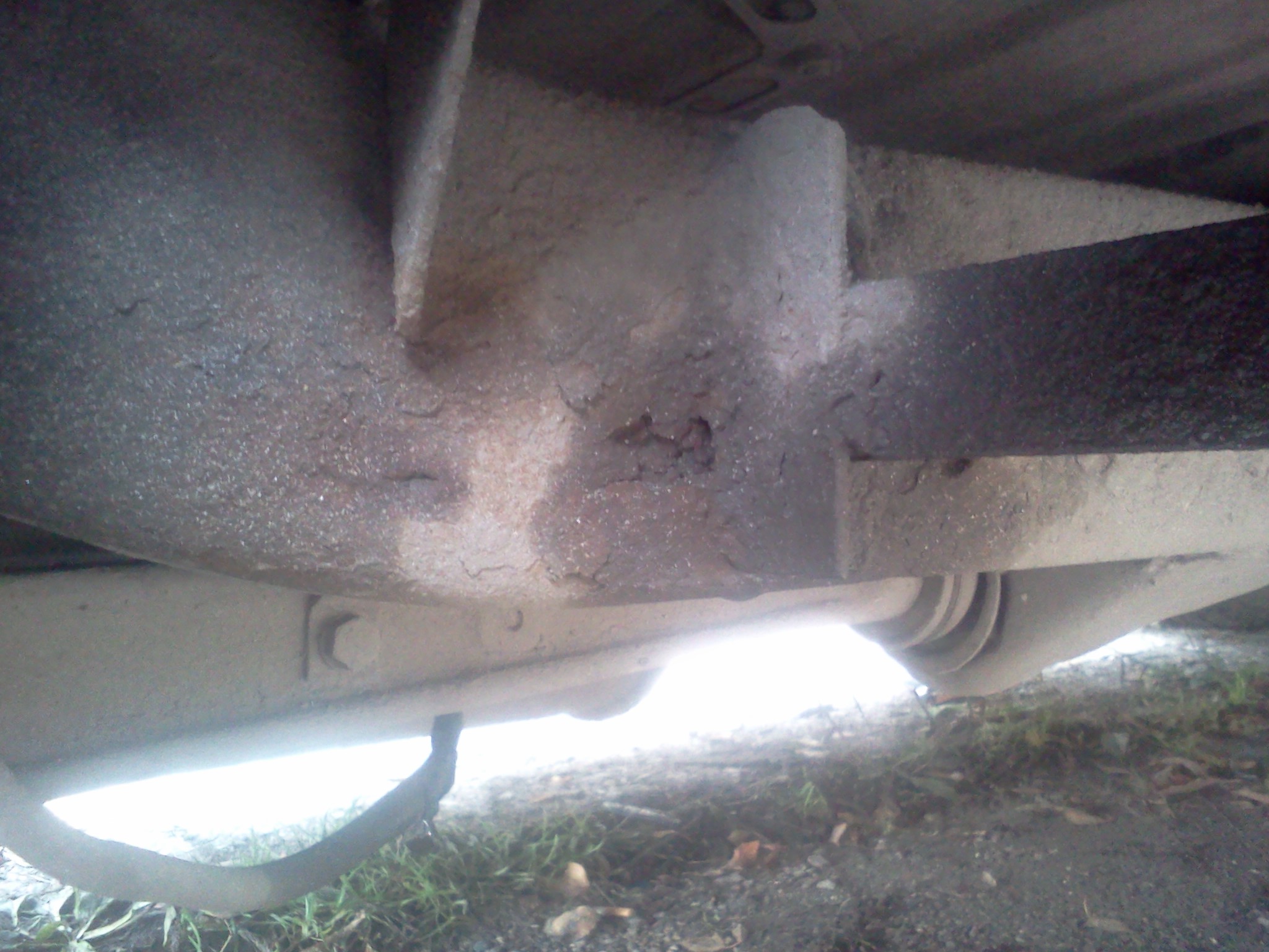

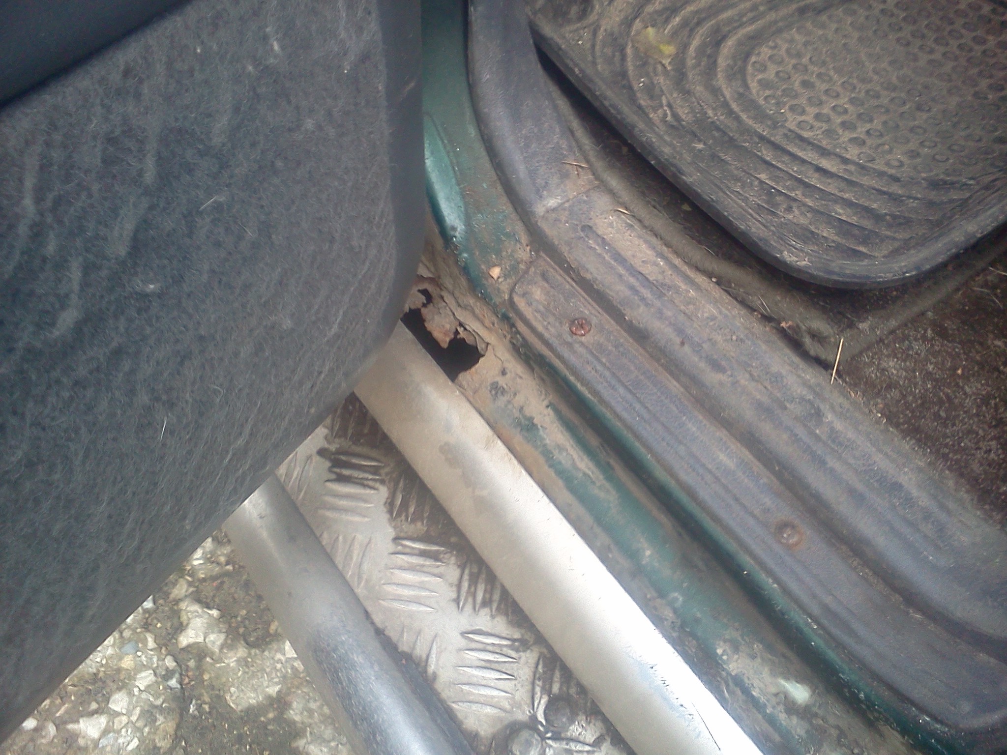

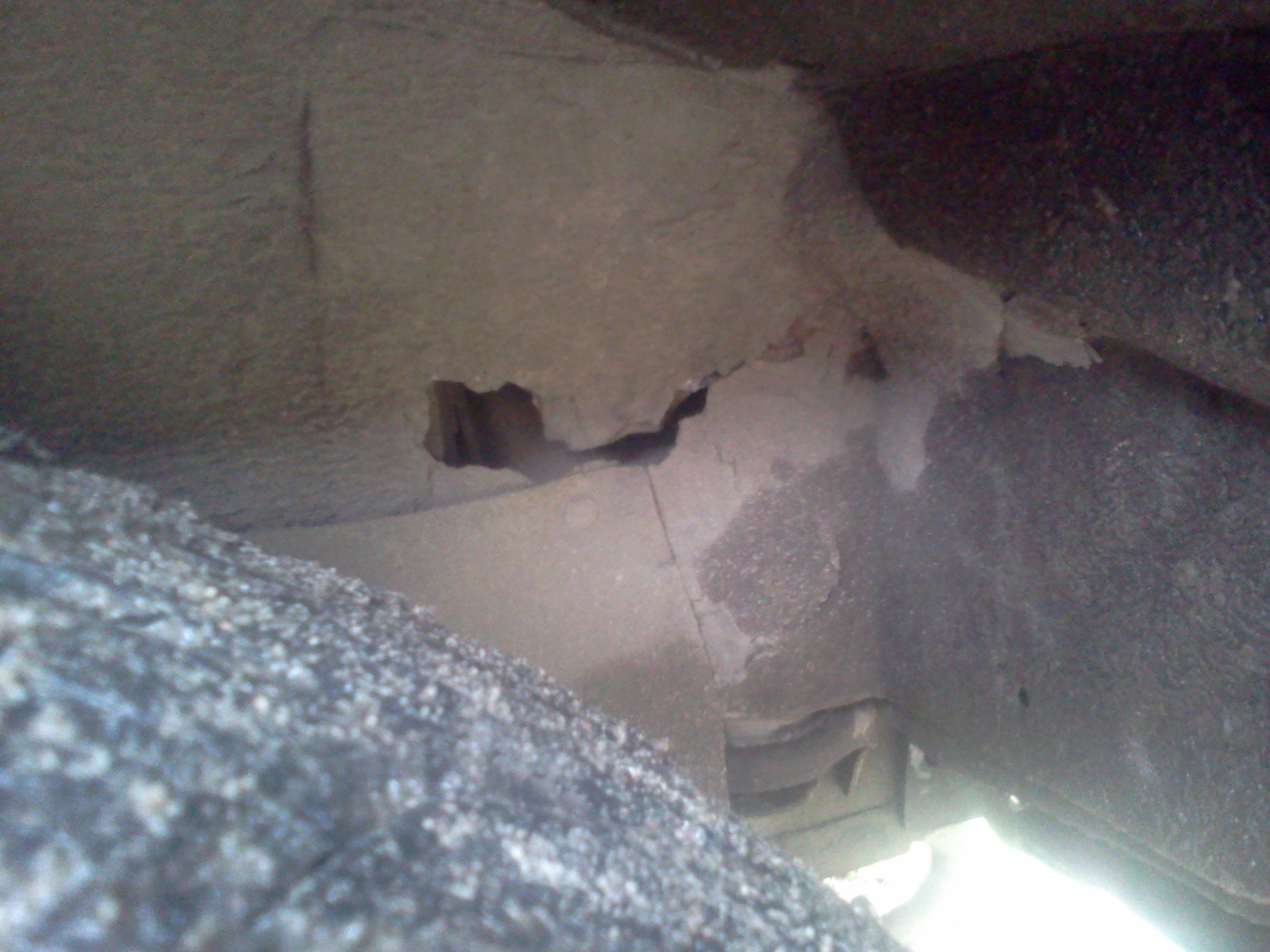

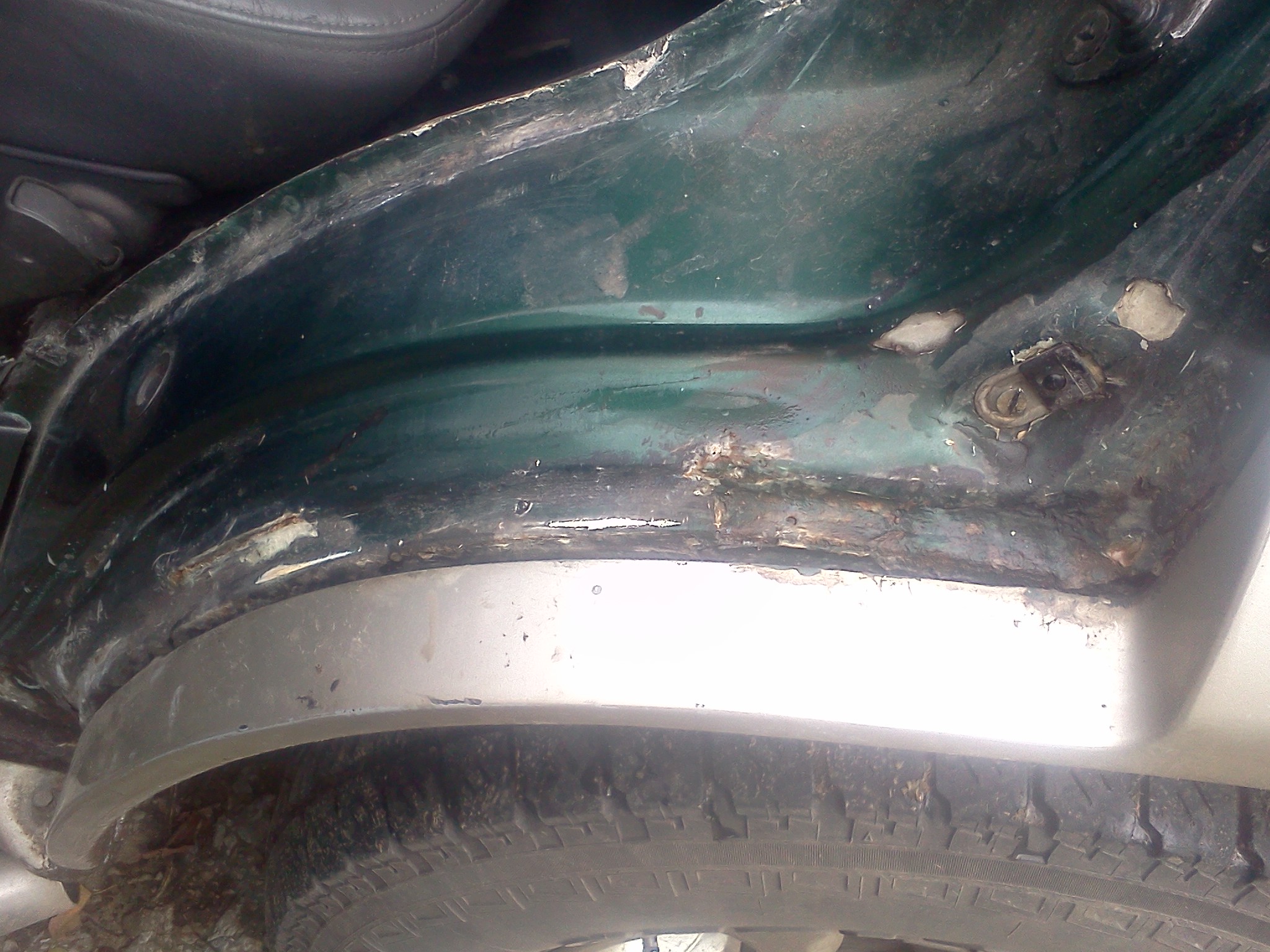

вот такие вот у меня отверстия в кузове и раме)
Владимир Михайлович
Сообщения: 6287
Откуда: Питер
Благодарил (а): 69 раз
Поблагодарили: 179 раз
Re: Сварка или замена кузова?

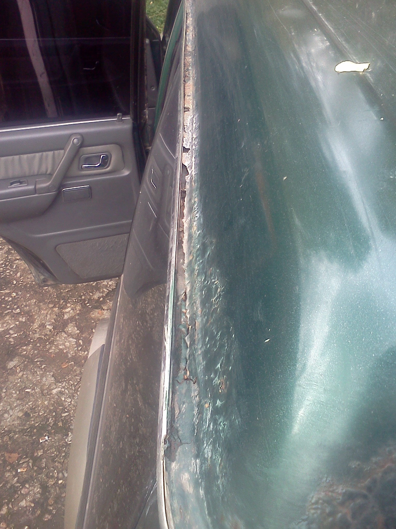

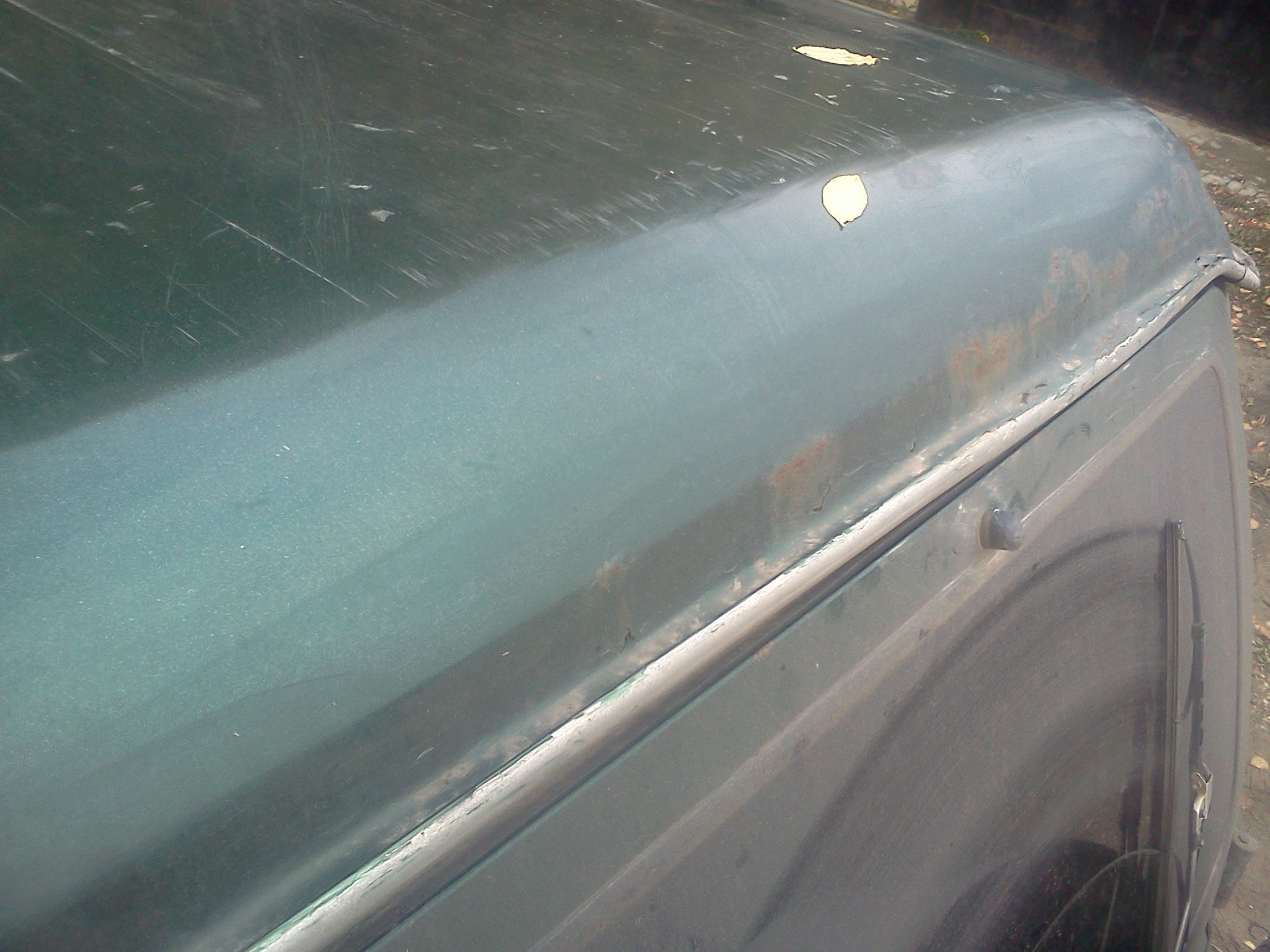

Раму и порог заваришь, будет лучше нового, вот с желобком конечно не приятно.

да. с желобком повозюкаца придёца. имхо варианты:1. вырезать и делать новые фрагменты, 2.ставить кусочеки от другого авто хорошие, 3. заменить крышу цаликом.
ЗЫ есть ищо аццкий вариант: зачистить и на сетку помазюкать всякими шпатлёвками. но сколько это прослужит?
