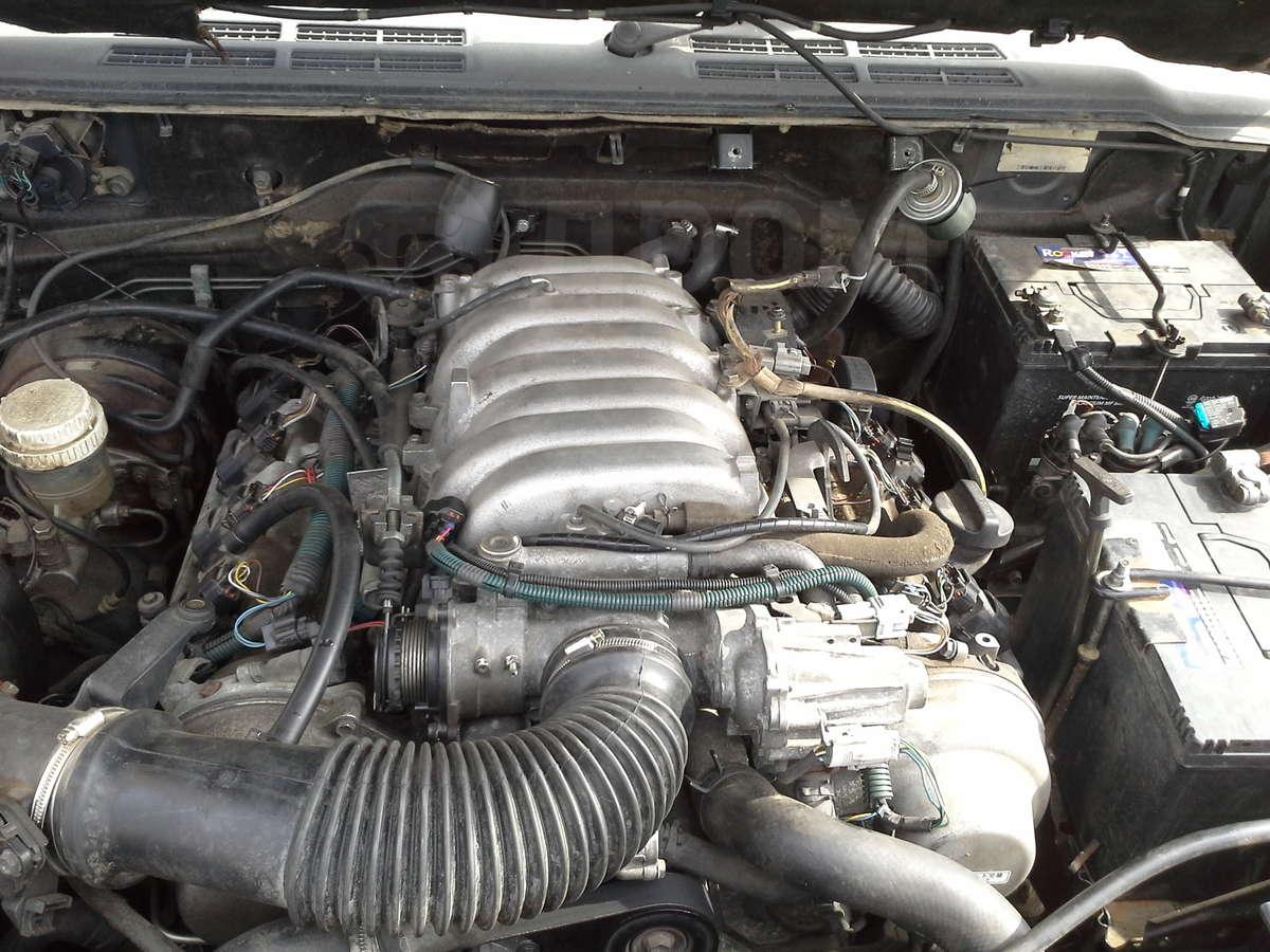

Вот пару недель назад начал пузырить мотор, поменял покладку (голова ровная и на вид без трещин, а прокладка расслоилась при снятии), но оказалось проблема не в ней и пузыри остались. Сейчас буду ставить другую голову (на ней осталось притереть клапана и собрать обратно).
Поднакоплю бабла и воткну 5vz или 1uz, благо прецеденты обоих моторов уже есть на дв.

Дай, пожалуйста, ссылку по свапу узэда на пыжа

той темы про юз нет, просто мастер который ставил написал в стороннем обсуждении. http://s.auto.drom.ru/4/sales/photos/16 ... 358438.jpg http://habarovsk.drom.ru/mitsubishi/paj ... 79641.html а вот собственно в продаже тот пыж с тем мотором. и плюс на драйве есть пыж в который 1юз тулят. ну и конечно несколько англоязычных сайтов
