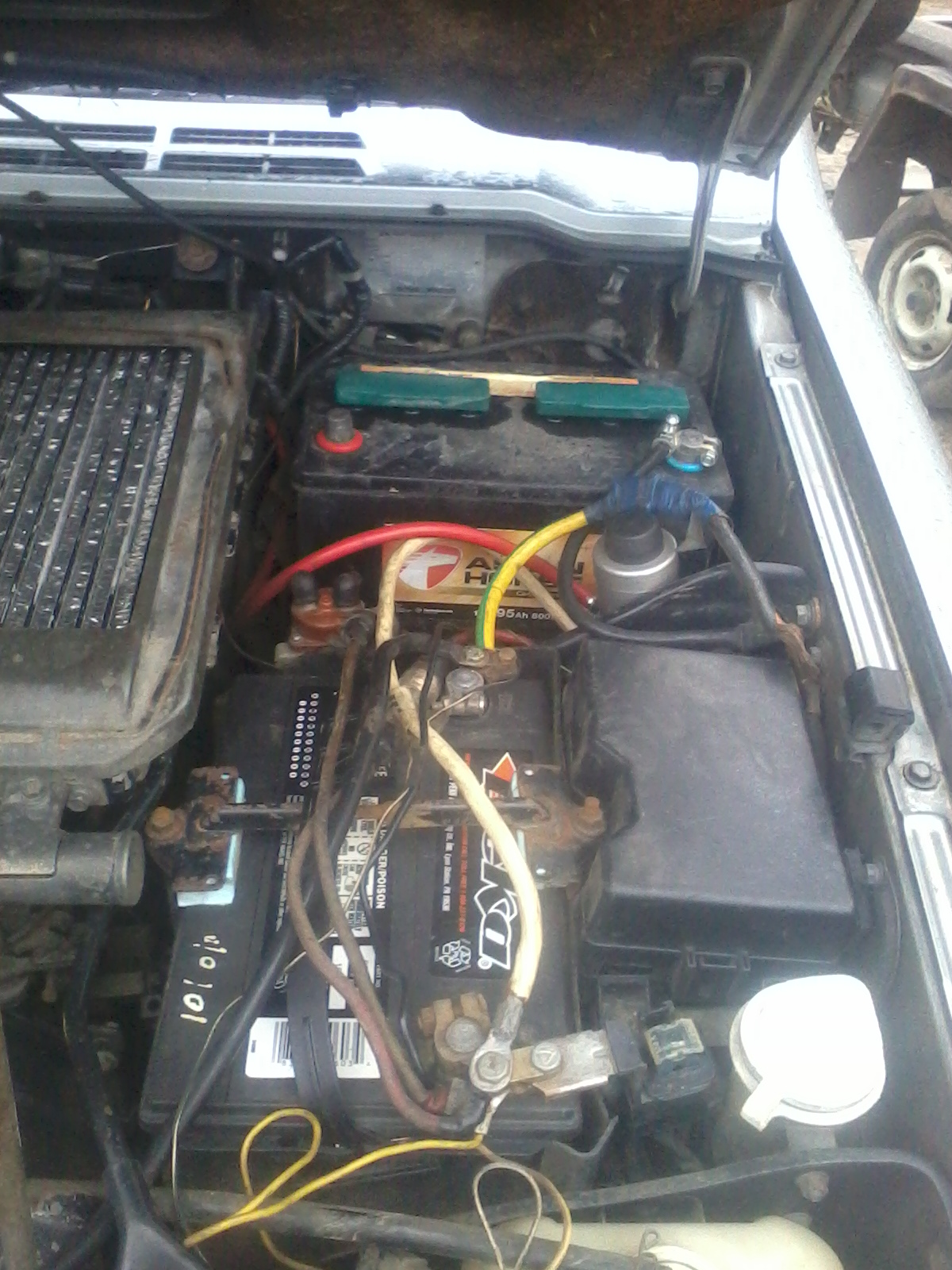

по площадке под акумм. Я поставил газелевскую , поставил с лева по ходу машины (у меня правый руль) на перегородку салон -моторный отсек там где топливный фильтр , просверлил 4 отверстия и болтами прикрутил, в сентябре менял радиатор печки, скидывал панель , короче было очень удобно прикручивать с другой стороны. с низу площадки воткнул небольшие резиновые подушки (приспособил вибро подушки от компрессора холодильника) на всякий случай чтоб площадка не терла об подкрылок. получилось быстро удобно и самое главное аккуратно. В обед попробую сфоткать

встал как родной

Спасибо за фото! У меня так не получится, занято там все. А вот с противоположной стороны места должно хватить.
