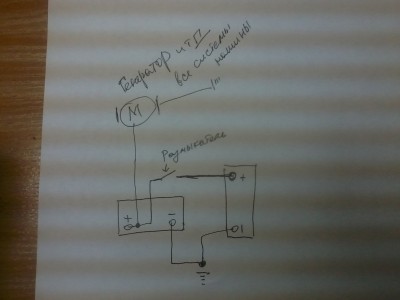

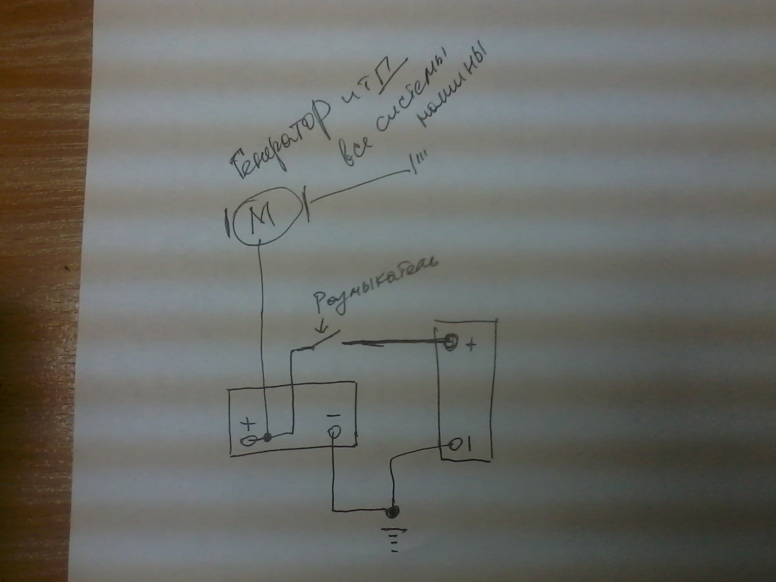

Captain Sergio писал(а):Ничего не понял. Размыкатель неисправен что ли? Так меняй.Притворщик писал(а):так вот что меня смутило -я установил размыкатель на плюс , разомкнул, проверяю тестером показывает короткое.Captain Sergio писал(а):Не вижу проблем установить на плюс. Главное, чтобы отключалсякагбы получается даже с выключенным плюсом он все равно в цепи.
воистину пути тока неисповедимывот и гоняю
(выключатель хороший!)
вот моя схема
замыкаю выключатель-тестер на празвонке писчит, размыкаю тоже писчит.
снимаю размыкатель и по отдельности прозваниваю замкнутый писчит , разомкнутый молчит
http://mio-a.ru/

вечером надо проверить если на акумах плюс с плюсом прозвонить без запаралеливания
чет сразу не догадался

Re: подключение 2 аккум. для бытовых нужд
запаралелить проводку в целом проблем нету вообще и она кагбы уже запаралелена только с размыкателем, а какже слабый заряд. один акум будет гробить другой итдdrcham писал(а):Определитесь насколько реально Вам нужен второй АКБ. Запараллелить проводку в целом совершенно не сложно. Обжать разъемы сможет любой электрик. Купить провода на разборе тоже не сложно.

Гораздо лучше поставить то же реле Gruner (поиском на форуме).Притворщик писал(а):запаралелить проводку в целом проблем нету вообще и она кагбы уже запаралелена только с размыкателем, а какже слабый заряд. один акум будет гробить другой итдdrcham писал(а):Определитесь насколько реально Вам нужен второй АКБ. Запараллелить проводку в целом совершенно не сложно. Обжать разъемы сможет любой электрик. Купить провода на разборе тоже не сложно.
Я бы рекомендовал подкопить и взять нормальный АКБ. Генератор трогать не надо - его хватит.
