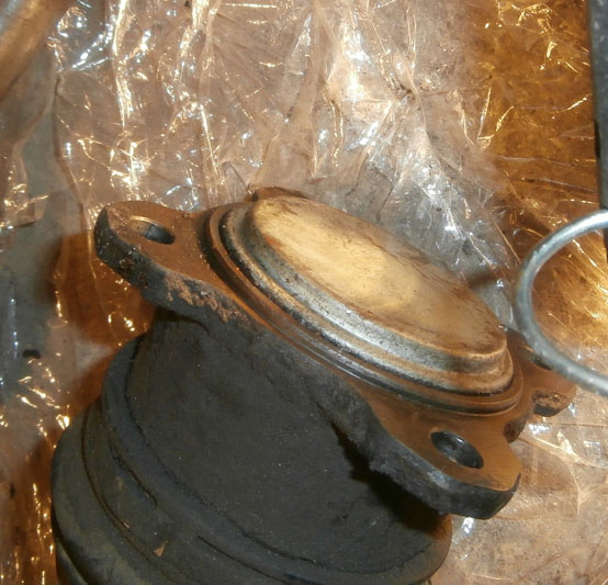

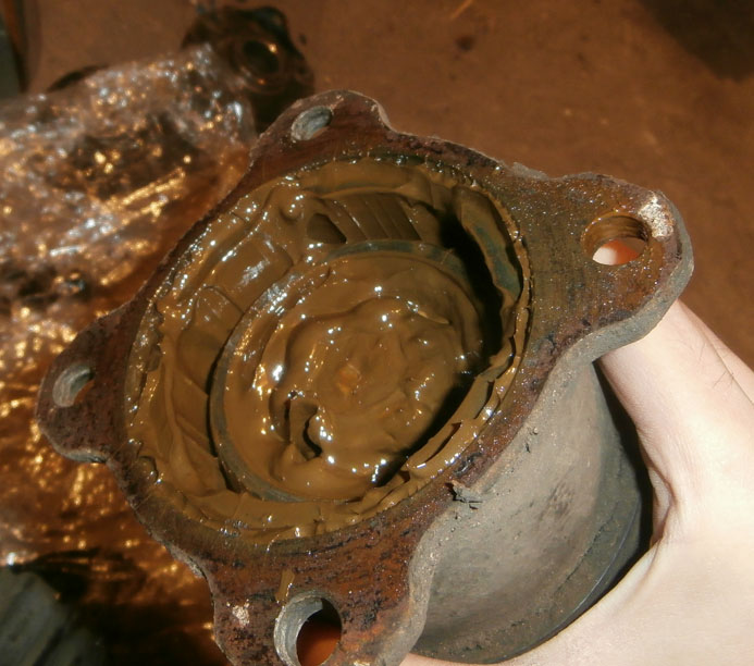

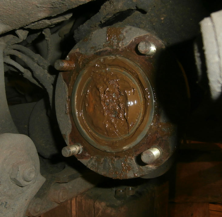

Ребята, нужен совет. Правый привод меняю, взял на разборке, давай ставить и что-то не то. Старый шрус вытащился так, что с внутреннего торца открылась дыра во внутрь шруса. В новом шрусе этой дыры нет - она закрыта крышечкой. Я подумал, что крышечка просто осталась в мосту, застряла. Там и правда торчит какой-то буртик. Подолбил по нему отверткой - толко края попортил, не вылазит. Закрались сомнения, что это вообще крышечка, а не есть одно целое с той шайбой, к которой шрус прикручивается. А на новом шрусе буртик торчит, и вроде как не снимается, крышечка отдельно. Может это у меня левый шрус, если от правого он отличается? По длинне и диаметрам все то же. Один косяк вот с этой привалочной плоскостью. Или все-таки крышка застряла в мосту?
Фотки прикрепляю.

Knw писал(а):Ребята, нужен совет. Правый привод меняю, взял на разборке, давай ставить и что-то не то. Старый шрус вытащился так, что с внутреннего торца открылась дыра во внутрь шруса. В новом шрусе этой дыры нет - она закрыта крышечкой. Я подумал, что крышечка просто осталась в мосту, застряла. Там и правда торчит какой-то буртик. Подолбил по нему отверткой - толко края попортил, не вылазит. Закрались сомнения, что это вообще крышечка, а не есть одно целое с той шайбой, к которой шрус прикручивается. А на новом шрусе буртик торчит, и вроде как не снимается, крышечка отдельно. Может это у меня левый шрус, если от правого он отличается? По длинне и диаметрам все то же. Один косяк вот с этой привалочной плоскостью. Или все-таки крышка застряла в мосту?
Фотки прикрепляю.
Заглушка явно торчит в полуоси.
И это, ты купил не тот привод.

Угу. Разобрал этот привод и понял, что он не тот, вот эта привалочная плоскость. :( Собрал обратно, понесу менять... Сперва думал из двух один собрать, у моего шлицевой вал, что во фланец ступицы входит, разбило, но и внутри они тоже отличаются, все детальки немного меньше у нового. Кстати, наружная граната с пары средних по силе ударов молотком снимается, и так же одевается на шлиц обратно. Там просто пружинное колечко ее держит. Стягиваем пыльник вниз, зажимаем в тисках и ударяем молоточком - она и снимается.
Ладно, что "не тот", я понял. Но это получается левый что ли? Левый и правый по посадочному на мост различаются? Или это от модификации самой машины зависит?
