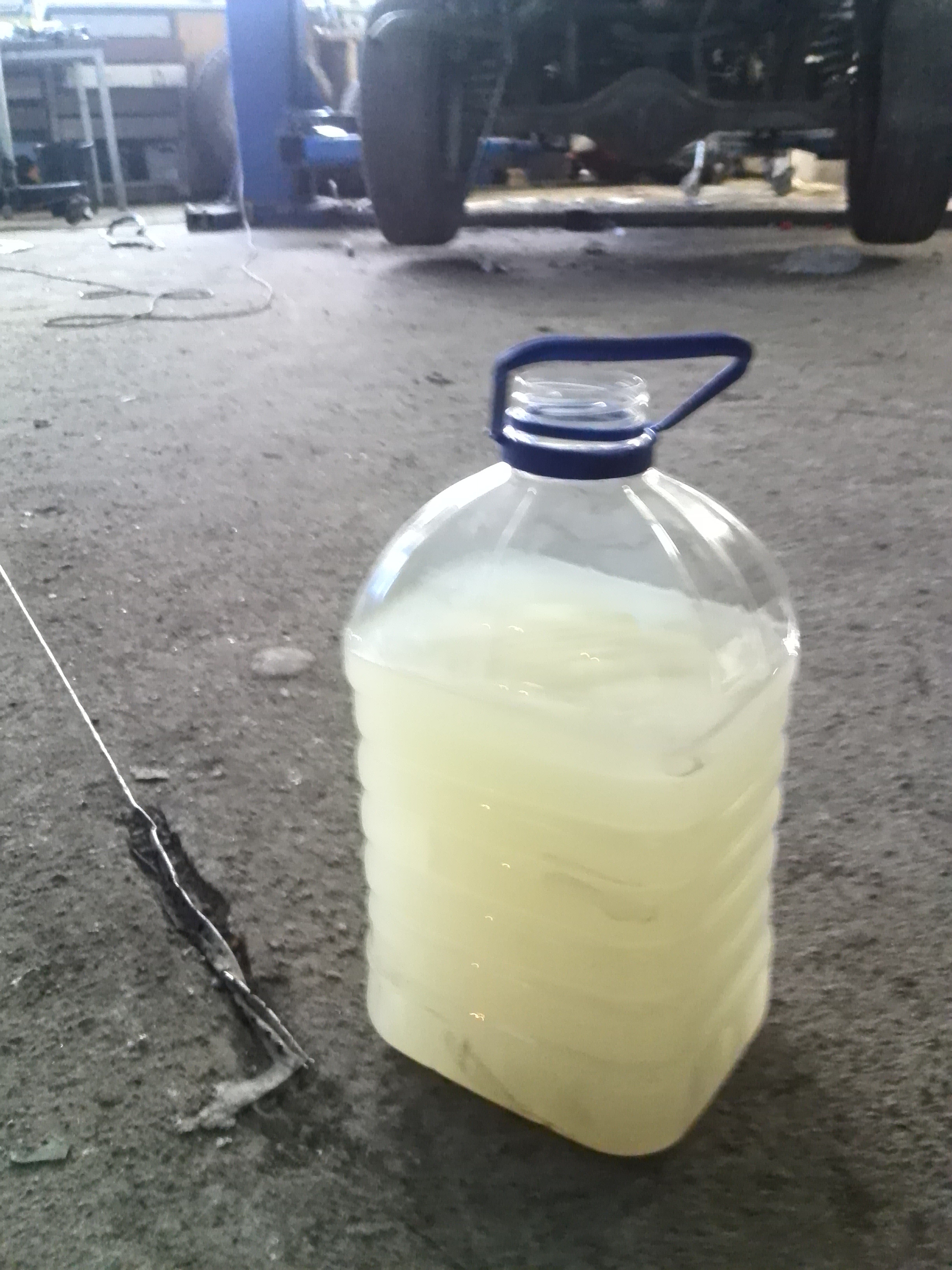

После слитого бензовоза можно попасть только на то что было поднято с неочищенной емкости( вода, мех примяси) , то что на фото в первом посту это 100 % не гост, гост не может быть молочного цвета , это на сколько дает утверждать опыт Газойль прямогонный марки А с волховского НПЗ, он бывает мутным , тк не полностью пройден цикл переработки.
Миша то что на фото, скорее всего именно после бензавоза. Что там на дне емкости одному богу известно. А вот на "лопостях" сепара у Виктора после слива отстоя мелкая черная пыль. Да и ТНВД подклинивает поршнем опережения из за механических примесей.
Всё надо расматривать в совокупности. Но Виктор это не уточнил в теме. :)

Сепар, скорее тоже придется мыть, т.к. эту черноту стало видно после смены соляры. Я тоже думаю что мехпримесь. Надо тот бутыль с парашей, отстоять в тепле, пусть расслоится пирог.

Это ответ) и кстати это может быть и евро топливо например ДТ ЕВРО сорт С , у которого температура помутнения -5 , и кстати на фото возможно оно и есть , слитое с бака когда на улице -8 было, а фильтруемость у этого топлива -20 и тоесть оно должно работать и прогоняться через фильтра
